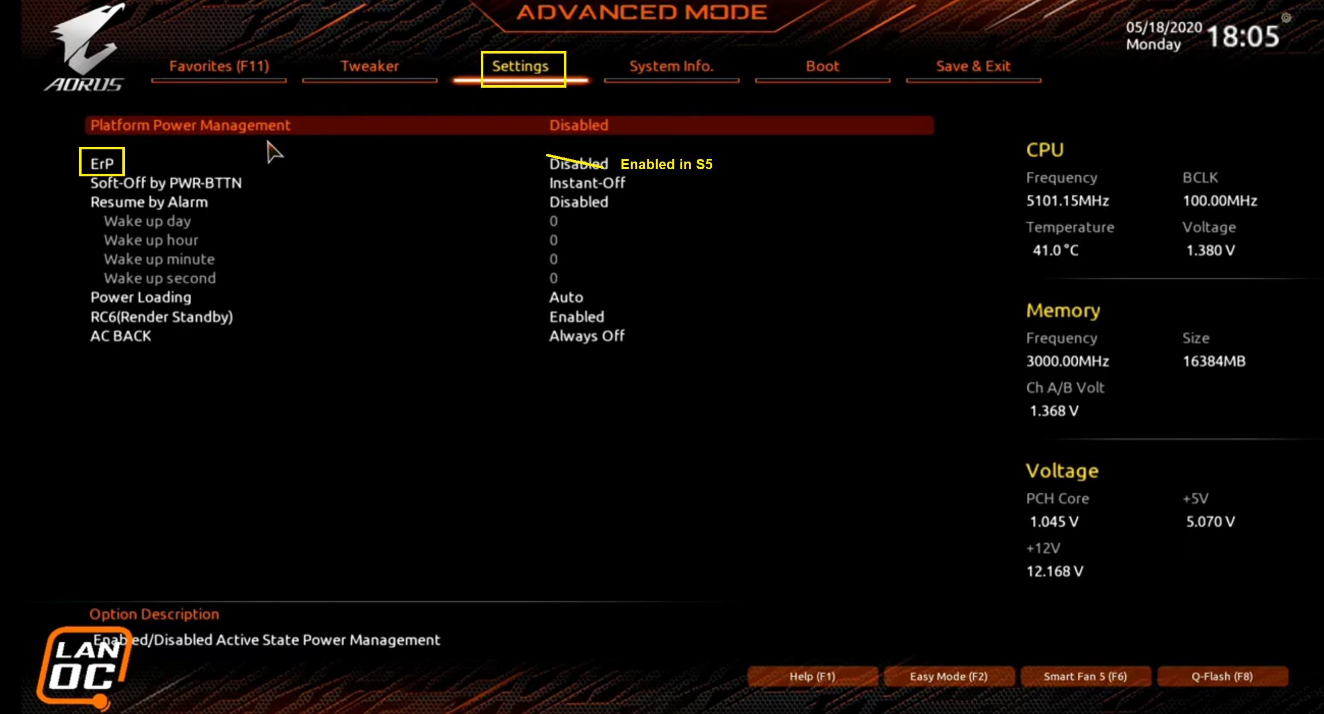

Du kannst im Bios ErP S5 einstellen.
Ich würde vorher die Uefi defaults im Bios laden, damit die PC Hardware auf dem Mainboard korrekt erkannt wird.

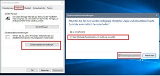

Die automatische Treiber Installation in Windows deaktivieren, außerdem das Lan kabel aus dem PC entfernen, damit sich Windows keinen eigenen Treiber runterlädt und installiert.
Anleitung Windows Treiber Aktualisierung deaktivieren: https://www.giga.de/downloads/windo...treiber-installation-verhindern-deaktivieren/
