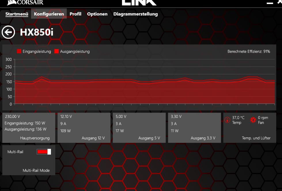

Habe heute mein ersatz Netzteil erhalten (Habe diesmal allerdings zu einem Corsair HX850i gegriffen)
Angeschlossen, etwas gespielt und alles lief ohne Probleme.
Nach einer etwas längeren Spielsession (etwa 20 Minuten) ging das selbe Spiel von vorne los wie im Startpost erklärt.
In 90% der Fälle friert alles ein, beide Monitore werden weiß, pink oder was auch immer und hin und wieder startet der PC neu.
Im Anhang sind die Idle werte von Corsair Link, unter Last friert alles ein und ein Screenshot ist leider nicht möglich. Bei dem 12 V Ausgang geht der Watt Wert auf 300+ sofern ich es beobachten konnte, wenn es etwas hilft könnte ich es mit dem Handy aufnehmen.
Das uralte 630Watt Netzteil läuft nachwievor ohne Probleme.
Jetzt bin ich endgültig ratlos....
