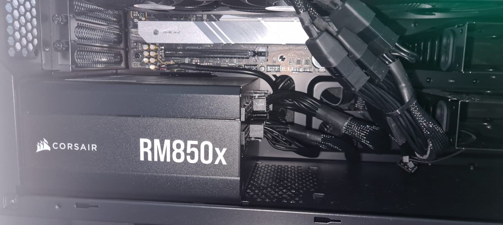

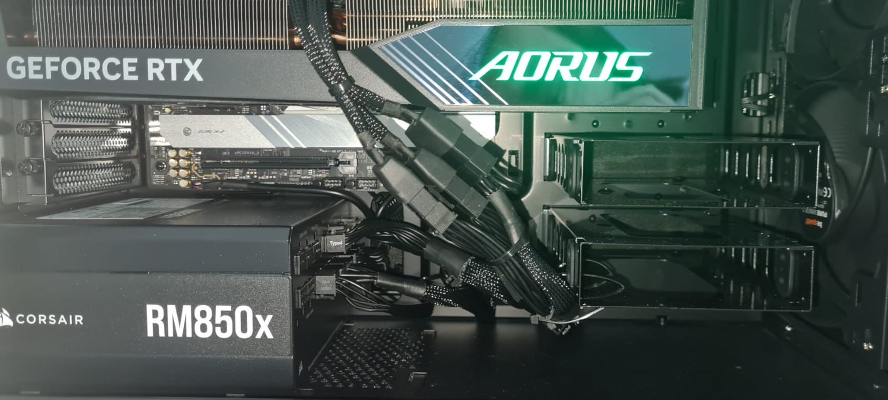

Das Netzteil ist ein Corsair RM850x
Die Geschichte mit den Rails versteh ich nicht so ganz.

Netzteil ist okay, das RM hat nur eine 12V Schiene mit 700W. Manche Hersteller haben mehrere 12 V Schienen mit 2x 350W dann muss quasi die Leistung aufteilen sonst ziehen zuviele Verbrauch über 350W und das Teil sagt ab 400W Feierabend. Das sollte jetzt bei dir nicht das Problem sein.
