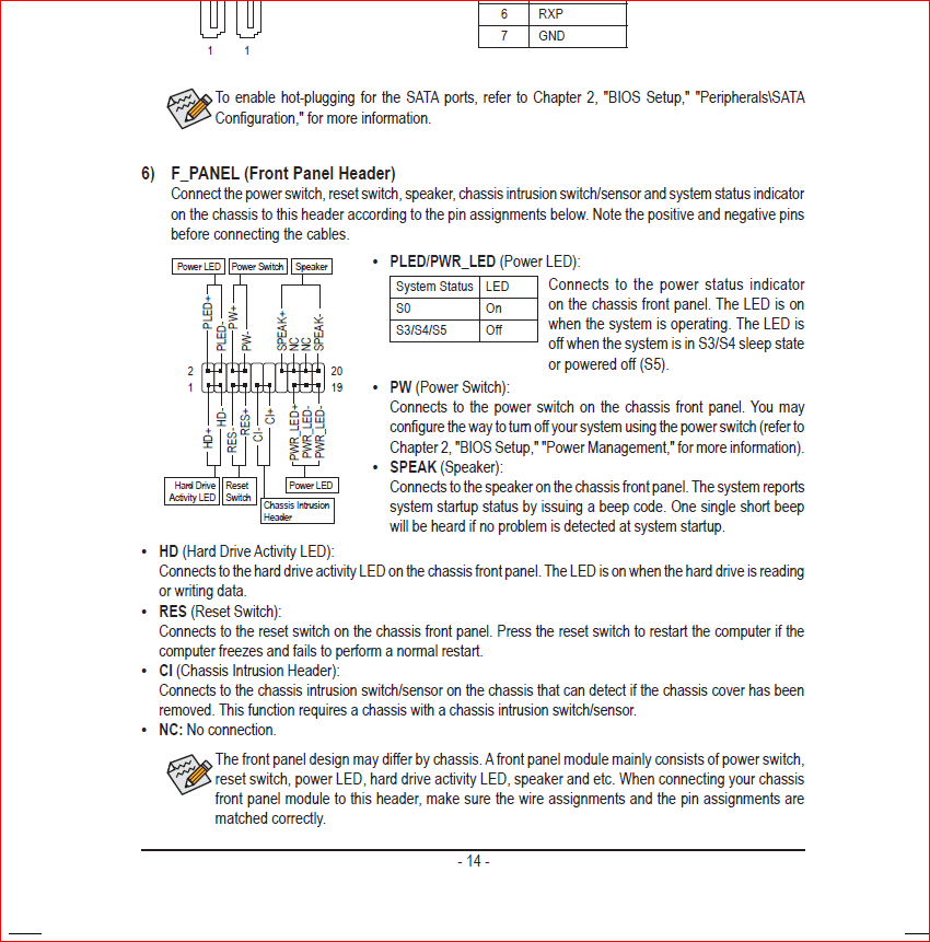

Leider hat das Board kein Code-Display und was meinst du mit Beeper anschließen? Beim Mainboard oder sonst wo kann ich sowas nicht finden.
Sorry, bin echt ein Laie auf dem Gebiet.
Hier ein Bild mit Anschlussbelegung ;)
An die beiden Buchsen "Speak+ und Speak-" einen anschließen. Dann gibt das Board Tonfolgen aus, anhand du im Handbuch nachsehen kannst, wo eventuell der Fehler liegt.
