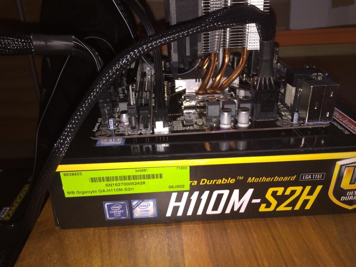

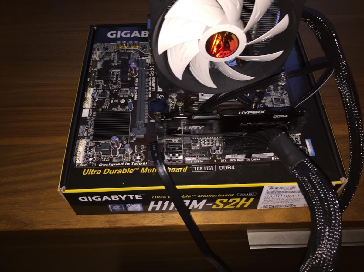

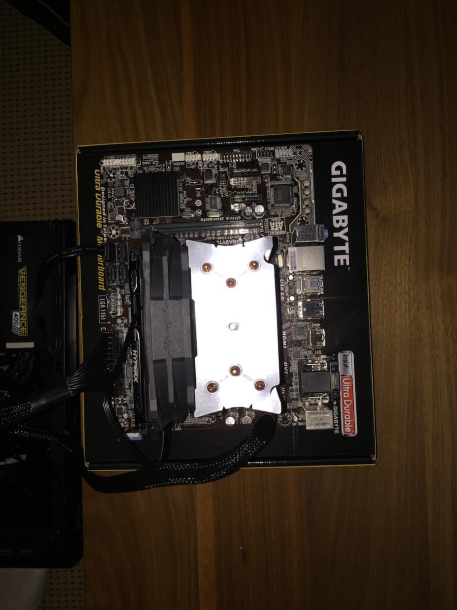

Vielen Dank für deinen ausführlichen Post, mache mich gleich an die Arbeit und werde den offenen Aufbau dann auch fotografieren.
Beim RAM handelt es sich um folgenden: Kingston HyperX Fury DIMM 8GB, DDR4-2133, CL14-14-14, single rank (HX421C14FB2/8)
Nachdem ich alles aufgebaut habe, lässt sich der offene Aufbau gar nicht starten, irgendwie bekommt es keinen Strom ab.
Hier ein paar Fotos. IMG_0924.jpgIMG_0925.jpgIMG_0926.jpgIMG_0927.jpgIMG_0928.jpg
Du musst zum starten die zwei Power Pins auf dem Mainboard, da wo der Einschalter vom Gehäuse hinkommt, kurzschließen.
+1
brauchst ja nen Starter. Sonst geht da nix an. ;)
Oder den Starter vom Gehäuse nah genug ans Mainboard.
Ups, stimmt.
Und es läuft einwandfrei, hab's so mal zwei Minuten laufen lassen, keine Unterbrechungen oder sonst was.
An was kann es denn nun liegen?
Nice.
- - - Updated - - -
Ja das ist doch super. Jetzt ist es sicher das du einen Kurzen im Gehäuse hast.
Es ist sehr wahrscheinlich der Bereich der Abstandshalter. Das kann zwei Gründe haben. Entweder ist das Board zu nah am Gehäuse und leitet an die Gehäusewand. Hier musst du dann einfach mehr Abstand schaffen mit Plastikunterlegscheiben/ Gummiringen etc.
Oder das Board leitet direkt an die Abstandshalter weiter. Hier helfen Gummi/Plastikringe unterhalb des Mainboards.
Oder das Board ist auf der Oberseite schlecht versiegelt. Dann must du oberhalb des Boards mit Ringen arbeiten. Ich denke aber es ist Ersteres oder Zweiteres.
Das bekommst du auf jeden Fall in den Griff.

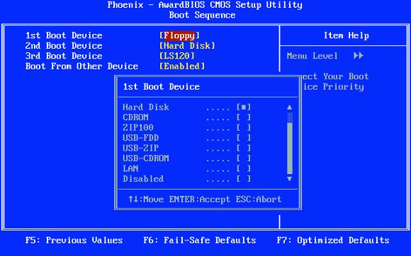

Und schon das nächste Problem. Ich möchte Windows gerne über USB-Stick installieren, hab mir also einen bootfähigen USB-Stick erstellt.
Nur wie boote ich das jetzt? Im Bios habe ich den USB-Stick gewählt, im Boot Menü klicke ich auch darauf, doch danach kommt nur "Reboot and select proper boot device ...".
Im Bios schon den USB Stick als First Boot Device ausgewählt?
Ups nvm. Hast du schon. Hmm lass mich mal überlegen.
Habt ihr nicht ne olle Windows 7 DVD da rumliegen oder nen Brenner? Das würde wahrscheinlich schneller gehen.
Auch wenn man gerne wissen möchte woran es liegt, aber da in ca. 12 Stunden das kostenlose WIN 10 Upgrade ausläuft würde ich eher auf die Fehlersuche verzichten.
Hmm, da es bei deinem Kollegen funktioniert, bin ich was das angeht leider gerade ratlos.
Habe jetzt einen neuen bootfähigen USB-Stick erstellt, dieser hat nun endlich funktioniert und Windows 10 ist installiert.
