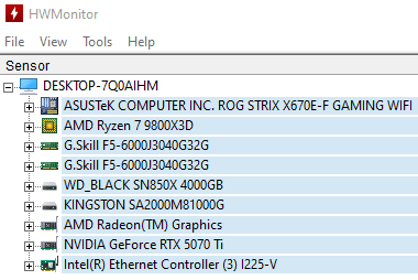

wir, ich und meine Frau, haben ihr am Wochenende einen neuen Gaming-PC gebaut. Leider haben wir Probleme mit dem BIOS und der Möglichkeit Bluetooth-Geräte (Logitech Maus und Tastatur) einwandfrei zu benutzen. Aber eins nach dem anderen. Das System sieht wie folgt aus:
Anbei ist auch die Text-Datei von HW-Monitor falls damit jemandem mehr geholfen ist. Grundsätzlich einfach fragen dann kann ich weitere Screenshoots liefern.
