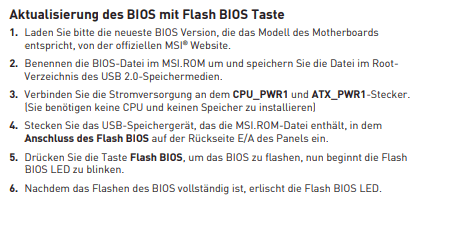

Ich würde folgendes probieren:
Sollte das Board keine Signale bei der Prozedur von sich geben dürfte es wohl tatsächlich defekt sein.
Das oben beschriebene "BIOS-Flashback" hilft, wenn der CPU-Microcode nicht vorhanden ist. Dieses Video zeigt den Update-Prozess detailliert (Youtube EN) - analog für für die neuen MSI-Motherboards.
Bitte stelle sicher, dass die S-Spec-Nummer des i5-13600K SRMBD ist (zu lesen auf dem Heatspreader) und es sich somit um einen Prozessor für Endkunden im Stepping B0 handelt.
Die BIOS-Updates für das Mainboard finden sich hier (MSI-Supportseite)
Beachte, dass mehrfach Microcode-Updates für die Platine zur Verfügung gestellt wurden.
Probiere mal das BIOS 7D91vH8, Erscheinungsdatum "2023-09-14" in dessen Beschreibung steht:
- Updated CPU uCode to fix "UNSUPPORTED PROCESSOR" issue caused unexpected BSOD.
- Support next-gen CPU.
