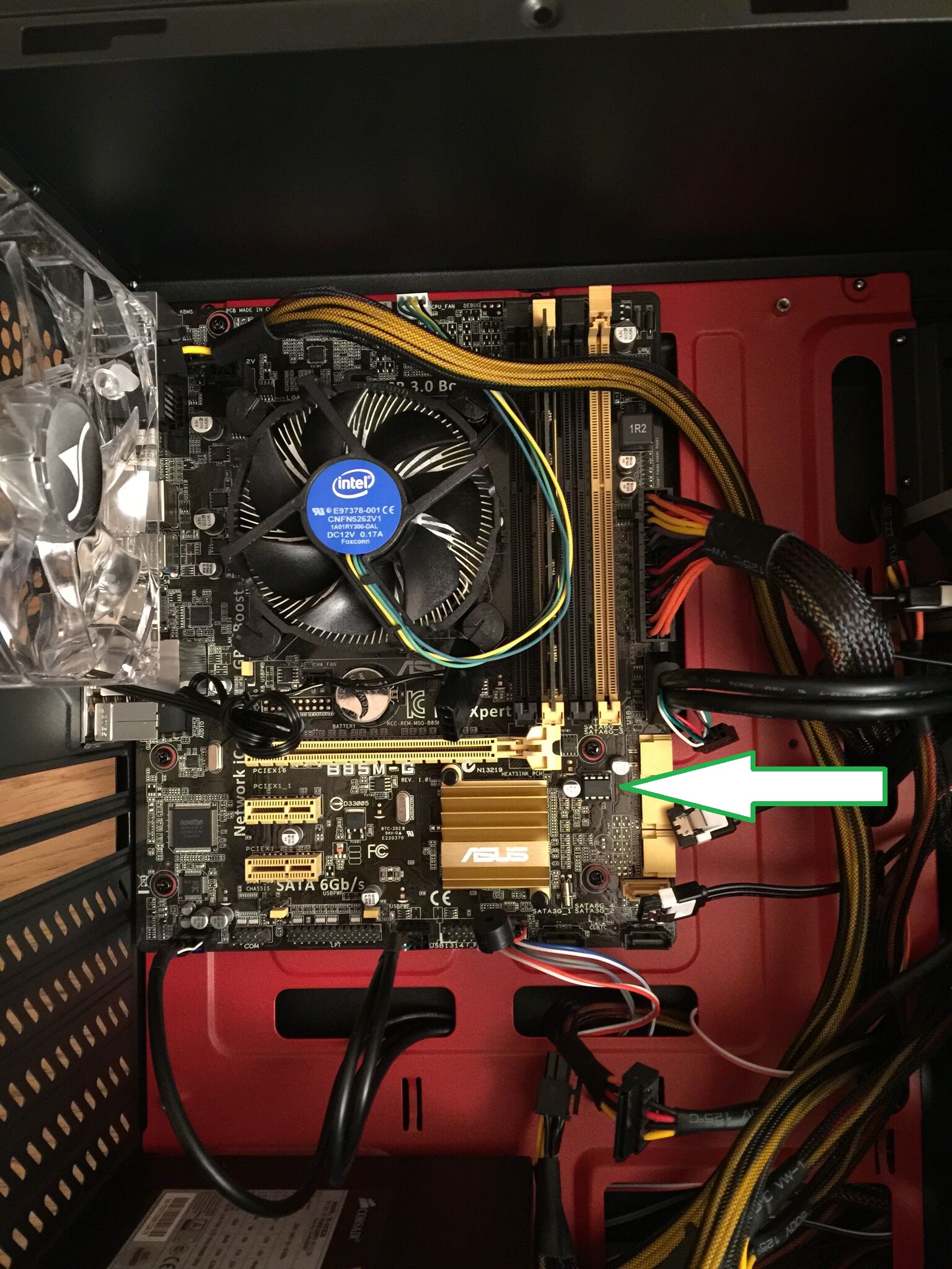

Danke schon mal. Hier wäre ein Foto. Hoffe man erkennt was.
https://www.dropbox.com/s/ezaw1a3tzc5lvoo/2015-12-26 02.59.10.jpg?dl=0

Auf dem Bild hab ich Grafikkarte und Laufwerk schon testweise abgeklemmt.
Dennoch startet er nicht. Lüfter drehen sich aber Tastatur + Maus + Monitor sind Tot

Ich fasse es nicht... Ich könnte schwören das schon probiert zu haben. Jetzt habe ich es aber noch mal gemacht. Einen RAM Riegel in allen Steckplätzen getestet. NUR wenn der Riegel in B2 also dem letzen Steckplatz steckt startet das System. Wenn ich den zweiten Riegel dazu nehme MUSS er in B1. Wenn ich mich beispielsweise nach der Farbe richte (Bild ist ja oben zu sehen) und beide RAM Riegel in die gleiche Farbe stecke (A1 und B1 oder A2 und B2) dann startet das System und geht kurz danach wieder aus und startet dann in Dauerschleife. Wenn ich beide in die A-Steckplätze stecke also A1 und A2 dann hat es das oben beschriebene Problem.
Ich verstehe zwar nicht, warum ein Mainboard Hersteller die B-Steckplätze vor den A Steckplätzen belegt haben möchte aber es funktioniert nun zumindest :-)
