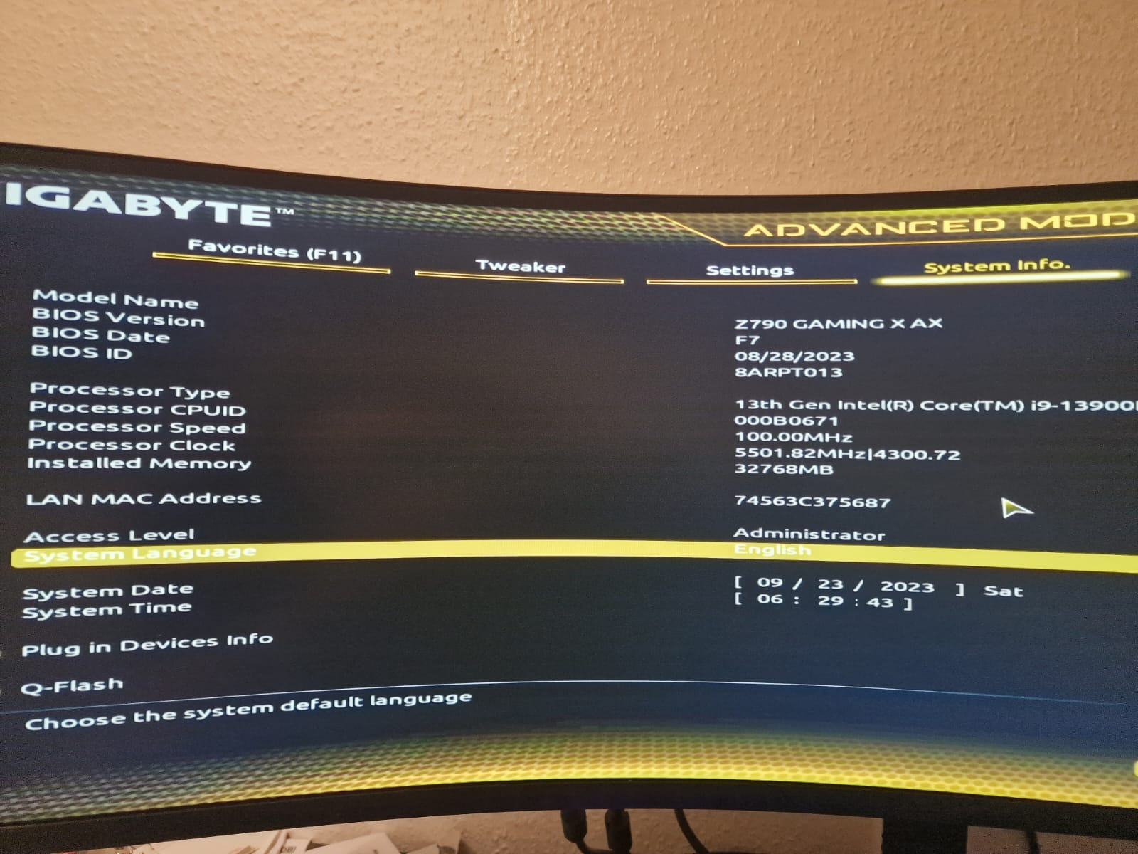

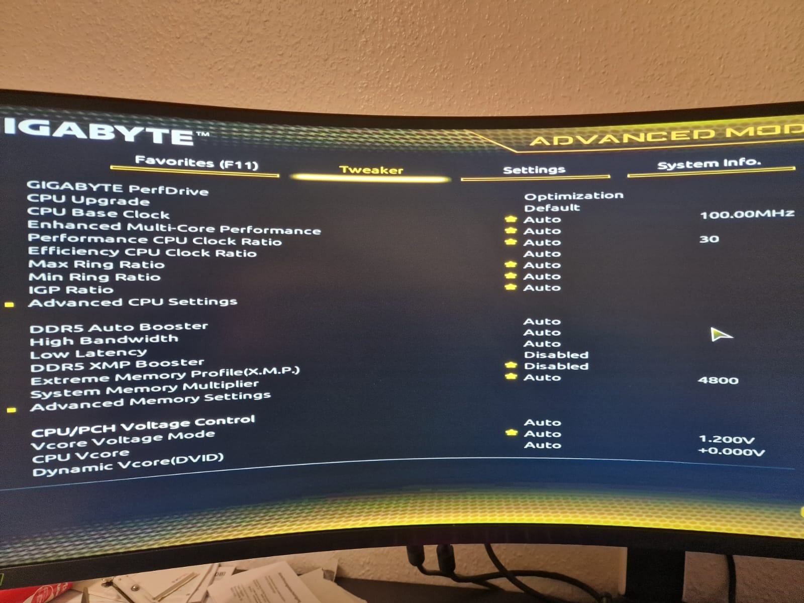

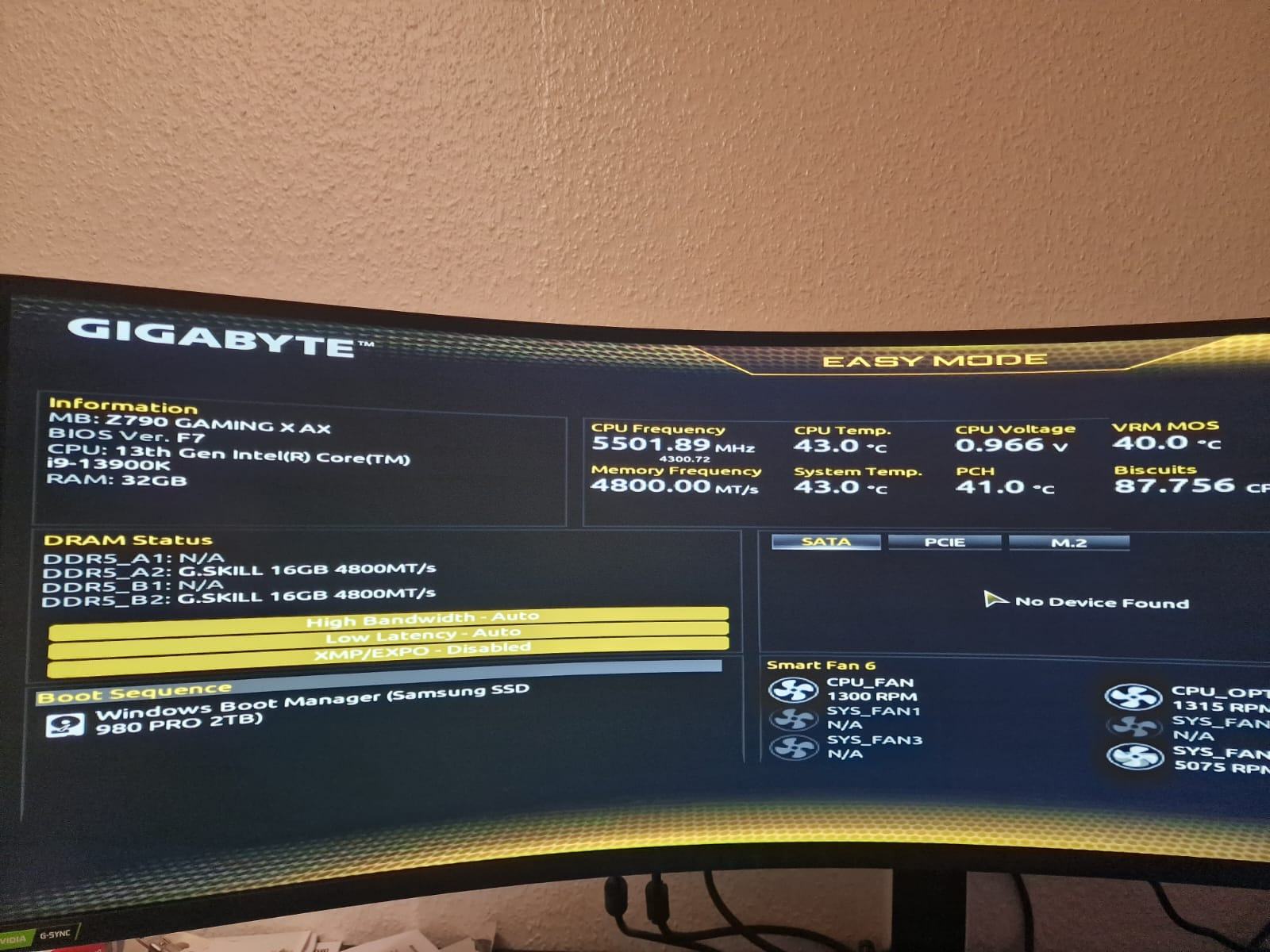

Hallo zusammen das ist mein erster Beitrag in diesem Forum. Ich hoffe ich bin hier richtig Gelandet und jemand kann mir ein klein wenig helfen. Hinzu kommt das ich nicht der beste bin dinge zu erklären.
Ich habe folgendes Problem.
Wenn ich Spiele mit einer höheren Anforderung Starte wie z.b Rust, CyberPunk und Apex Stürzt das Spiel nach einigen Sekunden oder Minuten je nach spiel ab Bzw schließt sich ohne eine Fehlermeldung.
Rust nach 30 min
Cyberpunk nach 5 min
Apex direkt nach dem Ladebildschirm.
Rust konnte ich beheben in dem ich Sehr viele Einstellungen Runter gefahren und die Auflösung verändert habe.
Um erste Anhaltspunkte euch zu geben Verbaut ist im PC
GPU: Nividia Geforce RTX 4080 16GB von MSI
Mainboard: Gigabyte Z790 Gaming X AX Intel Z790 1700 Dual Channel DDR5 ATX
CPU: Intel i9 13900k 3000MHz 24 Kerne 32 Logische
Arbeitsspeicher: DDR5a2: G.Skill 16GB 4800MT/s
DDR5B2: G.Skill 16GB 4800MT/s
Netzteil: Sollte ein 850 Watt Netzteil von be quit verbaut sein.
Ich habe den PC Damals mit einem Freund zusammen gebaut und eigentlich an Geld nicht gespart und finde es ziemlich Schade das der Rechner nicht an seine Leistungen kommt.
Anfangs habe ich befürchtet das dass ganze etwas mit meinem Bildschirm Zu tuen haben könnte da dieser eine sehr hohe Auflösung hat.
Hierbei handelt sich sich um das Samsung g9 Odyssey mit 5120x1440 Ultrawide Screen 1ms und 240Hz.
Ich habe aber Versucht die Spiele in anderen Auflösungen zu starten die selben Probleme nach wie vor.
Meiner Meinung nach habe ich Software technisch alles versucht benchmark tests, neu aufsätzen von windows, firewall antivirus deaktiviert, starten mit max120fps, starten als system administrator, Windows Aktualisiert, geforce aktualisiert, Mainboard aktualisiert.
Das einzige was ich mir vorstellen kann ist das in Bios etwas mit dem Arbeitspeicher eventuel falsch läuft, der Bildschirm nicht mit den Spielen Kompatibel ist oder ich bin einfach zu dumm :)
Ich hoffe das ich hier Hilfe finde ich lade die Bilder vom Bios einmal alle hoch. Ich danke jetzt schon jeden der sich mein Problem durch gelesen hat und wenn auch nur versucht hat eine Lösung zu finden.
Herzlichen Dank im vorraus.
Ich habe bereits versucht mir durch andere Foreneinträge zu helfen die Ähnliche Probleme haben bzw hatten. Leider trete ich da zu gebeben sehr häufig auf den schlauch und bräuchte eher eine kleine Schritt für Schritt erklärung falls möglich.

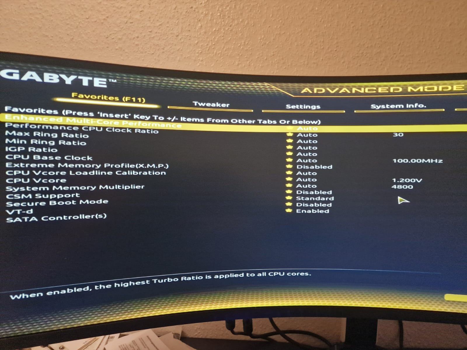

Lösung
Ich hab die Vermutung dass der 13900k nicht stabil ist.
Geh ins BIOS und begrenze den maximalen Multiplikator auf 50 (= 5000MHz) oder deaktiviere den CPU Turbo.
Hatten wir kürzlich hier:
Lösung
Erst einmal Vielen Dank für deine Antwort ich werde diesen Unterpunkt gleich suchen und versuchen
Entschuldige bitte meine dumme Frage aber könntest du mir einen kleinen Gefallen tun ich sehe so viel über CPU und habe angst das ich was falsches umstellen du würdest mir mega helfen wenn du sagst geh in das Menü punkt und dann in der Zeile das um ändern. Ich weiß für jemanden der Ahnung hat klingt das sehr doof aber bevor ich was falsch mache wäre das sehr lieb
meinst du den Punkt?
und soll ich Hier die ganzen zahlen auf 50 stellen ?
