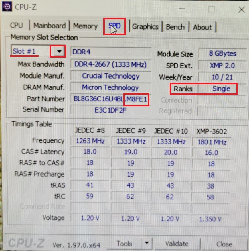

Edit:
Schau dir mal mit CPU-Z alle 4 Ram Riegel an (Ram Slot wählen) ob die Ram Bezeichnung gleich ist, vor allen dingen auf Single Ranks und Dual Ranks achten.
Falls die Ranks unterschiedlich sind steckst du am besten die Dual Ranks in Ram Slot A2 und B2, und die Single Ranks in Ram Slot A1 und B1.
