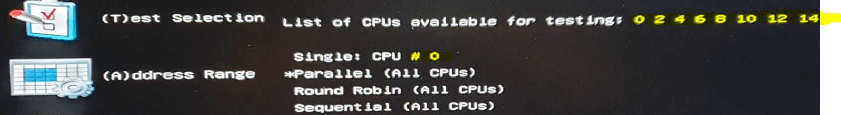

XMP nicht stabil oder vielleicht sogar ein Problem mit der CPU?
habe jetzt noch mit dem mentest weiter probiert.
Der Neustart unter memetest tritt nur dann auf, wenn unter "CPU Selection" "Parallel (All CPUs)" - s. Anhang. Bei den anderen läuft er auch den Part "Test 6" durch.
Habe aber noch keine Idee, wie ich das interpretieren muss.

Wenn du den Test nicht mit All CPU machst nutzt er halt nicht alle Kerne . Sieht man ja dann auch auf dem Bild statt 16 Kerne (CPU) "nur" 8 verwendet.
Wenn es kein Problem mit dem Ram oder dem OC Ist (XMP) kann es halt auch an der CPU liegen

Der Test führt nur bei der Auswahl unter CPU Selection auf "Parallel (All CPUs)" zum Neustart.
Bei den anderen 3 Optionen läuft er durch. Bei der Auswahl Single CPU habe ich alle CPUs (0-14) einzeln ohne Fehler durchlaufen lassen.

Was heisst denn 14? Die CPU hat doch 16 Kerne?

bzgl. der Anzahl CPU: 0 - 14 ist Anzahl nach memtest86
Die fangen anscheinend mit 0 an.
  • 0 ist der 1. physikalischer core (bzw. 1. und 2. thread)
  • 2 ist der 2. physikalischer core (bzw. 3. und 4. thread)
  • 14 ist der 8. physikalischer core (bzw. 15. und 16. thread)

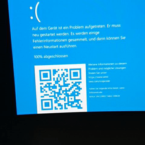

Moin, weis nicht obs dir hilft aber ich habe ein sehr ähnliches problem mit meinem pc. Auch alle komponenten neu gekauft und bei games stürzt mein pc ohne bluescreen einfach ab und startet neu. Habe vieles probiert, kannst ja bei gelegenheit mal in meinen thread schauen. Die einzige komponente die wir beide gemeinsam haben ist die ryzen 5800x. Ich habe jetzt mal ebenfalls nen memetest 86 (aber v9) laufen lassen, bin aber schon durch test 6 durch ohne probleme. Aber es wär schon ein zuviel das zwei personen bei nur einer gleichen komponente das gleiche problem haben aber die ursache eine andere ist.
Naja gut, und wir haben die gleichen arbeitsspeicher
Hast du den Test jetzt mal mit der Standard Ramfrequenz gemacht, ohne XMP usw.?
ja, - "WHEA UNCORRECTABLE ERROR".

Hast du denn auch Whea Errors in der Ereignisanzeige,also jetzt nicht als BSOD?
ja, auch in der Ereignisanzeige werden WHEAs angezeigt (s. screenshoot)
Die Anzeige ist von gerade eben, als sich der Rechner in einem Spiel rebootet hat. Alles vom 01.02.21 vor 20:11:23 ist vor dem Reboot alles danach nach dem Reboot.

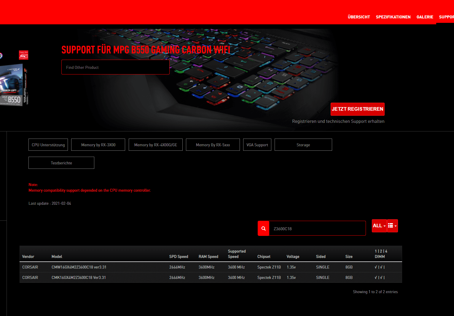

Wenn ich nach dem hinteren Teil bei Corsair gefiltert nach Z3600C18 suche finde ich 2 Einträge mit 8GB Riegeln aber keine mit 16GB
Da du ja geschrieben hast "Ja, ein anderer RAM, der auch für das Board freigegeben ist, verhält sich genauso." Daher würde ich gerne wissen wo du die Info her hast das dein Ram für das Board freigegebn ist?
