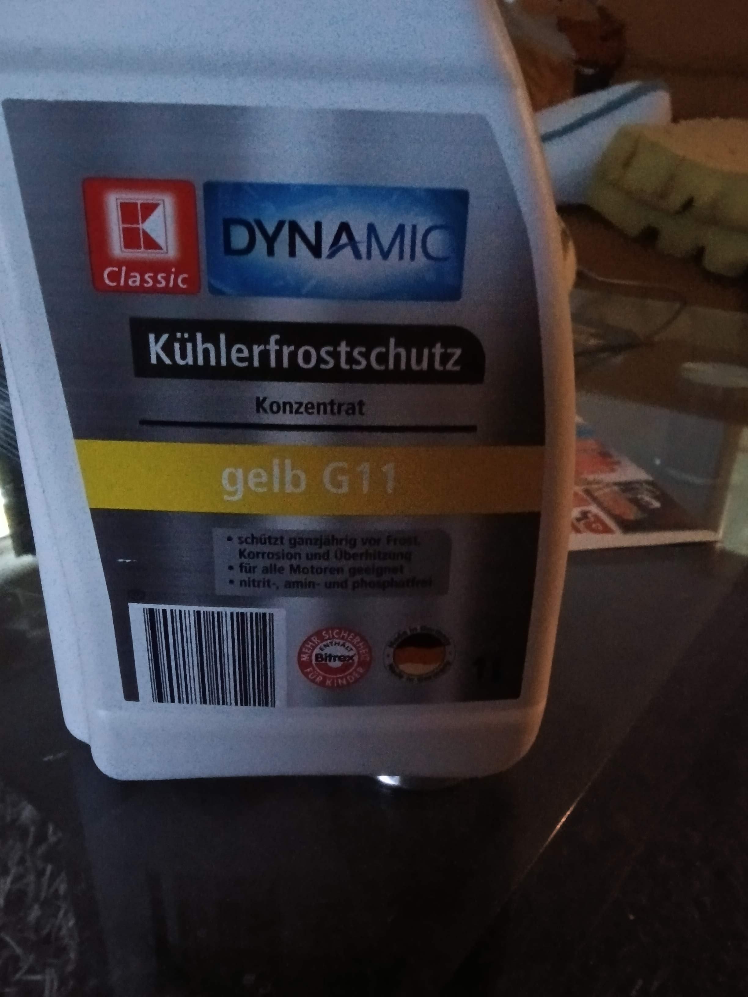

Ich denke ich werde auch zu viel von dem Zeugs reingekippt haben! Wie viel sollte man dann noch mals reinmachen? Irgendwo habe ich gelesen eine kippt nur ein Schnapsglas davon rein?
Sieht in der Plastikflasche so gelblich aus , aber wenn man das dann mischt mit dem destillierten Wasser kommt ein geiles neongrün raus! Da stehe ich total drauf und kostet nur ein Bruchteil von dem was die für das für dich Zeugs wollen, aber das ist ja schon bekannt.
