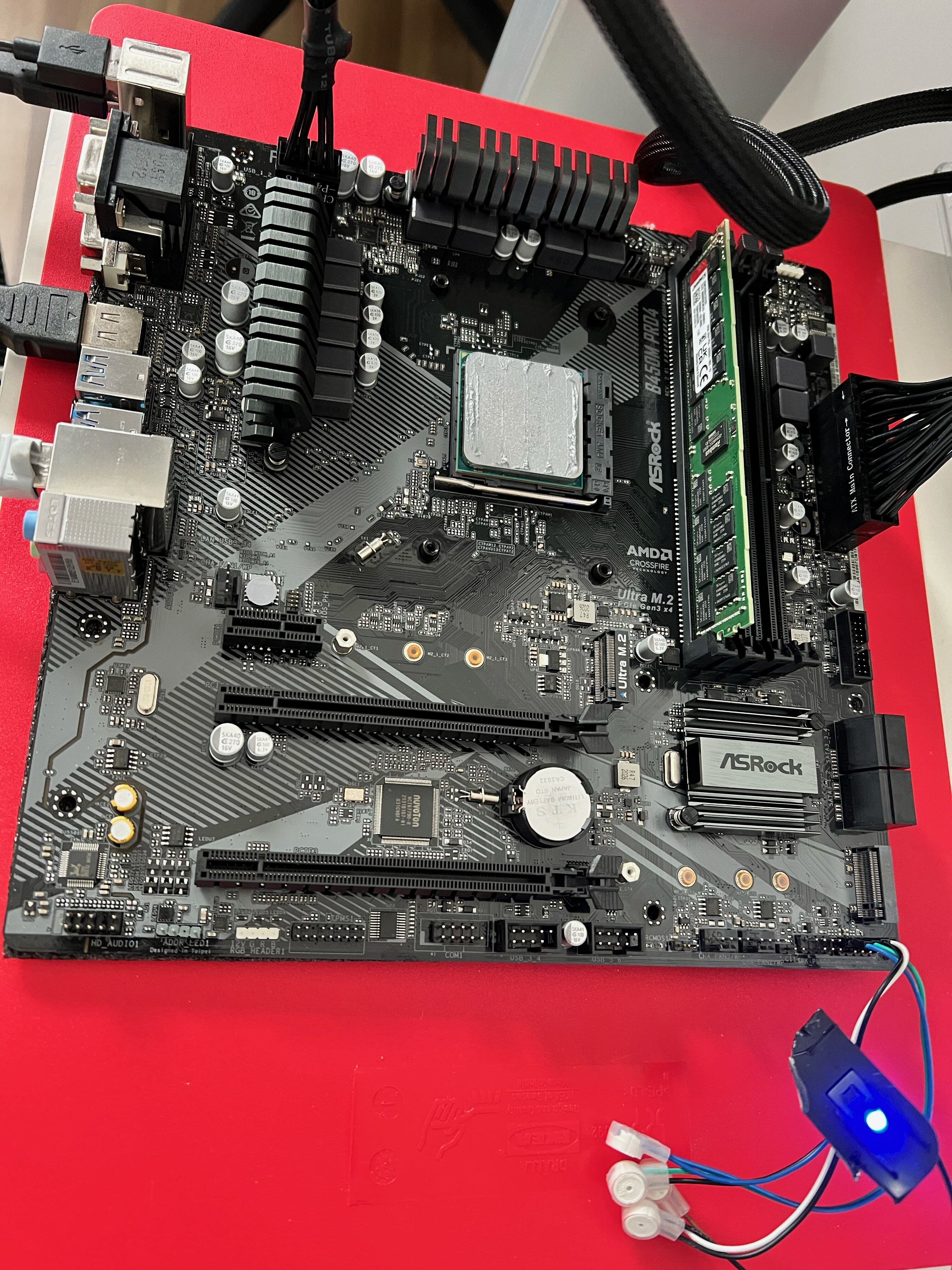

Am HDMI-Anschluss habe ich einen Monitor angeschlossen und das Board im Minimal Modus (nur mit CPU und RAM-Riegel) gestartet, laut LED vom Einschaltknopf hat das Board Strom und die CPU wird leicht warm. Aber es kommt einfach kein Bild. Ich habe noch ein anderes Board ( GigaByte B550M DS3H AC) getestet, leider das selbe Verhalten. Hier mal ein Bild vom Aufbau.
Steckplätze habe ich alle mehrmals geprüft, leider keine Verbesserung. Was mir am Arbeitsspeicher aufgefallen ist, dass die Kontaktleiste nicht wirklich gerade ist und nach außen dünner wird (siehe Bild).
Das ist normal, bzw. richtig so.
Wenn ich mir den Ram so ansehe sieht es so aus als wenn du den Ram nicht bis zum Anschlag eingesteckt hast.
Du musst beide Daumen verwenden und den Ram in Ram Slot A2 kräftig bis zum Anschlag reindrücken, wenn die Ram Verriegelung geschlossen ist lässt sich der Ram noch ein Stück weiter reindrücken.

Der RAM-Riegel sitzt fest, habe es mehrmals mit zwei Daumen getestet. Wie kann ich die CPU prüfen, ob diese beschädigt ist oder nicht? Der Kühler ging so ab und die CPU flutscht mit allen PINs von alleine rein, wenn diese richtig aufgelegt wird.

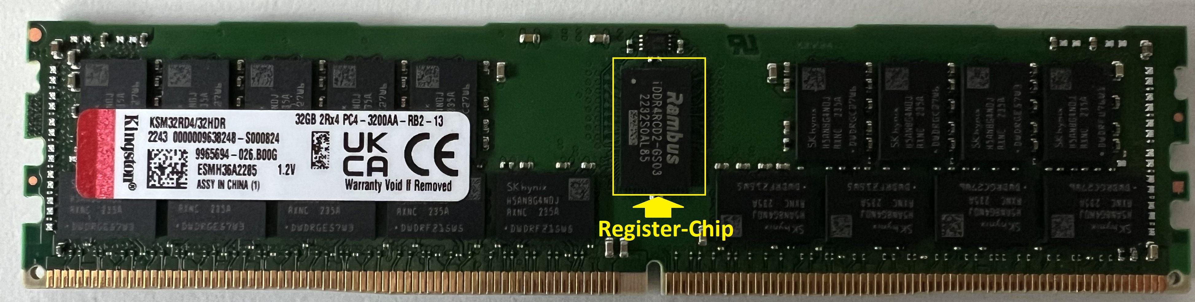

Stimmt das kann man an dem zusätzlichen Chip in der Mitte vom Ram erkennen das ist der Register-Chip, Bild unten.
