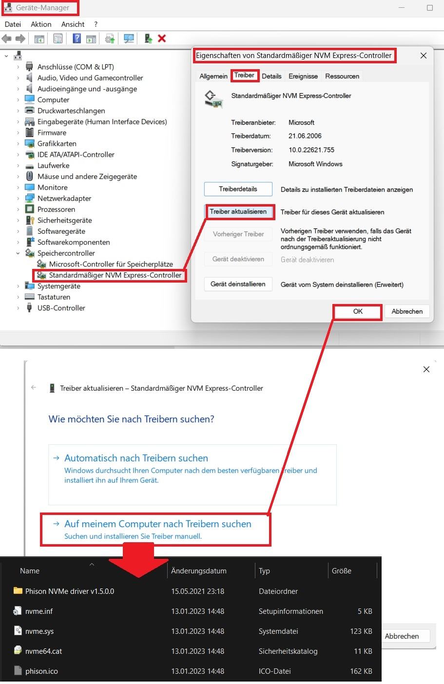

Moin Moin,
das Problem ist wahrscheinlich der Microsoft NVMe Treiber für die WD 850X.
Einfach den Phison NVMe Treiber Version 1.5.0.0 installieren: https://www.majorgeeks.com/files/details/phison_nvme_driver.html
phison-nvme-treiber-jpg.840615

Ist ein Problem der WD SN850X Firmware. Hatte das selbe Problem seit black friday, angeblich kommt irgendwann ein Update.
Bei mir hat es scheinbar geholfen den Phison NVMe Treiber anstelle des Standard Windows Treibers zu installieren. Der funktioniert auch mit Controllern anderer Hersteller, seit ein paar Tagen keinen freeze mehr gehabt.

3. Habe die Phison Treiber mal installiert, aber es brachte keine Besserung. Einen Fehler mit "stornvme" hatte/habe ich auch in der Ereignisanzeige. Unterschied Thread zu mir, nach 3-4 Minuten läuft ja alles ohne Feezes. Auch Spiele etc.
