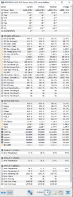

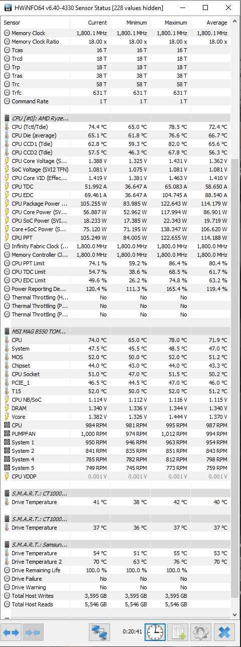

Habe seit heute die folgende Konfig im Define 7 verbaut:
Ryzen 5900X
XFX Merc 6900XT
Seasonic 850W Focus PX
MSI B550 Tomahawk
1x M.2 SSD 1TB
2x 1TB Crucial MX500 SSD
Noctua NH-D15S
In der Front habe ich 3x Arctic P14 PWM Lüfter
Hinten 1x P14 PWM
Im Deckel ebenfalls 2x Arctic P14 PWM
Und unten im Boden habe ich einen der Fractal 140mm Gehäuselüfter, der frische Luft reinholt.
Hier ein Screenshot nach 2 Stunden COD Warzone (das Spiel mit der meisten Hitzeentwicklung bei mir.)
Bin sehr zufrieden, das ganze läuft sehr Leise, sodass ich definitiv keine AIO verbauen werde, da die Temperaturen schon Top sind.
