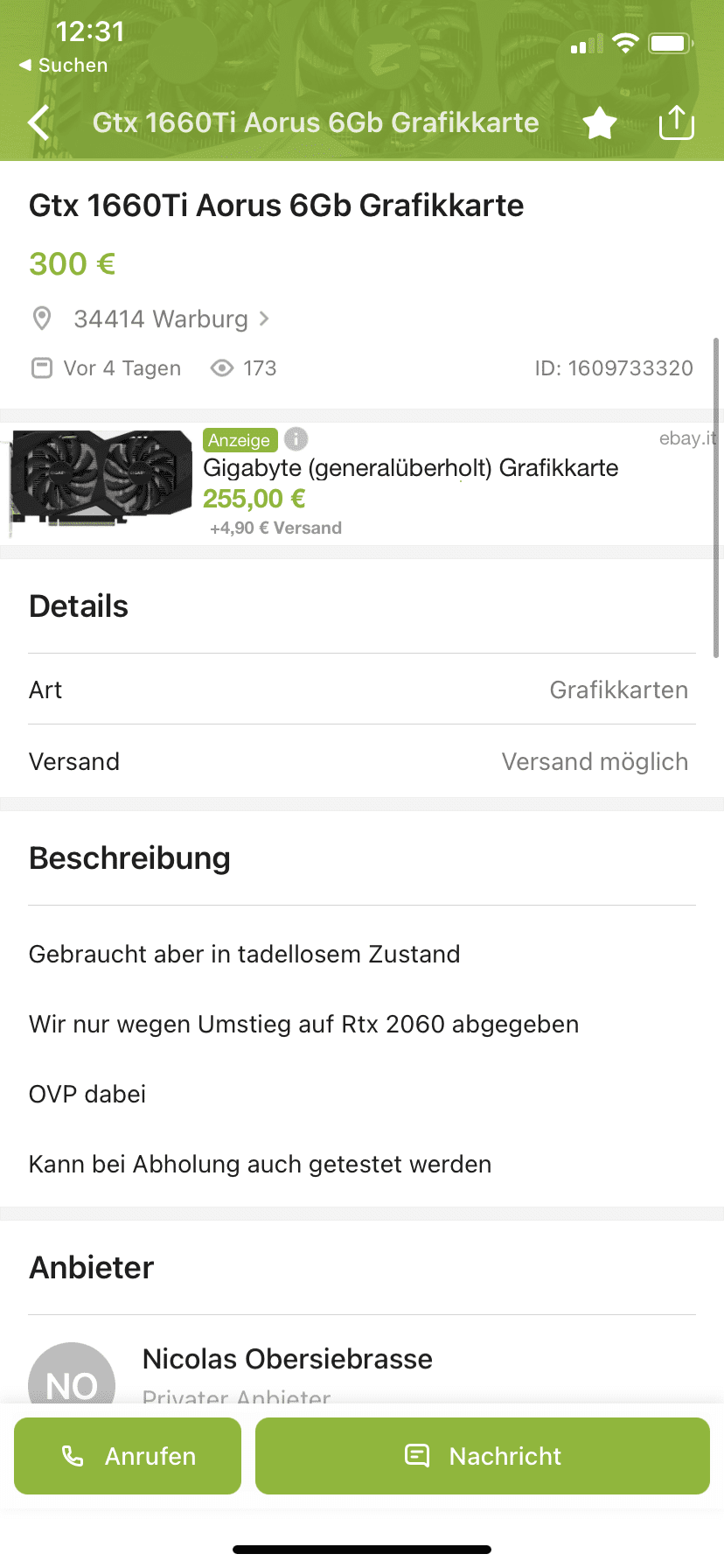

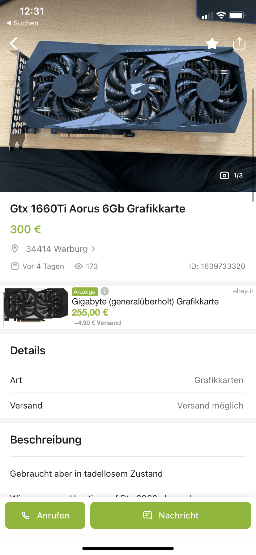

Kann man hier abschätzen ob alles einwandfrei ist? Oder soll ich noch nach bestimmten Sachen fragen? Habe keine Erfahrung mit Kaufen von gebrauchten Karten
Bevor du ne GTX 1660 ti gebraucht kaufst für 300 euro Kauf dir , die lieber neu^^.
https://geizhals.de/?cat=gra16_512&xf=9816_15+-+GTX+1660+Ti
die ersten 2 Sind zwar nicht Lagernd. Aber ab dem 7.1.2021 verfügbar also in keine 2 Wochen. Sowie hast volle Garantie +Umtausch recht.
Generel aktuell ist ne Scheiß Situation mit den Grafikkarten, alle nicht lagernd/verfügbar oder deutlich zu teuer , übern marktpreis.
Würd evtl an deiner Stelle noch nach ner
RX 5700 (Non XT)
5600 XT
RTX 2060 Super gebraucht gucken
Aber ich schätze , wegen den grafikkartenpreisen , sind die selbst gebraucht zu teuer
Eigendlich sollteste die für 250-350 Neu/Gebraucht kriegen
Ich sag dir auch du kriegst schon ne ITX (kleine) GTX 1660 Super, die minimal schlechter ist für <300 euro, sofort verfügabr.
Aber um da auch ehrlich zu sein. ca 300Euro für ne Grafikkarte auszugeben, die im schlechtestens fall, eigendlich 230 Euro wert ist bzw. normaler weise Problems zu kriegen ist. Ist unfug.
Sowie eigendlich für 300Euro etwa. Sollteste ne 6% bessere 5600 XT kriegen, abter aktuell auch nicht (besser als die 1660 ti).
Sowie mit glück für 20-30 euro mehr EIGENDLICH ne 5700, die deutlich besser ist als ne 1660 super/ti /5600xt.

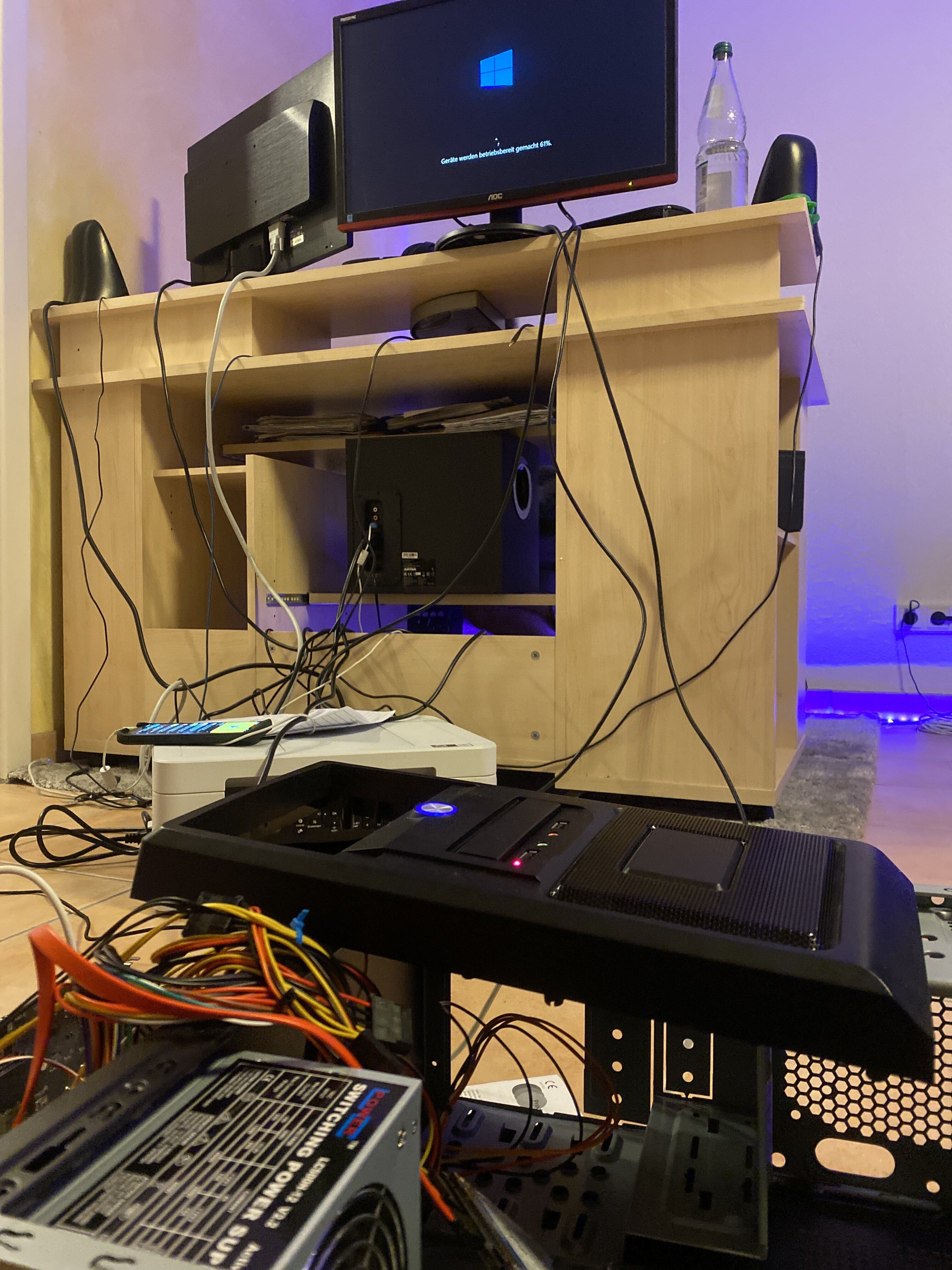

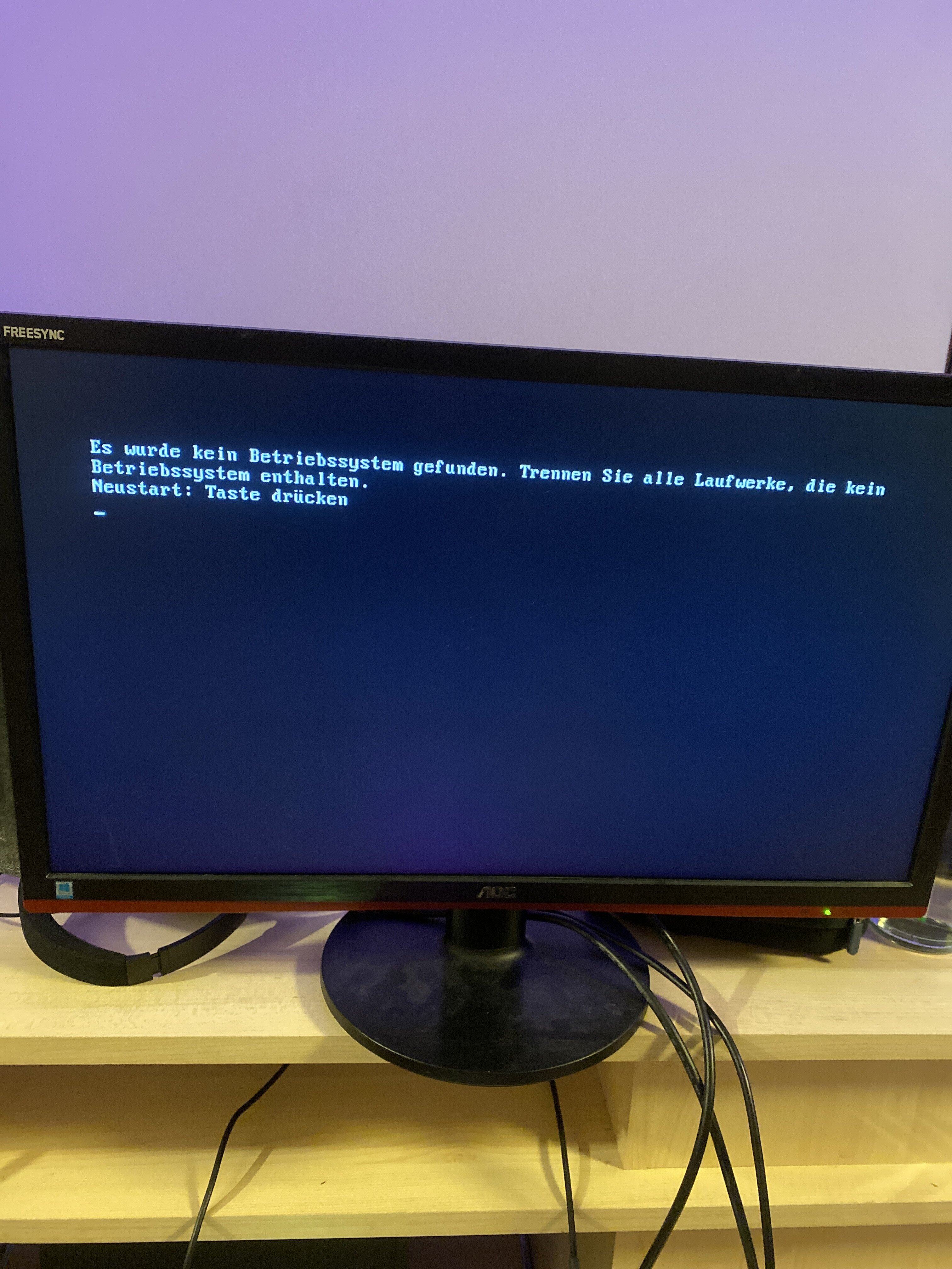

Also ich habe gerade die Grafikkarte vom Kollegen drin und mache ein Bios update 👍🏻 Ich melde mich wenn es Neuigkeiten gibt
Ich habe ein Bild🎉🎉🎉🎉
Nun kommt das 🤨🤨
Nun kommt das 🤨🤨
Habe neustart gedrückt, windows funktioniert, alles top👍🏻
