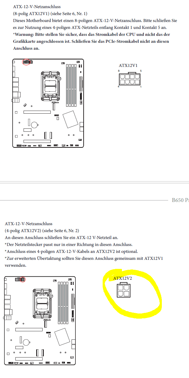

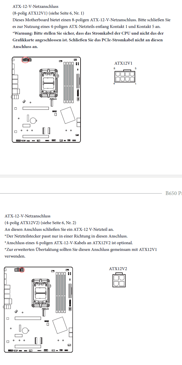

Mir fehlt auch generell dieser 4 pin Anschluß, steht zwar optional aber ich frag mich grad warum die den weggelassen haben bei dem
MSI 8MPG A80 GF, beim MPG A850g fehlt er aber auch...
Wo ist das Problem? In dem Lieferumfang deines Netzteil ist angeblich dabei:
"x2 EPS Anschluss
8-PIN (4+4)
700mm ± 10mm"
Da steh nicht ohne Grund 4+4 Pin
Da nimmst du einfach den 1. der beiden 4-Pins vom 2. Strang und steckst nur den einen Teil rein. Zur Not kannst du den 2. nicht genutzten 4-Pin mit einem Kabelbinder fixieren.
P.S. praktisch ist der für dich nicht relevant. Ein 8-Pin EPS stecker geht bis 336 Watt (afair). Das reicht locker um deinen 7800x3d 2-3 mal ins Jenseits zu befördern. 162 Watt sollte das das absolute Maximum sein. Realistisch meisten eher unter 100 Watt.
