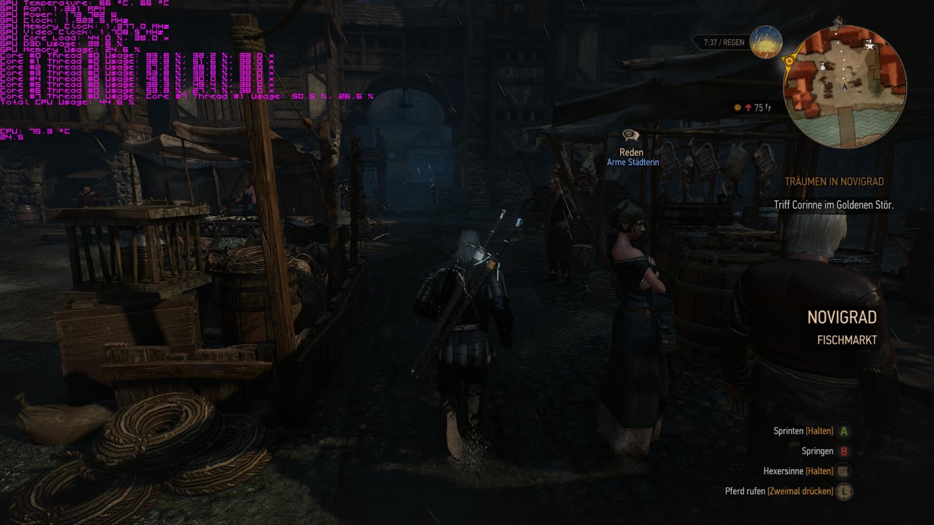

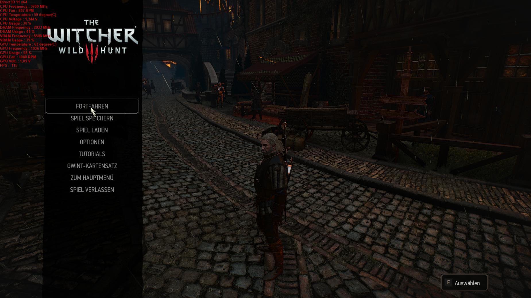

Ich habe mir gestern ein neues Ryzen System zusammen gebaut. Jetzt habe ich die ersten Spiele runtergeladen und egal was ich Zocke, ich hab extreme FPS drops auf etwa 9 FPS aller paar Sekunden.
Am schlimmsten finde ich es bei Witcher 3, Grafikkarte 1080 TI läuft auf Max Grafik 1080p ohne VSync und hat nur ne Auslastung von rund 30 - 50% und fps drops zwischen 29 und 65 FPS. So kann man unmöglich zocken.
Das ist doch nicht normal. :-[ Jemand ne idee woran das liegen könnte ?
- - - Updated - - -

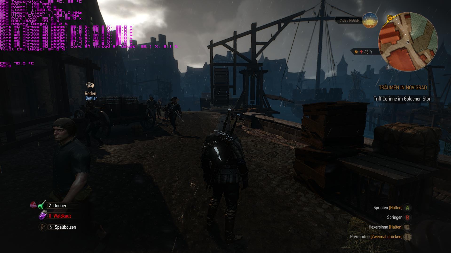

Kann es sein das es am Standard Lüfter liegt ? Habe ja bei 3,8 Ghz 70-80c CPU Temp, kann es da sein das die CPU ins throttling geht ?

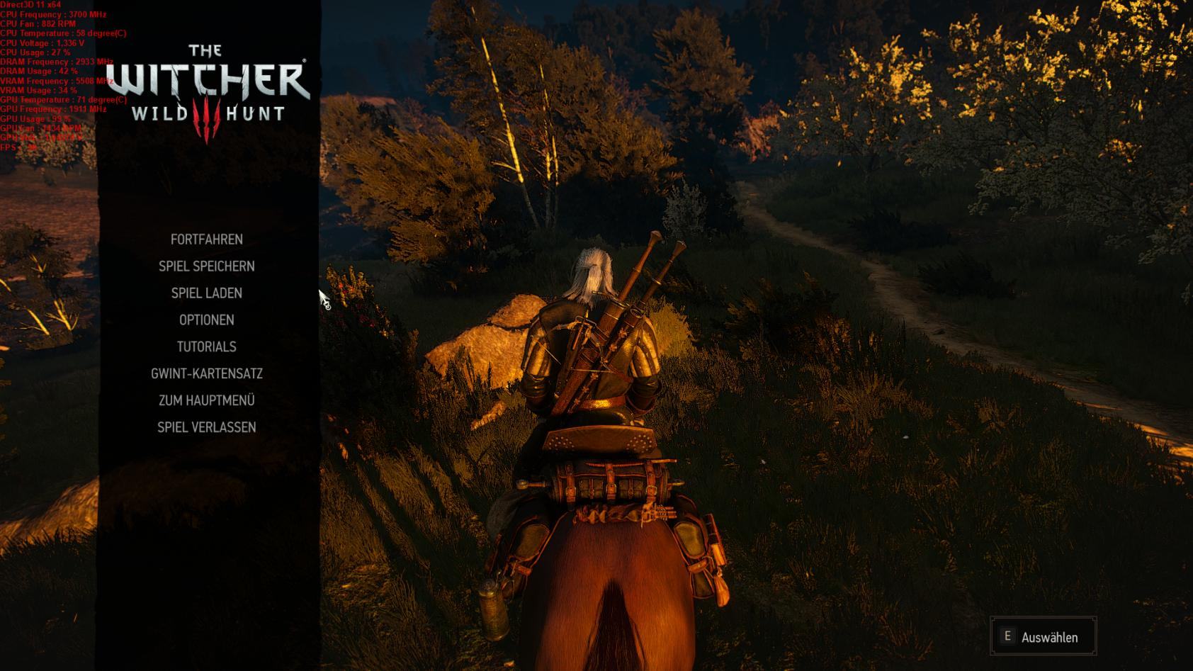

Hab jetzt mal mit standart Takt getestet. FPS geht in der Stadt immer noch unter 60 FPS aber keine drops mehr auf 24 Fps oder so.
Auserhalb geht die Grafikkarte teilweise bis auf 95 bis 99% Auslastung hoch bei etwa 90 bis 120 FPS.
Woran liegt es das die FPS immer so weit runtergehen bis auf etwa 67 FPS und die Grafikkarten Last auch mit abfällt auf etwa 80% ? Das ist doch blöd.
Vielen Dank Holzmann. Hmm das sind durchschnitts FPS, dann sind ja die 59 FPS min und 120 FPS max und durchschnitt 70 FPS garnicht so schlecht für Ryzen oder ?
GTA V läuft jetzt auch. Hab jetzt 1,3V Vcore bei 3,5 Ghz eingestellt und 1,35v beim Arbeitsspeicher, den habe ich jetzt erstmal auf 2666 laufen mit den werten 16 18 18 36. GTA V ist nicht mehr abgestürzt und liefert bei alles auf Max etwa 40 bis 90 FPS, durschnitt etwa 68 FPS. Über 90 FPS beispielweise 70 FPS scheint er nicht zu kommen, da die CPU scheinbar begenzt und der GPU Load von 99,5% auf 80% runtergeht. :)

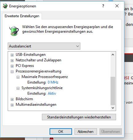

Hast du den in der Verwaltung der CPU dort die min. und Max. zur Verfügung?
Ja die MSI Gaming APP lässt mich den Plan nicht ändern. Gaming = Höchstleitung, Leiser-Modus = Ausbalanciert.
Und ja meine CPU taktet auch nicht auf Ausbalanciert runter und bleibt star bei 3,5 Ghz. :hmm:

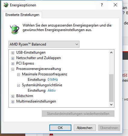

OK, dann guck mal, ob du im ryzen Profil unter Prozessorenergieverwaltung die min und max Werte zur Verfügung hast, bzw. was ist dort eingetragen?
Edit:
Dort sollte im ryzen Plan bei min.20% oder auch 5% und max.100% stehen
Jap, da fehlen die min. Werte! Da wurden vom Bios die P-States nicht korrekt übertragen.
So kann er nicht runtertakten.

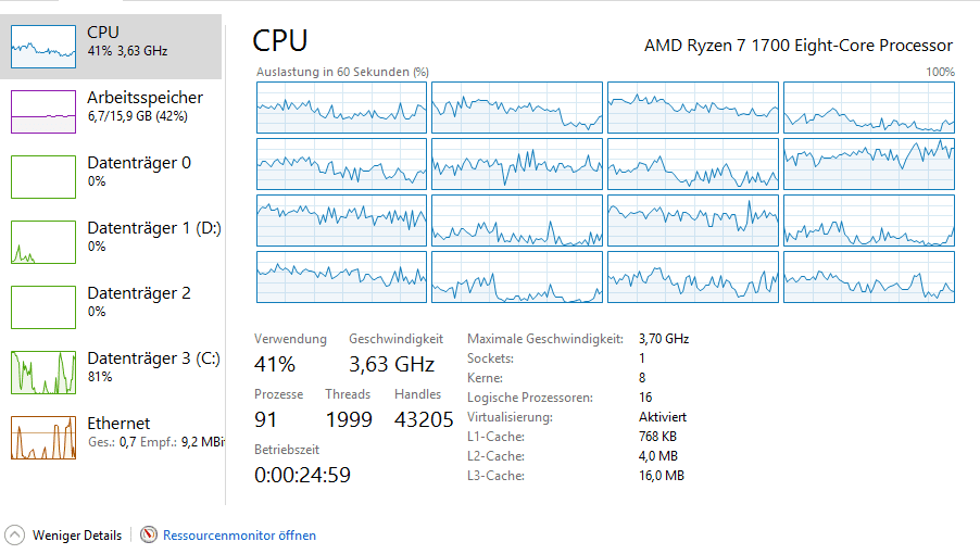

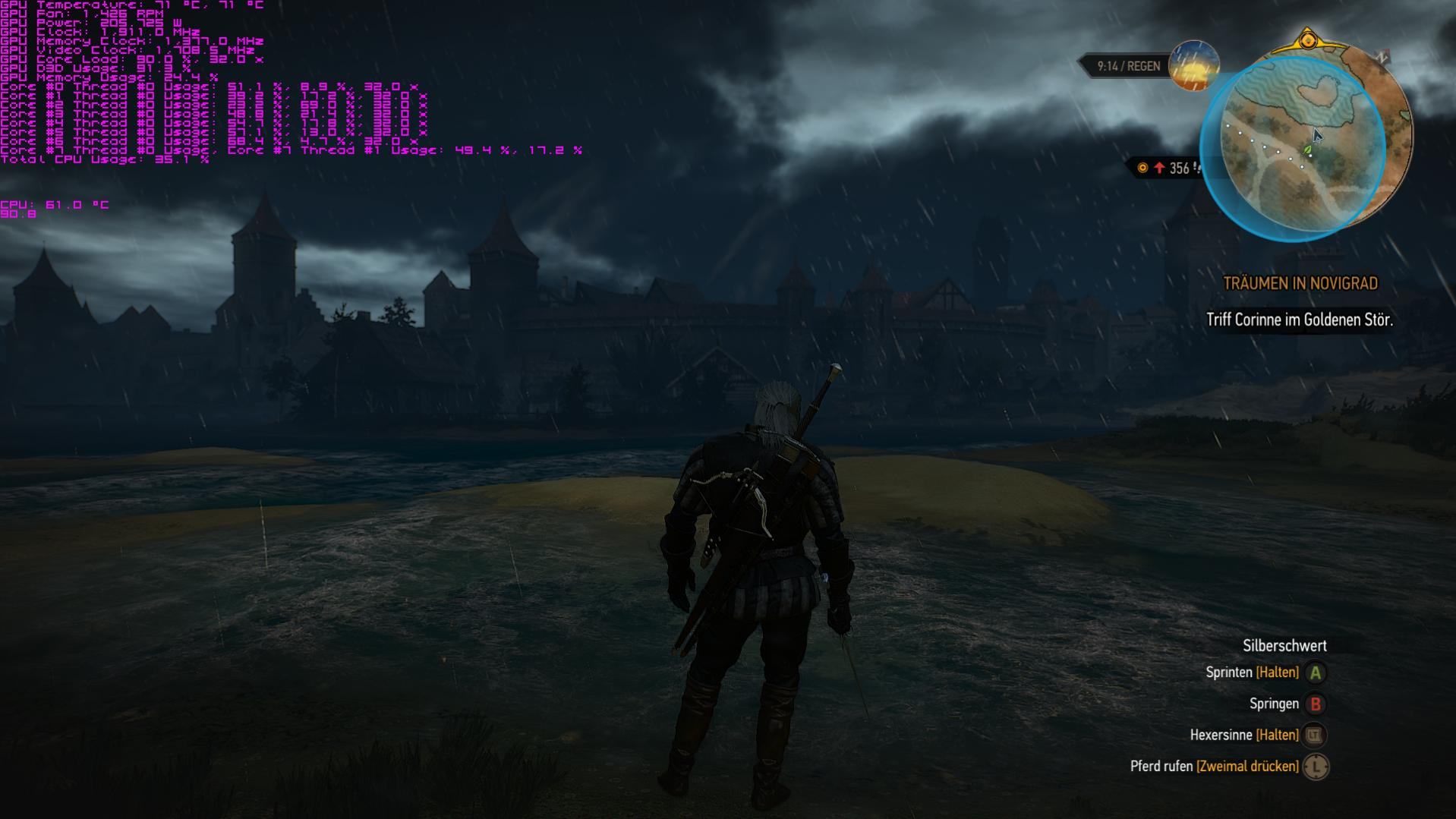

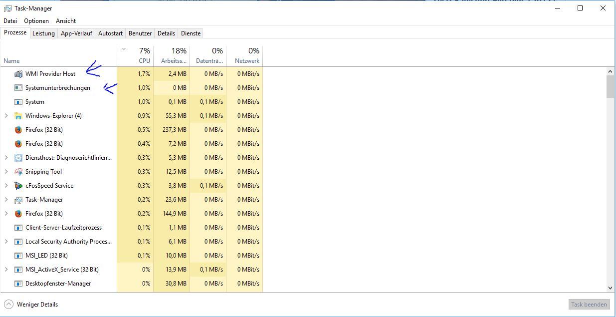

Das erste Problem hängt mit dem zweiten zusammen. Um zwar läuft mein Prozessor bei 3,8 Ghz und 3,9 Ghz mit Vcore 1,35v. Sobald ich ihm aber 1,38v gebe, einfach damit das System 100% Stabil läuft, habe ich das Problem das er zwar hochfährt und auch alles stabil läuft, aber der erste Kern immer zu 50% ausgelastet ist, obwohl gar keine Programme im Hintergrund laufen. Das zweite Problem zeigt sich wenn ich ab und über 1,4v gebe, dann fährt zwar der Pc normal hoch, aber der Multi geht nicht mehr über x15 = 1,5 Ghz. :( Hat da MSI ne Sperre/Sicherheit eingebaut das man nicht über 1,38v gehen kann ? Finde gerade mega blöd das ab 3,8 Ghz und 1,38v der erste kern immer 50% Auslastung hat. Deswegen habe ich auch in vielen Spielen so extrem wenige FPS. :grrr::motz::-[
Edit: Ok ist sogar schon bei nur 3,7 Ghz das mit den 50% Auslastung Problem.

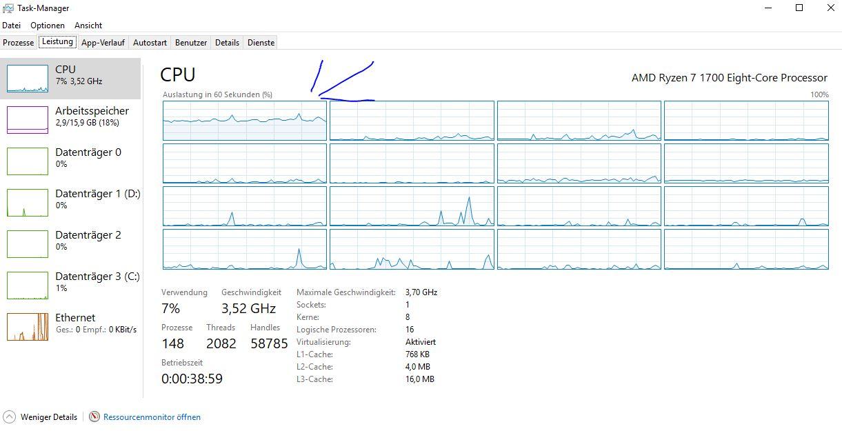

Wo erkennst du das auf dem Bild, dass Kern 1 zu 50% auslastet?
Hast du das via msi afterburner onscreen auch mal überprüft?
Wie hast du das den mit dem Runtertakten gelöst?
Es ist komisch in Witcher 3. Übertakte ich die CPU ein klein wenig, hängt Core 1 immer bei 98 bis 100% fest und ich hab extreme drops. Mache ich alles auf Stock bis auf den Ram, habe ich wie oben in Bildern bei 90 FPS etwa 50% auf allen Cores.
Hört sich nach einem Windows-Problem an. Anscheinend passen mit genug Takt die 2 Threads die meiste Zeit auf einen Kern, sodass Windows den anderen Kern abschaltet, um Energie zu sparen. Wenn dann eine heftige Szene kommt, überlasten die beiden Threads den Kern, es ist keine Luft mehr nach oben, und der andere Kern kann nicht schnell genug eingeschaltet werden.

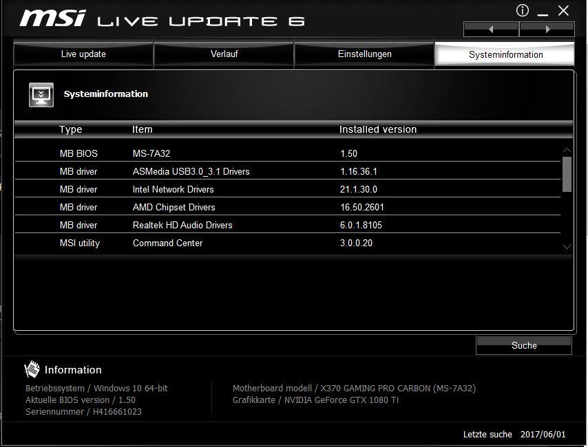

Hast Du die AMD-Chipsatztreiber bereits installiert und das AMD-Stromprofil ausgewählt, bzw. mal mit Höchstleistung getestet? Bei Windows 10 hilft es auch oft, den Prozess des Spiels im Taskmanager nach dem Start auf "Echtzeit" zu stellen - hat jedenfalls bei GTA V die gleichen Probleme behoben, die ich damals mit meinem i7-5820K hatte.
