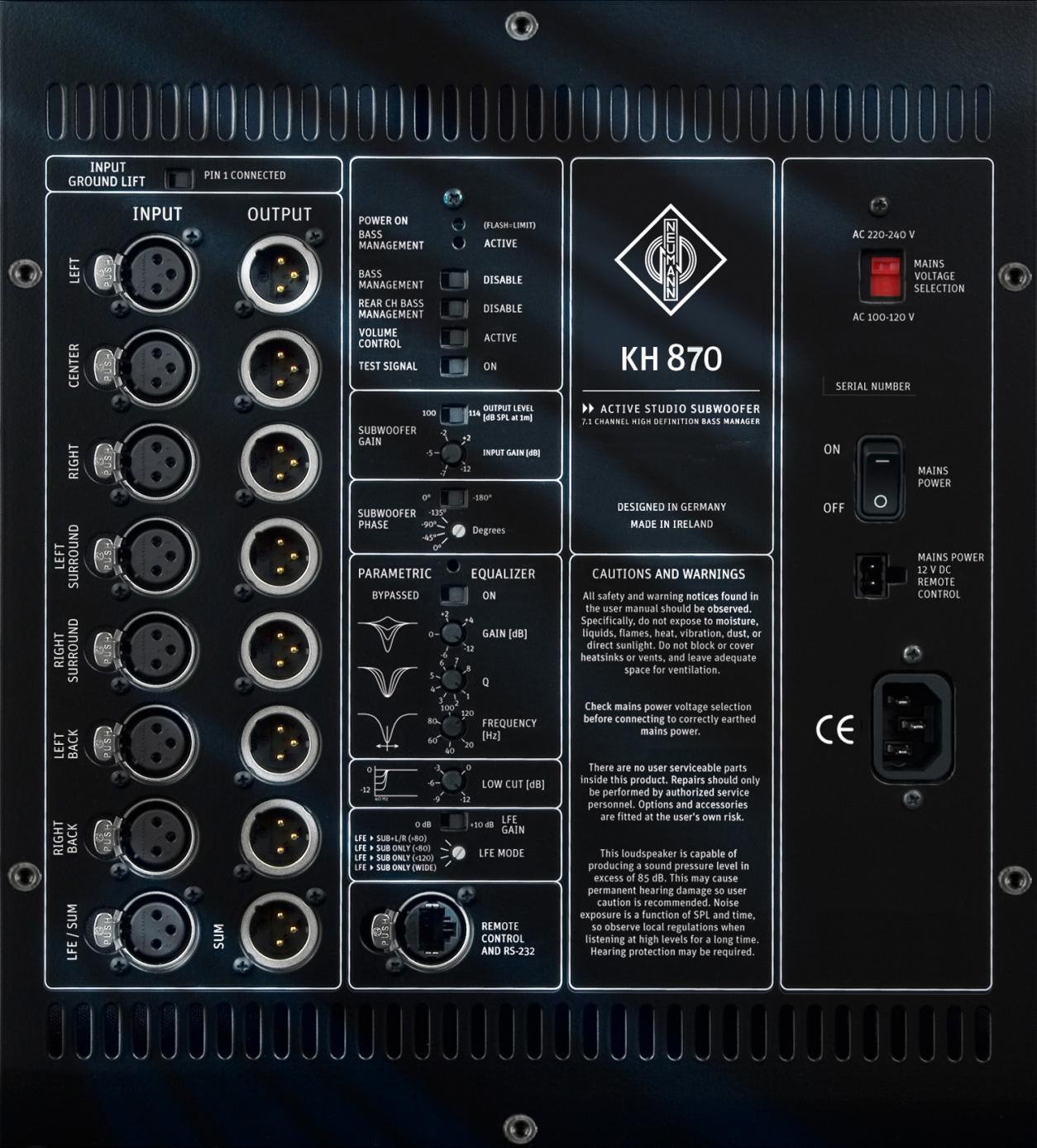

bzw. ein A/V-Receiver mit Pre-Outs.
Und genau hier stellt sich mir die Frage: Warum zum Geier sollte ich doppelt und dreifach bezahlen? Du bezahlst die ganze Verstärker sektion in diesem AV-R (der zudem noch locker 300-400€ kostet, drunter gibt's preouts nicht wirklich), die du nichtmal nutzt. Weil die Nahfelder schon verstärker haben.
Sobald ein AV-R genutzt wird, sind Nahfelder keine sinnvolle Wahl (zumindest aktive...), da bleibt man besser bei Passiven Boxen.
Manche Subwoofer besitzen auch ein Sat-Sub-Management.
Und wie liegen da die Preise? Da ist man sicher schon längst in den dimensionen, wo es überhaupt keinen Grund mehr gibt, auf aktive Nahfelder zurück zu greifen.
Ich bleibe dabei: Solange man bei stereo bleiben will, oder im grenzfall allerhöchstens 2.1, kan nman aktive nahfelder nehmen. Sobald es in richtung 5.1 geht, hat man mit AV-R + passiven Lautsprechern so ziemlich nur noch vorteile. Und vor allem mehr auswahl als nur analytisch langweilige studio nahfelder die absolut nicht jedermann's sache sind

Dreifach? Das einzige doppelte sind die Endstufen und sind wir mal ehrlich, die meisten A/V-Receiver besitzen keine wirklich stabilen Endstufen, geschweige den ein üppig dimensioniertes Netzteil um diese passend zu versorgen.
Wieso sollten sich bei einem teuren Subwoofer keine aktiven Lautsprecher, bzw. Nahfeldmonitore lohnen?
In einem Punkt muss ich dir allerdings zustimmen, der Begriff "Nahfeld" wird oft falsch verstanden. Prinzipiell strahlen alle Chassis mit gleichen Durchmessern ähnlich ab. Um in diesem Belang etwas zu verändern benötigt man schon (bedeutend) größere Chassis. Der einzige andere Grund keine "Nahfeldmonitore" für "groß" Hörabstände zu nutzen ist der Maximalpegel.
