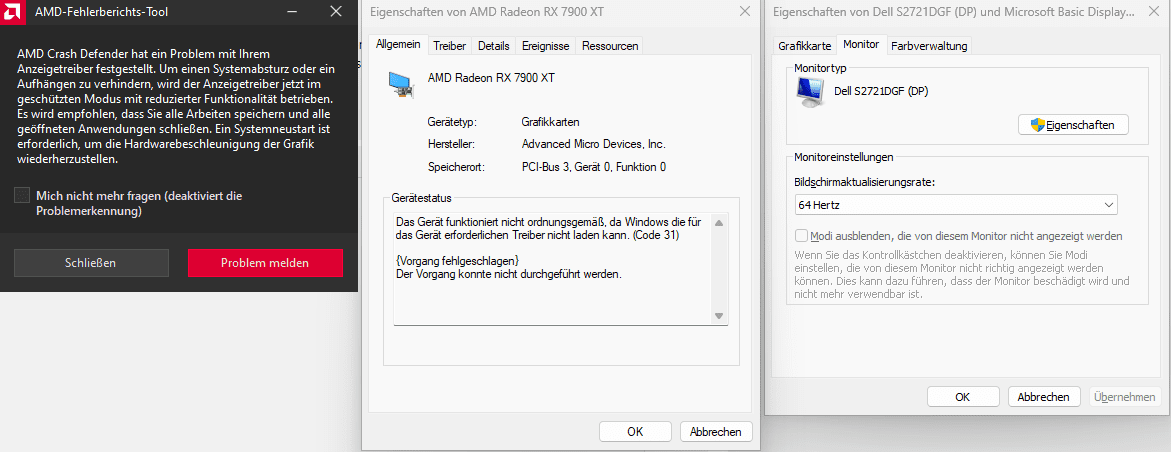

Währenddessen kam irgendwann folgende Fehlermeldung:
Das war mir ja auch wie oben beschrieben aufgefallen. Wenn das System einfriert (in diesem Fall ohne Einfrieren im Betrieb und ohne Boot), wurde beim nächsten Boot u.a. die GPU nicht richtig erkannt und statt 165hz sind 64hz ausgewählt ohne Auswahlmöglichkeit.
ui ui ui,
Normalerweise ist ein Monitotreiber nicht von nöten.
Aber er wird angeboten von Dell https://dl.dell.com/FOLDER08983540M/1/DELL_S2721DGF-MONITOR_A00-00_DRVR_6F2V2.exe
Also kann man ihn nutzen , evtl. lässt sich dann mehr als wie 64 Hertz einstellen.

@tom1tom Danke für die Tipps.
Das mit dem Monitor und der Hertz Zahl kam nur nach einem Crash + Reboot oder wenn die AMD Fehlermeldung kommt und die GPU nicht mehr erkannt wird. Slot habe ich kontrolliert, das sah gut aus.
Habe auch noch den Sockel der CPU geprüft, das sah auch 1a aus. Es verdichtet sich auf jeden Fall, dass wenn Programme laufen, der Rechner nicht einfriert. Ganz kurios und darf natürlich trotzdem nicht sein. Vor allem, wenn die GPU ständig nicht erkannt wird.
