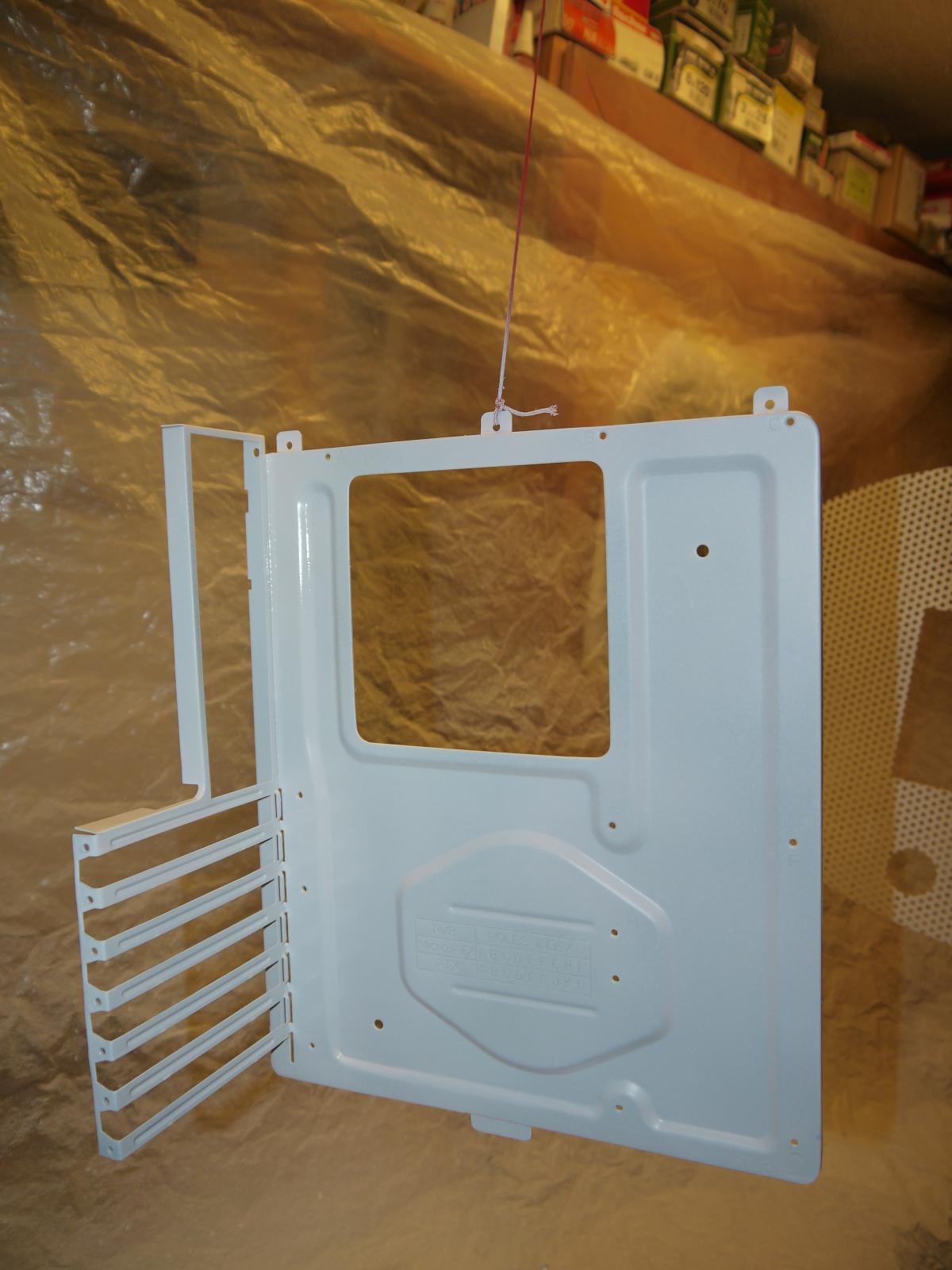

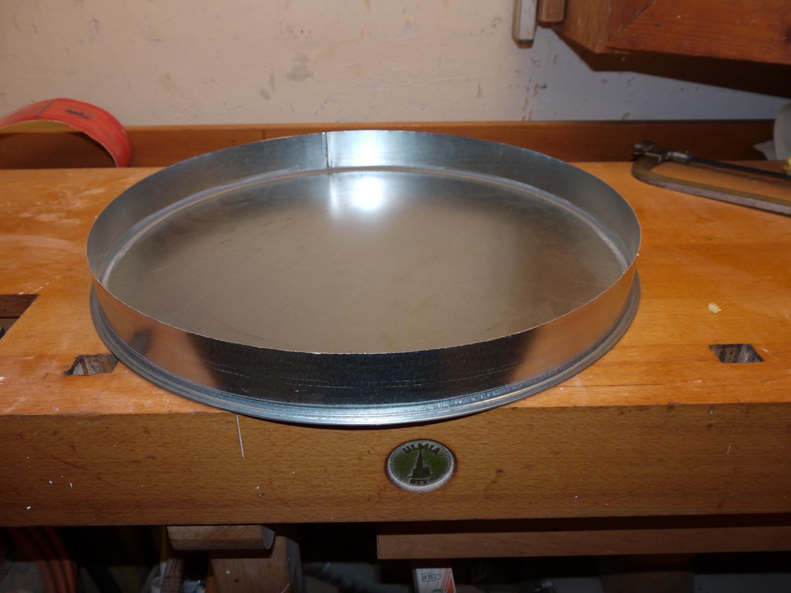

Update 5.3 "Gehäuseboden"

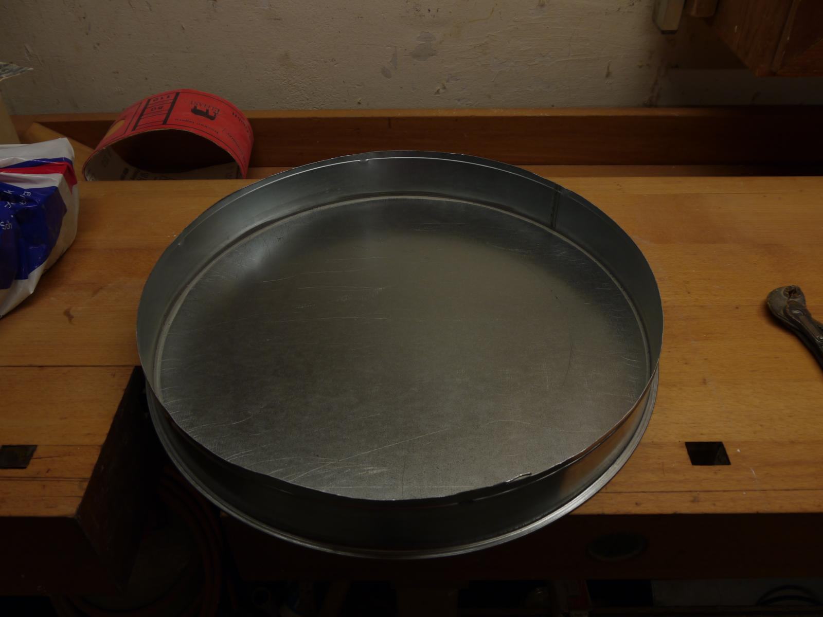

Original Teil sah so aus, als ich es heute gekauft habe:

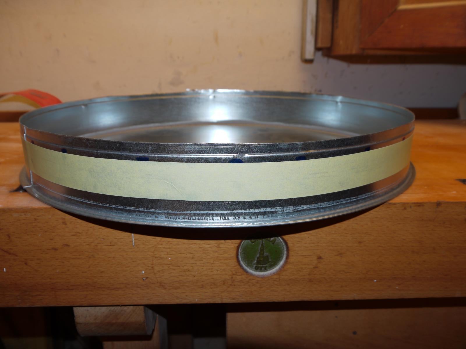

Als erstes hab ich den Rand entfernt:
Dann genau gemessen und markiert:
Und heruas kam der fertige Gehäuseboden!

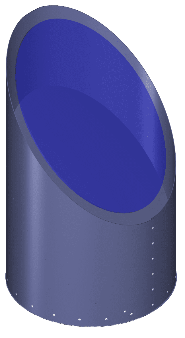

Am Ende soll es dann so ähnlich aussehen:
Ist leider nur ein Screenshot, hätte gerne die PDF angehängt sodass es sich jeder als 3D Modell ansehen kann, aber die Datei ist leider zu groß, um sie hier hochzuladen.

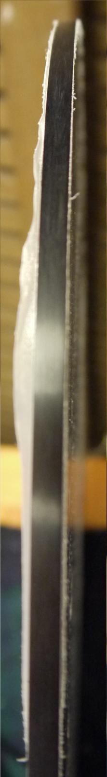

So heute habe ich die Acrylglasplatte fast fertig bekommen. Nachdem Schleifen, Nass-schleifen und Polieren, fehlt nur noch ein ganz bisschen bis sie endgültig fertig ist.
(ich überlege derzeit noch ein Logo in die Scheibe zu schleifen)
Leider kann ich die Kante mit dem Handy so überhaupt nicht fotografieren, daher gibt es die Fotos dann morgen mit einer echten Kamera ;)

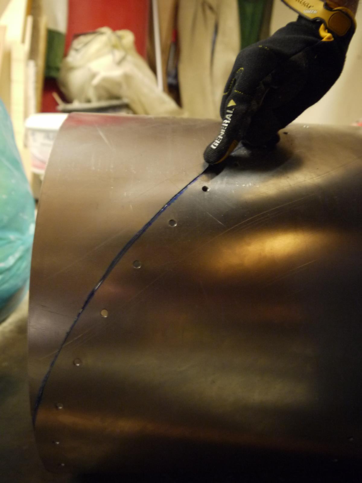

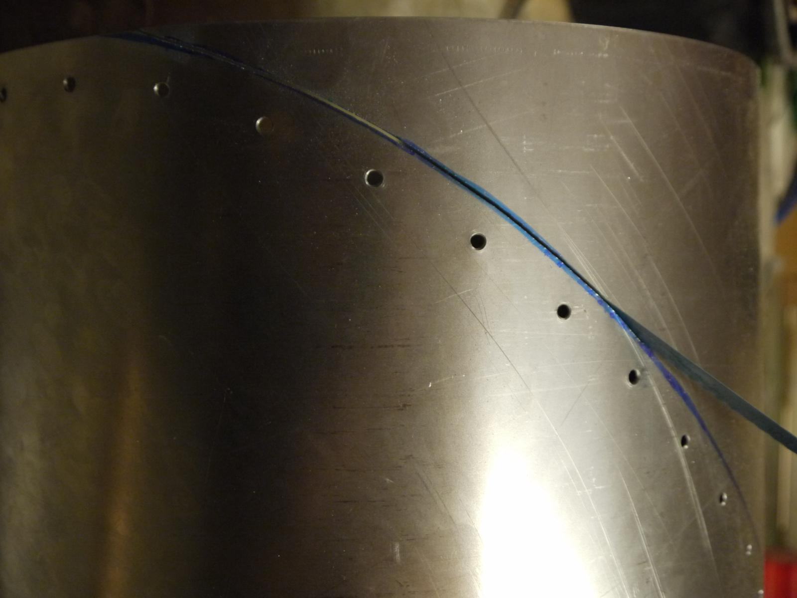

Update 13.3 "Sägen, sägen und nochmal sägen"
Heute habe ich angefangen die endgültige Form zu sägen, leider stellte sich heraus, das das nicht mit der Stichsäge geht.
Hat zwei Gründe: Erstens es ist 1,5mm Stahblech und Zweitens es schwingt auf 80cm Frei in der Luft, also Mission Impossible.
Ich muss also diese fast 2m lange Schnittkante mit der Hand sägen.
Anhang anzeigen 227958 Anhang anzeigen 227959
Nach stundenlangem sägen sah das dann so aus
fast die Hälfte geschafft! :banana:
Morgen schaffe ich dann hoffentlich den Rest.
Noch ein Nachtrag zu Gestern, ein Bild der Acrylglaskante:

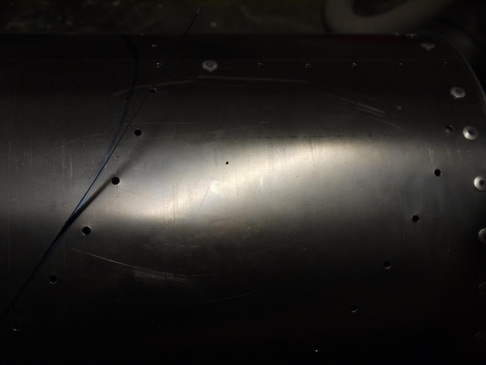

Update 15+16.3 "fleißig feilen"
Gestern und Heute habe ich die Kante gefeilt, ist soweit auch schon fast fertig, fehlt nur noch der letzte Schliff.
Morgen werde ich wohl einen Großteil der restlichen Nieten setzen (alle bis auf die für die Acrylglas und Mb-Tray Halter) damit das Gehäuse fertig ist für das Rosten.
Der Grund dafür liegt einfach darin, das es nur außen rosten soll, innen wird das Gehäuse nicht rostig, sondern Schwarz gedämmt.

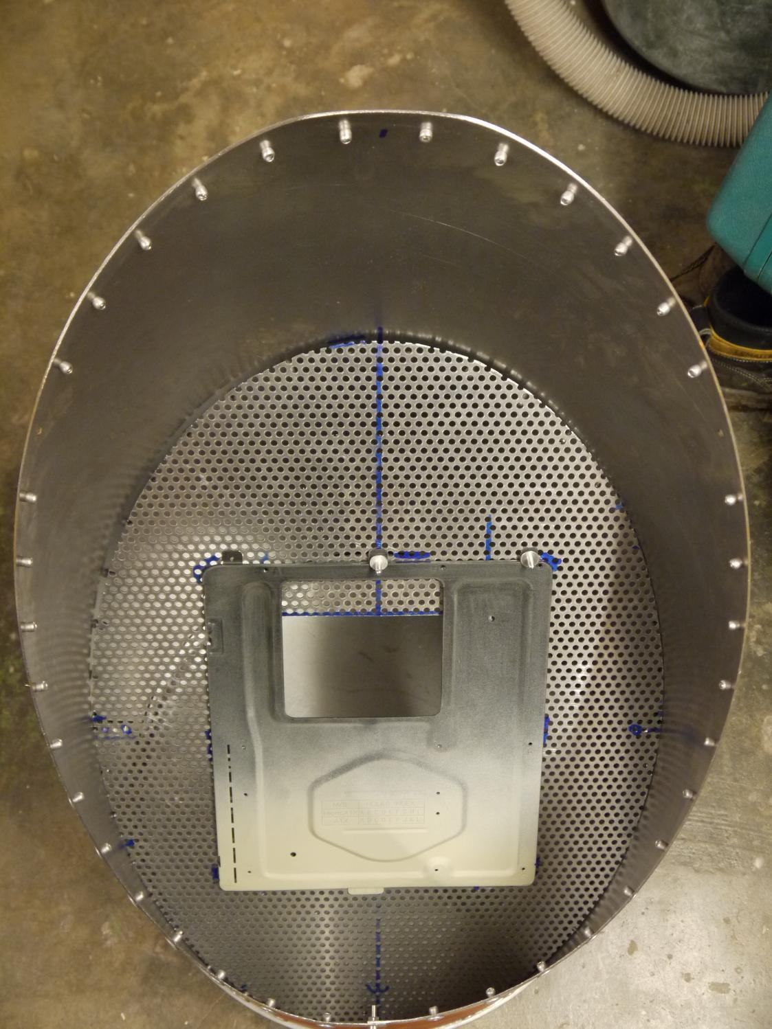

Ich habe fast alle Nieten fertig gemacht, alle bis auf die, die später das Acrylglas oder den MB-Tray halten.
Anhang anzeigen 228619 Anhang anzeigen 228620

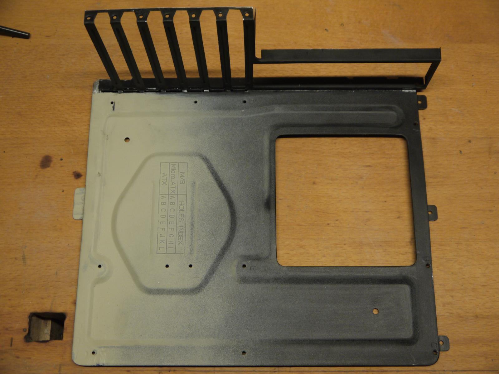

Update 25.3 "Mainboardtray"
An diesem Wochenende hatte ich wenig Zeit und dann wollte der Mainboardtray auch noch nicht ganz so wie ich.
Ich hab den MB-Tray verkürzt damit er nur so lang ist wie das Mainboard.
Damit das gut aussieht und stabil ist, musste ich natürlich wieder eine Kante herstellen wie sie an den drei anderen Seiten ist. Da der Mainboardtray leider an genau dieser Stelle eine recht dreidimensionale Form hat, musste ich sie hämmern und danach das Ganze spritzspachteln.
Nachdem Lackieren sollte das Teil dann hoffentlich so aussehen, als hätte ich nie einen Finger daran gerührt. :coolblue:
Da ich das Ganze aber sowieso lackieren muss, würde ich gerne eure Meinung zur Farbe hören.
Ich kann den Mainboardtray natürlich wieder schwarz lackieren, allerdings auch in jeder anderen Farbe.
Er verschwindet zwar fast komplett hinter dem Mainboard, allerdings lackiere ich dann die Halter für die PCI-Slots und das I/O Shield in der selben Farbe, so dass man die Farbe, wenn auch nur dezent, sehen wird.

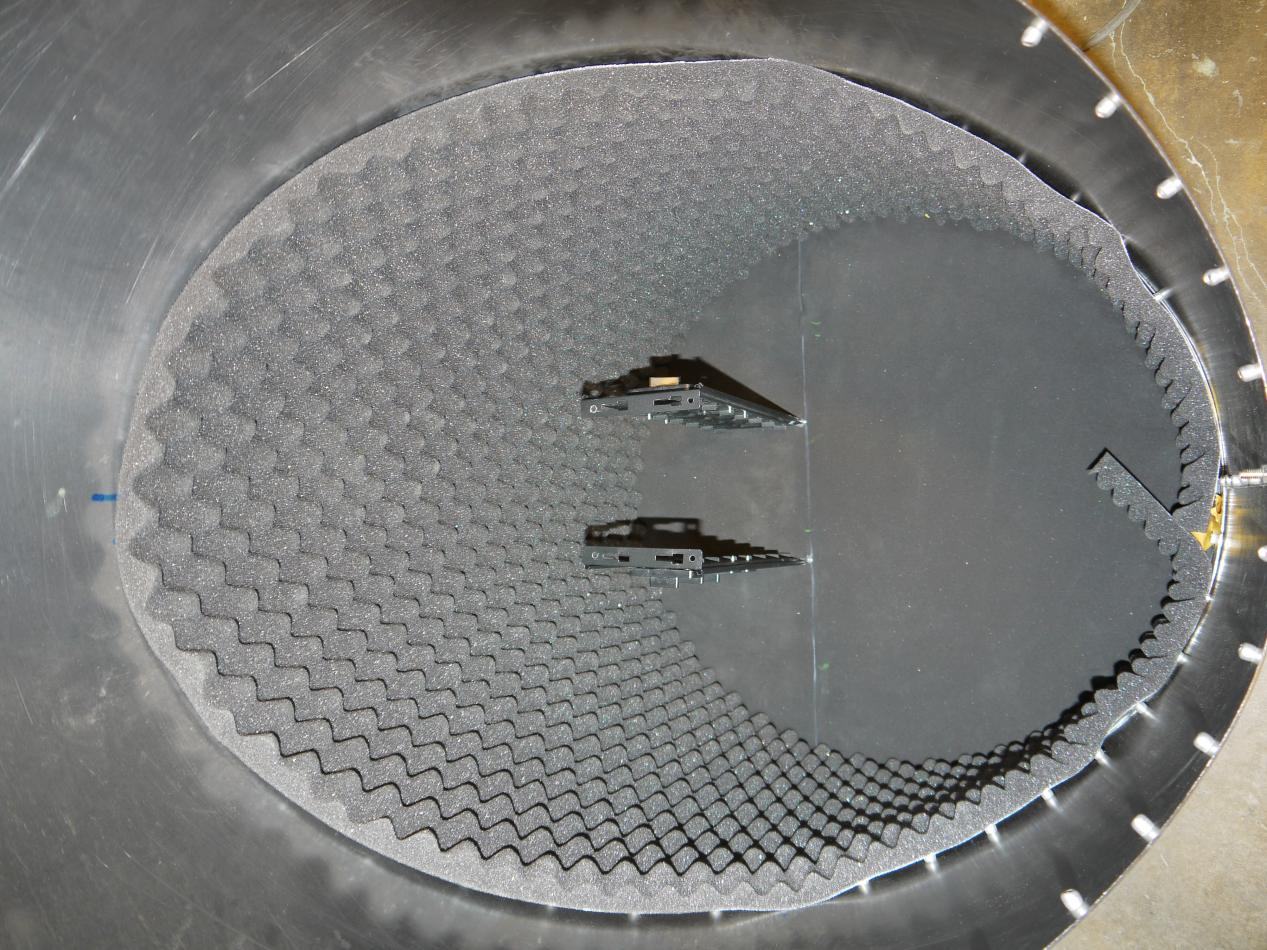

Der Rest des Innenraumes wird wenn alles nach Plan verläuft, schwarz gedämmt.
Also eure Meinung ist gefragt!

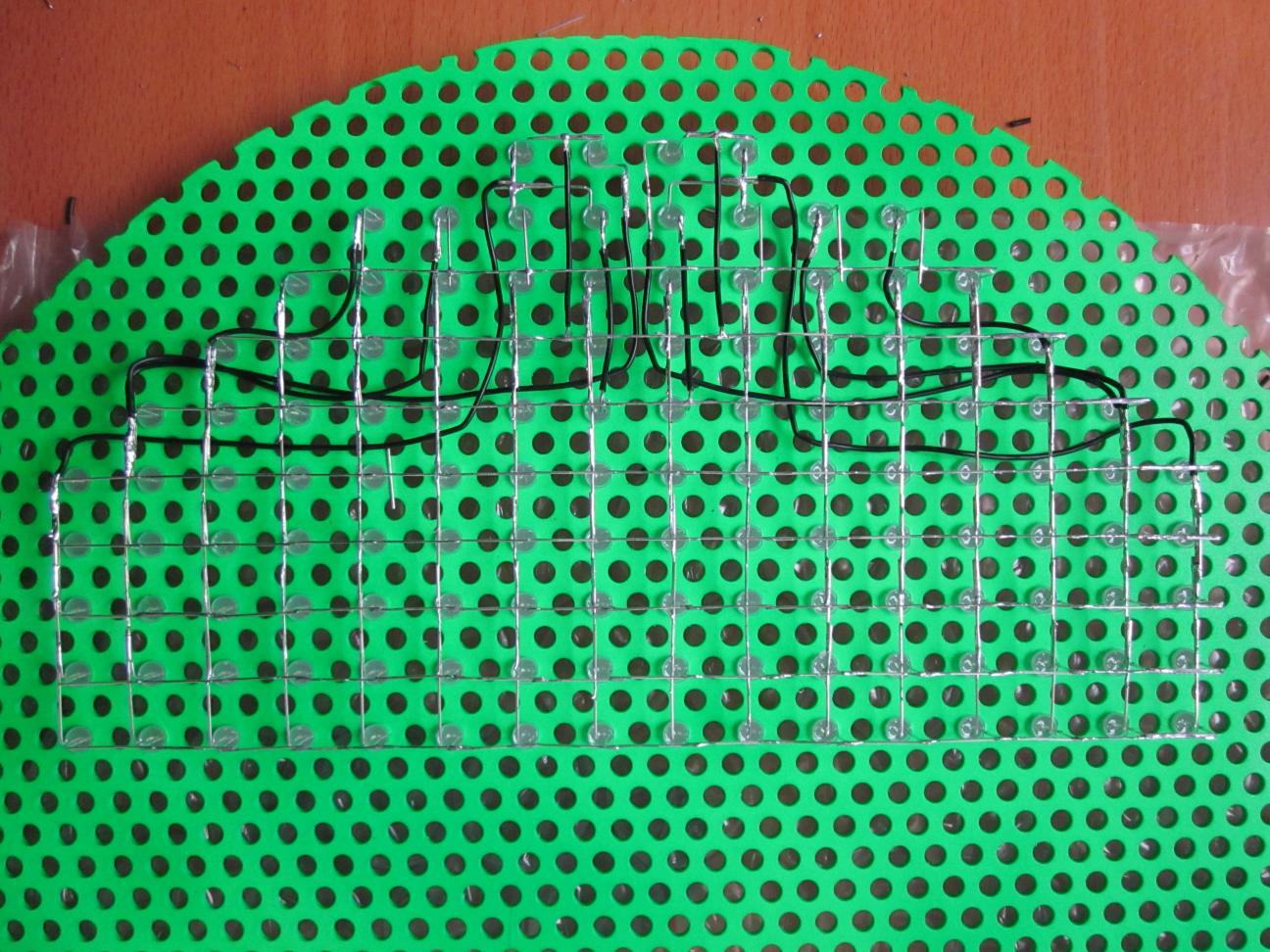

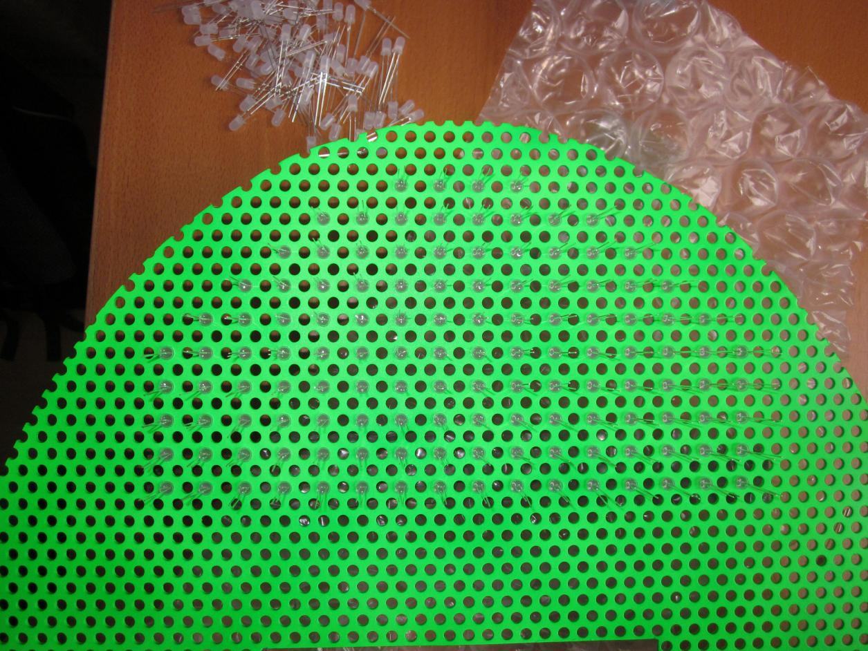

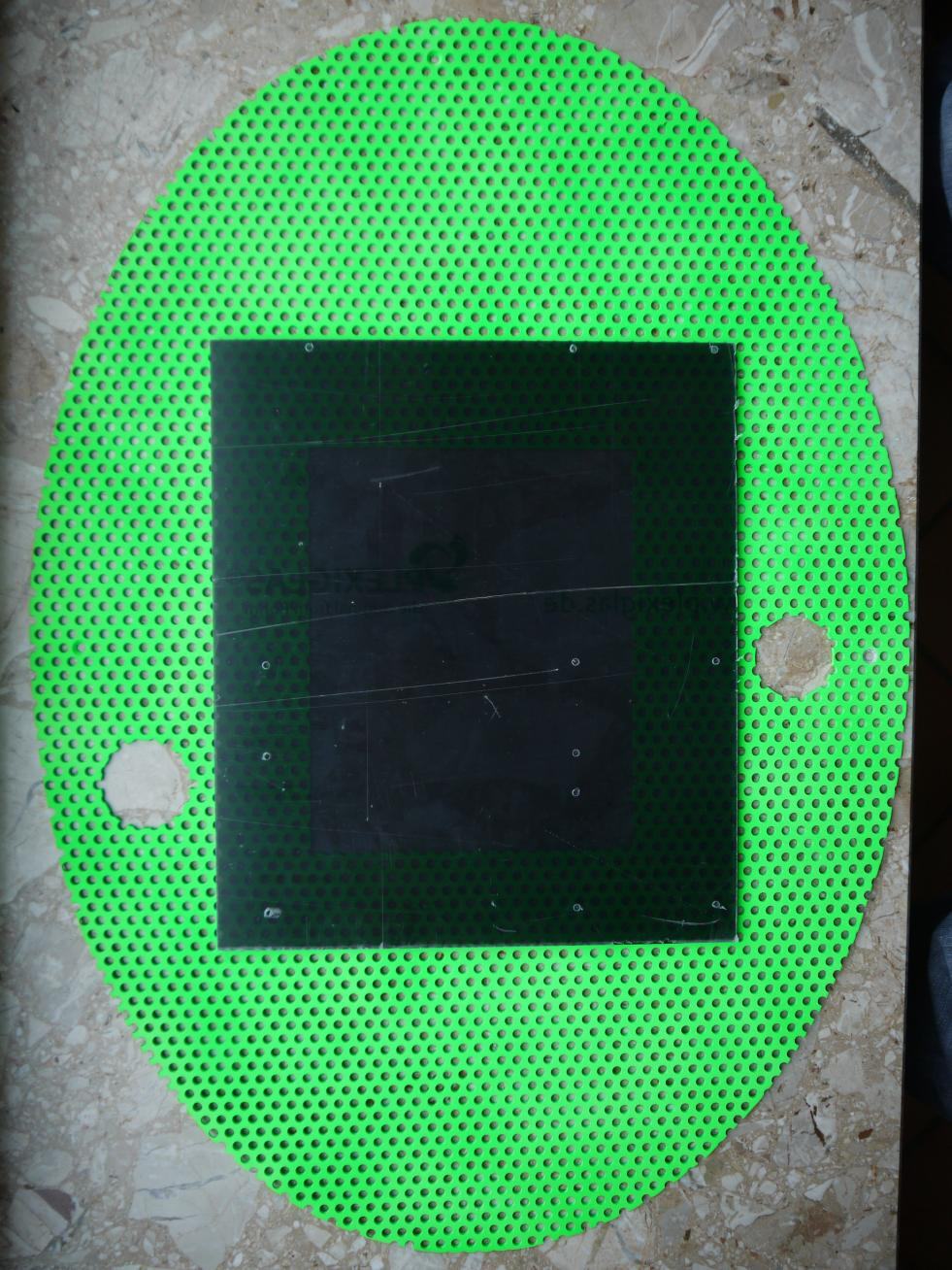

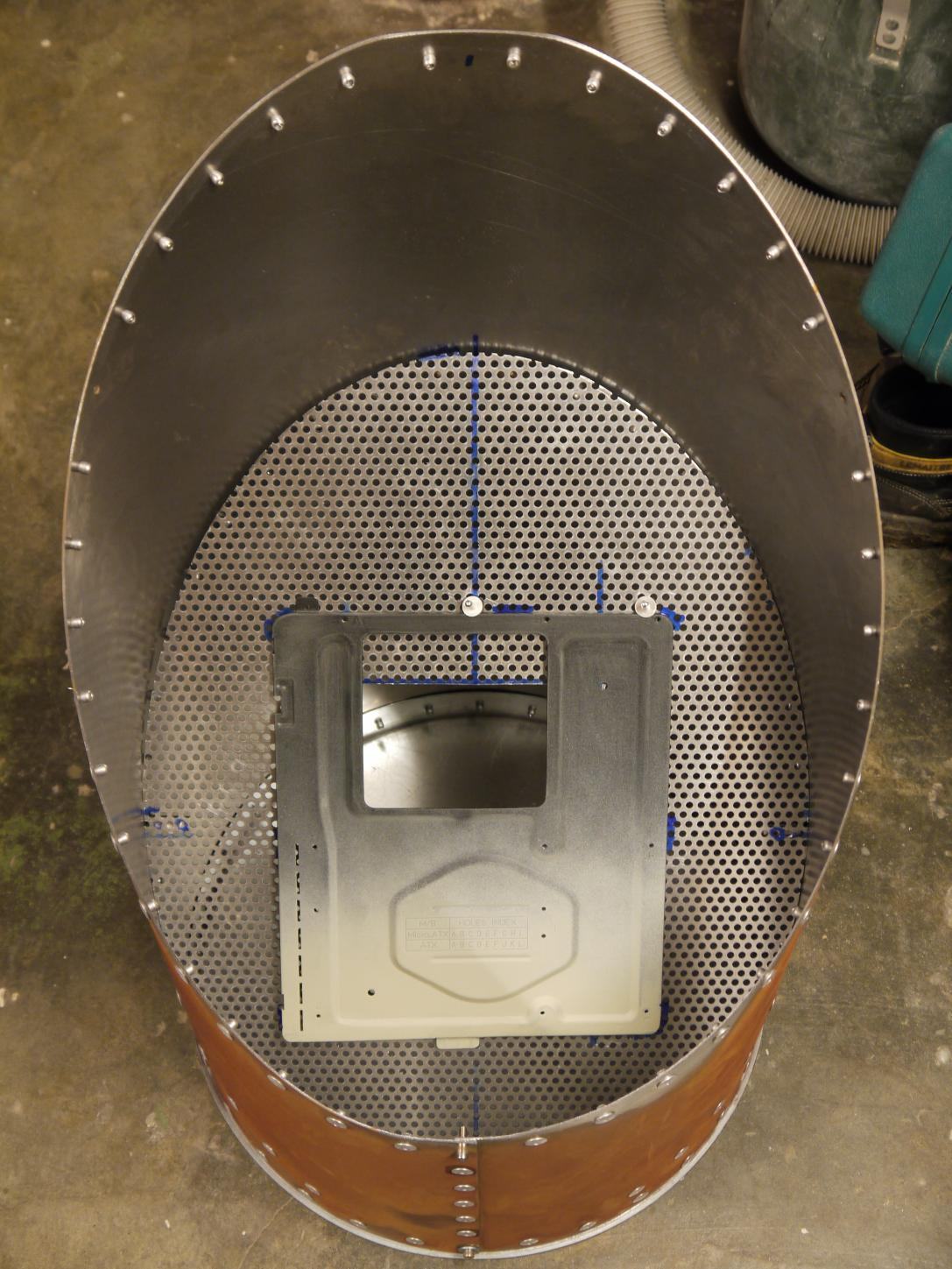

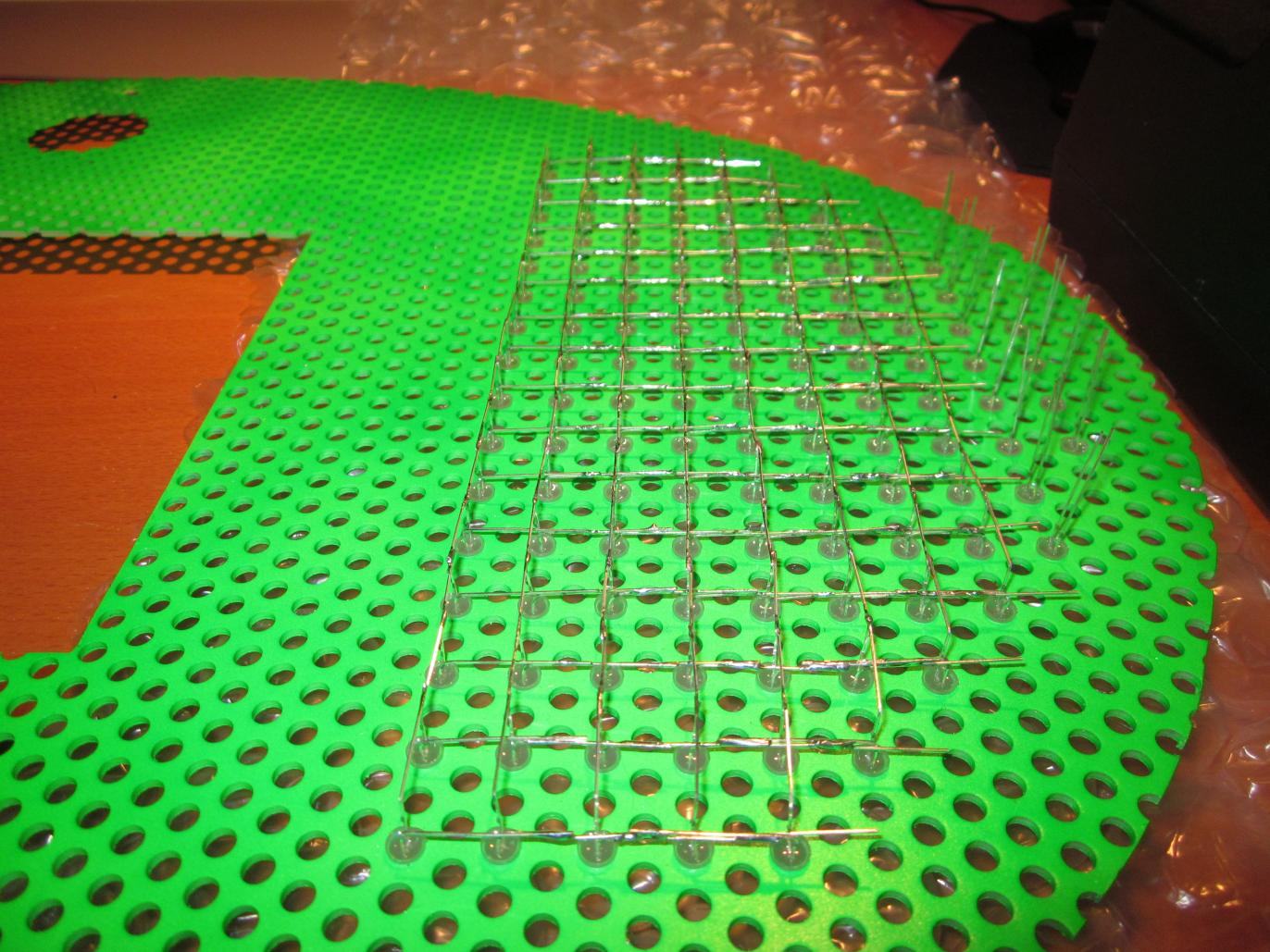

Update 1.4 "Planung der Led-Matrix"
Die Led-Matrix habe ich heute soweit fertig geplant.
Entgegen des vorläufigen Plans, wird die Led-Matrix nicht die komplette freie Fläche bedecken. Es stünden sonst 2292 5mm Löcher zu Verfügung, die ich zumindest zum Teil stopfen müsste.
Lackiert wird der Mainboardtray und die Zwischenebene nach aktuellem Stand so:
Die Led-Matrix ist so geplant, das jedes 4. Loch der grün gefärbten Fläche mit Led´s bestückt wird.
Hab ich mal markiert, die schwarzen Punkte sind Led´s:
Das ergibt ungefähr 300 5mm Led´s, das sollte mehr als ausreichend sein.

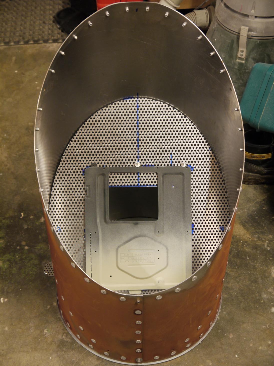

Update 3.4 "richtig schön rostig!"
Habe vorhin das Gehäuse nach dem Rosten entpackt.
Und das Ergebnis hat mich wirklich begeistert, es ist richtig rostig und hat einen ganz eigenen Charakter bekommen.
Anhang anzeigen 230613Anhang anzeigen 230614Anhang anzeigen 230615Anhang anzeigen 230616

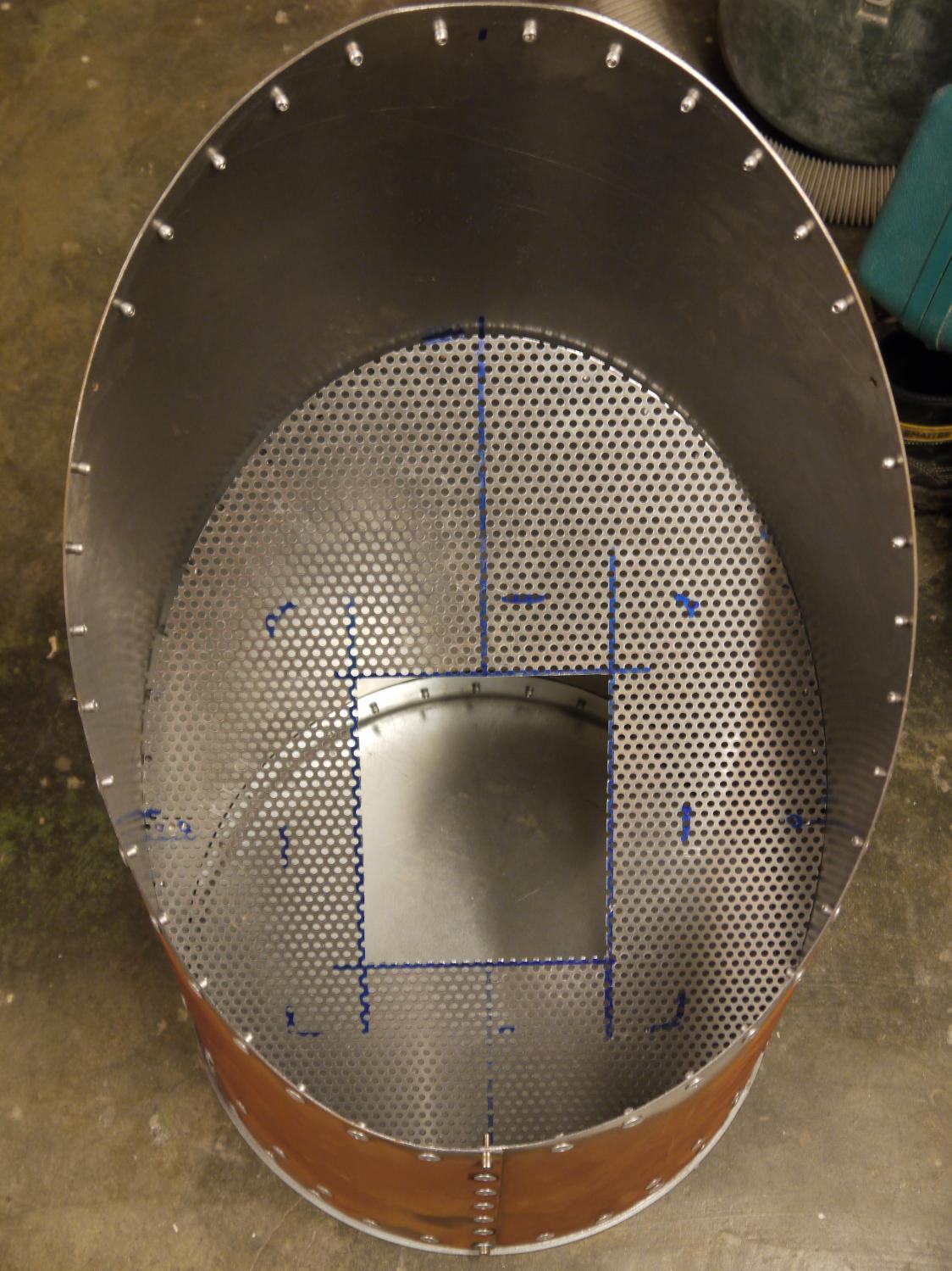

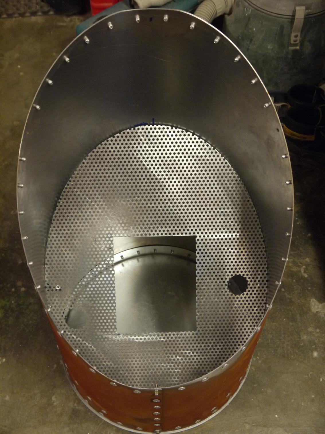

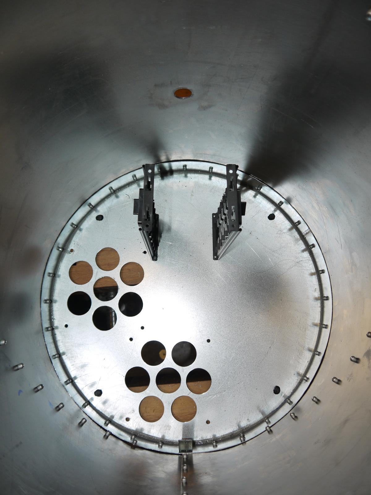

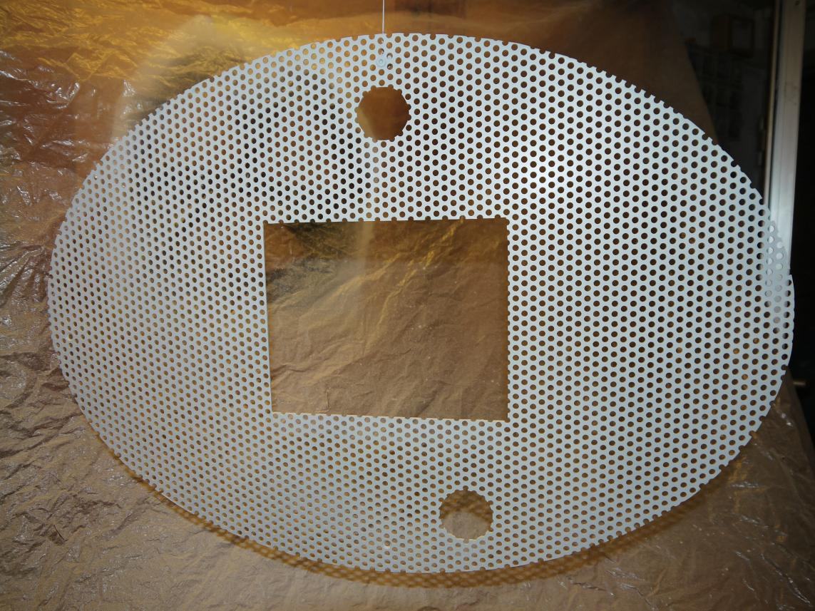

Update 7.4 "Fertig zum lackieren"
Den Plan für das Wochenende musste ich ein wenig um schmeißen.
Ich hatte den passenden Lack noch nicht, und vor dem Kleben und Löten will ich das Lochblech lackieren, damit ich nicht alle 256 Led´s einzeln abkleben muss.
Dafür habe ich, fast alles fürs lackieren fertig, sodass ich morgen hoffentlich sowohl lackieren als auch die Led´s verkleben und verlöten kann.
Hier mal ein paar Bilder der fast fertigen Zwischenebene
Wie man sieht ist in der Mitte eine große Öffnung, durch die man aufgrund des Winkels sehr leicht an die Festplatten und das NT kommen sollte, die ich dahinter verstecke.
Verdeckt wird das im Betrieb durch den herausnehmbaren Mainboardtray.
Anhang anzeigen 231179Anhang anzeigen 231180Anhang anzeigen 231181
Morgen bohre ich dann noch schnell die zwei Löcher für die Kabel und dann wird lackiert.

Heute waren die ersten Lackierarbeiten dran.
Leider habe ich in 12 Stunden nur die Vorbereitungen, wie Schleifen Entgraten Reinigen,
Anhang anzeigen 231286 Anhang anzeigen 231289
und die Grundierung geschafft.
Anhang anzeigen 231291 Anhang anzeigen 231293 Anhang anzeigen 231295
Wobei diese noch nicht ganz fertig ist, es fehlt noch die letzte Schicht, leider ist mir vorher der Lack ausgegangen.
Somit habe ich bis Morgen Zwangspause. Ein halber Liter Grundierung hat leider nicht gereicht.
Morgen wird das ganze dann hoffentlich auch noch Neon-Grün.

Die Lackierung vom Lochblech ist fertig, wie man sieht mache ich auch noch einen neuen Mainboardtray.
Der originale ist aus sehr dünnem Blech, und verbiegt sich deshalb sehr schnell so dass die Lackierung gerissen ist.
Was wäre die Welt ohne Herausforderung. Ich mache vielleicht auch noch einen neue Acrylglasabdeckung für das Gehäuse, je nachdem wie mir die jetzige gefällt und wieviel Zeit ich noch habe.
Es bleibt also bis zur letzten Sekunde spannend, wollen wir hoffen das ich alles fertig kriege.

Ich habe die Löcher für die Lüfter im Boden gebohrt
und habe schon mal angefangen das ganze zu dämmen, den Boden mit 4mm Moosgummi, gegen die Vibration und die Seiten mit Akkustikschaum gegen den Schall.

Löte nun auch schon den dritten Tag an der Matrix
Leider sieht man nicht, wie viel Arbeit das ist,
bin nach über 20 Stunden aber leider immer noch nicht fertig
Ich wollte eigentlich ja ein Video machen, allerdings habe ich dafür erstens keine Zeit und zweitens wäre das auch nicht so spannend.

zu dem Was ich vor habe (ich weiß nicht so spannend wie Fotos, aber vielleicht tröstet es euch ein wenig):
Eigentlich wollte ich das Gehäuse, auf einer Gehäuseecke aufstellen, sodass jede kante im 45° Winkel davon wegläuft.
Dieser Plan hat sich erübrigt, als ich das Gehäuse in den Händen hatte, da ich so ziemlich alles an dem Gehäuse ziemlich grausig finde.
Neuer Plan:
Das Gehäuse wird (höchstwahrscheinlich) ein Rohr mit 450-500mm Durchmesser das oben im 45° Winkel abgeschnitten ist.
Das dann entstehende Loch wird von einer Acrylglasplatte verschlossen hinter dem ebenfalls im 45°, gut sichtbar das Mainboard thront.
Das Gehäuse so wie der Mainboard-Tray, werden komplett genietet.
Und nun verrate ich auch wozu die Salzsäure gut ist, das Gehäuse wird außen keine Lackierung, sondern eine absichtlich herbeigeführte Dicke Rostschicht zieren.
Dazu plane ich derzeit noch eine Led-Matrix aus giftgrünen LED´s, allerdings steht das noch nicht 100% fest, da es sehr schwierig ist die den Rundungen anzupassen.
Ich hoffe ihr könnt an dieser Stelle Sonntag schon eine Animation oder ähnliches sehen. Es tut mir wirklich leid, das bis jetzt so wenig passiert ist, allerdings musste ich wie gesagt meinen Plan "dezent" verändern.
