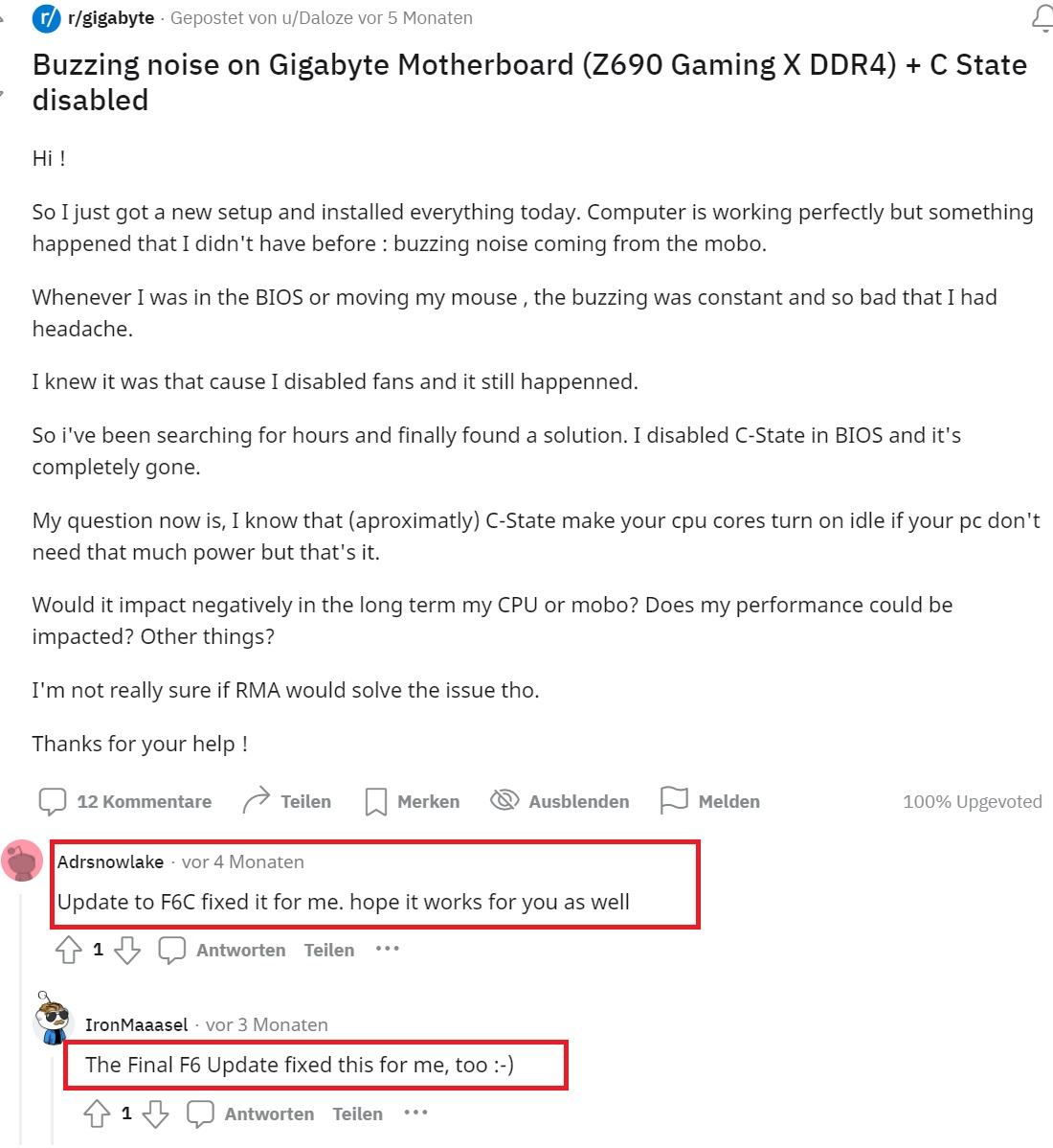

Welches Bios hast du installiert?
Das Coil Whine Problem wurde ab Bios F6C gefixt (laut Reddit User Post), sollte also auch im aktuellen Bios F8a behoben sein.
Vor und nach dem Bios update die Uefi default im Bios laden, auch dann wenn schon alles auf default steht.
Bios Download: https://www.gigabyte.com/Motherboard/Z690-GAMING-X-DDR4-rev-10/support#support-dl-bios

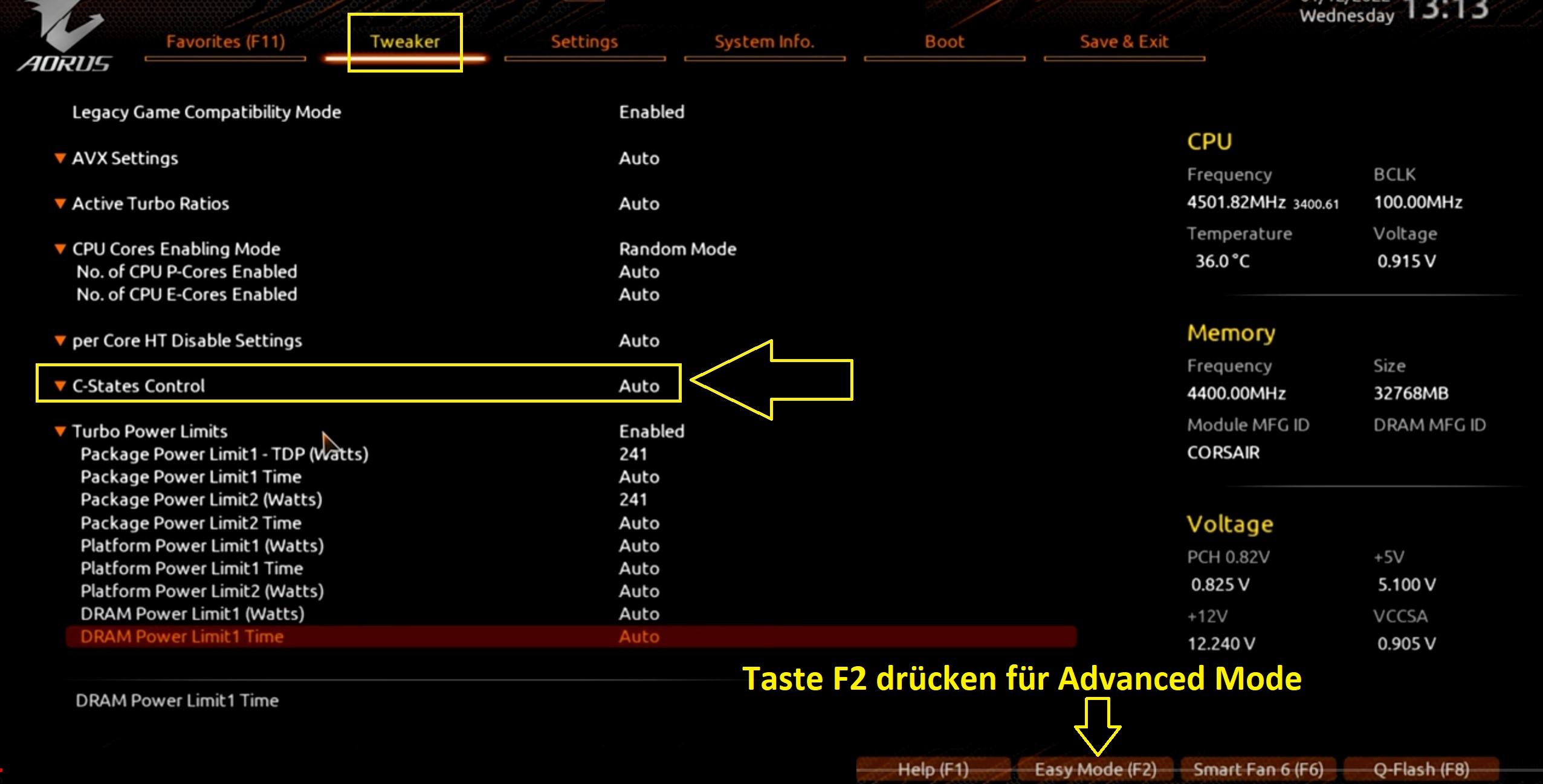

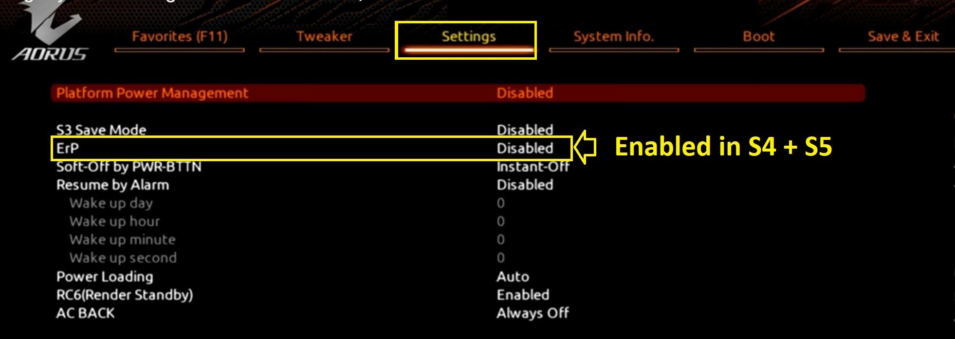

Im Mainboard Bios die Energiesparfunktion der CPU deaktivieren (alle C-States), und ErP S4+S5 aktivieren falls es doch ein Mainboard Problem ist (Bilder unten).

Könntest du das bitte noch einmal erklären?
Möglicherweise musst du die Taste F2 drücken, das ist der Advanced Mode damit sind alle Bios Menüs vom GIGABYTE Z690 Gaming X DDR4 Mainboard freigeschaltet.
Ich habe leider keine Bilder wo die exakte Einstellung gezeigt wird, du musst bei den C-States Control wahrscheinlich Manual auswählen.
Dann geht normalerweise ein weiteres Menü auf in dem du die verschiedenen C-States sehen kannst, die C-States in diesem erweiterten Menü alle deaktivieren.
Es kann aber auch sein das es nur die Auswahl disabled gibt und kein erweitertes Menü vorhanden ist, dann nimmst du disabled.
ErP habe ich auf 'DISABLED' gesetzt. Allerdings gab es hier keine S4 oder S5 Optionen die ich hätte auswählen können.
Was hast du zur Auswahl?
Wenn es Manual gibt würde ich das nehmen, dann sollte ein weiteres Menü erscheinen.
Wenn es dort nur enabled (aktiviert) und kein Manual bzw. weiteres Menü gibt würde ich das nehmen.

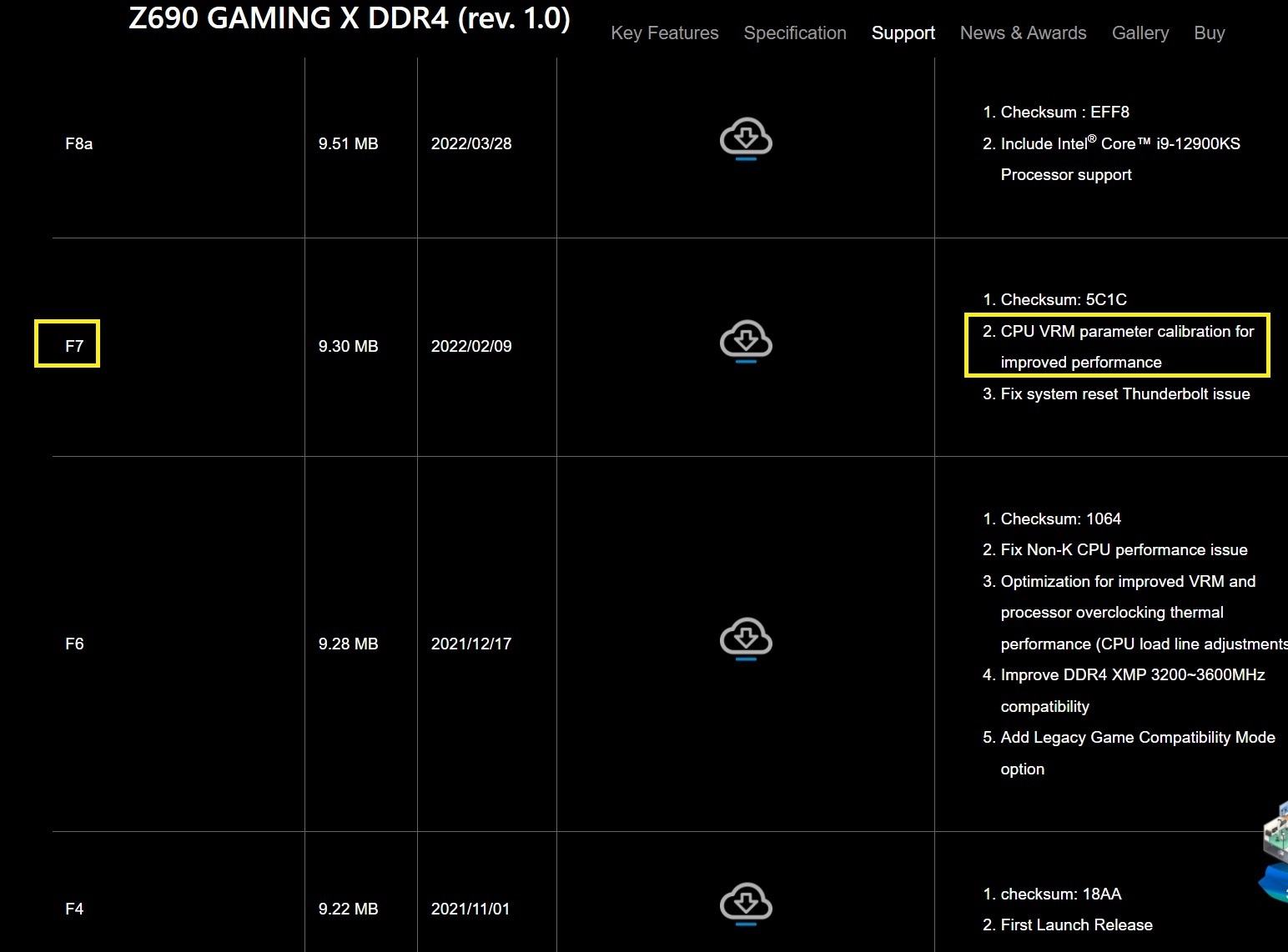

Du kannst mal Bios F6 installieren, gut möglich das das Spulenfiepen ab Bios Version F7 wieder vorhanden ist, beim Gigabyte Bios bzw. bei den Gigabyte Bios Programmieren ist leider alles möglich.
Nicht vergessen vor und nach der Bios Installation die Uefi defaults laden, auch dann wenn schon alles auf default steht, hier gab es schon einen Post mit Diskussion zu diesem Thema, nach der Bios Installation das XMP Profil für den Ram aktivieren

Beim GIGABYTE Z690 Gaming X DDR4 ist schon seit 28 März 2022 8a aktuell und nicht F7b: https://www.gigabyte.com/Motherboard/Z690-GAMING-X-DDR4-rev-10/support#support-dl-bios
Ich hatte ja in meinem Post 15 erwähnt das ab Bios Version F7 Coil Whine (Spulenfiepen) wahrscheinlich wieder vorhanden ist.
Beseitigt wurde das Coil Whine ab Bios Version F6c und im Finalen Bios F6 (kein Beta Bios).
