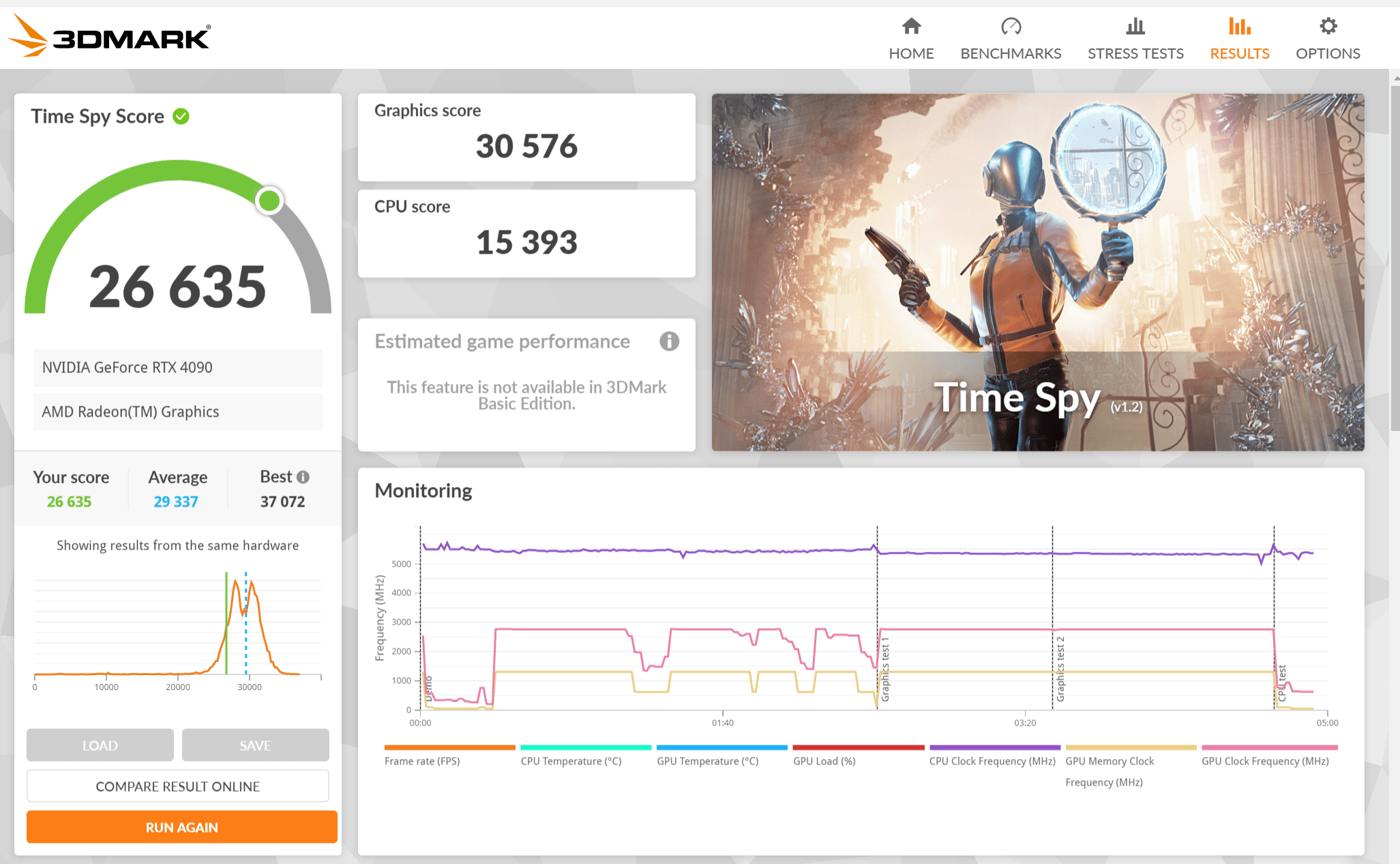

Hallo zusammen. Kann mir jemand bei dem gleichen Problem nur schlimmer helfen? Ich bekomme beim Timespy GPU Score ca. 28.000 und bei der CPU 12.500. Das ist mein zweiter PC den ich selbst zusammengebaut habe und bin deshalb recht neu in dem Bereich.
RTX 4090 Gainward
7950x
128 gb RAM
Proart x670e-creator wifi

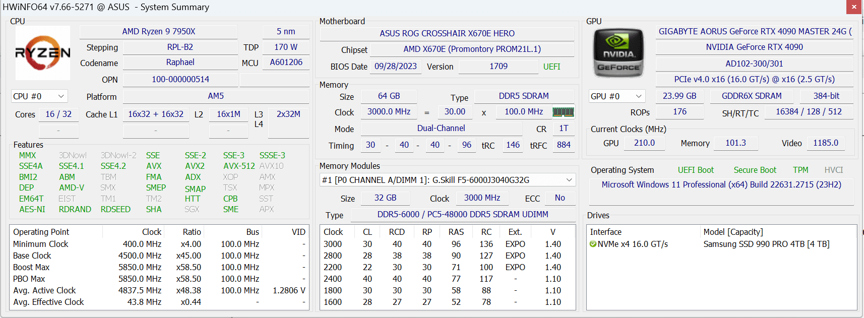

Lass mal hwinfo mitlaufen und dir den effektiven Takt per osd anzeigen.
oder zumindest mal den Link zum TS run, da kann man ja auch schon einige Details erkennen ...
Vielen Dank für eure schnellen Antworten. Ich habe mich gestern mit der Firmware und dem Bios beschäftigt und diese nochmals aktualisiert. Danach einen CMOS Reset und in anderen Foren nach Antworten gesucht. Es wurde durch die Updates und den Reset ein wenig besser. Und durch meine Recherche hätte ich eine Erklärung gefunden, bin mir aber immer noch nicht sicher. Kann dieser Defizit an Leistung wirklich daran liegen weil ich vier RAM Riegel verbaut habe? Wenn ich EXPO aktiviere leuchtet die DRAM Leuchte und der Computer bootet nicht. Die Riegel wurden mir vom technischen ASUS Service als getestet empfohlen.
Hier wäre ein aktuelles Testergebnis von Time Spy: https://www.3dmark.com/3dm/109463296?
Ich bin wenigstens schon mal im Durchschnitt.

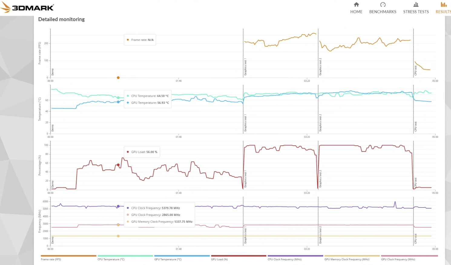

Hier ein Teil der Diagramme:
Grüße!
An der GPU Leistung liegt es jedenfalls nicht, die CPU Leistung ist nicht besonders gut, was ja auch kein Wunder ist, wenn der Ram so niedrig taktet.
@ohtwo schau nochmal hin, du bekommst etwas mehr als 28000 GPU Punkte.
Laut deinem verlinkten Timespy Ergebnis sind es 34084, damit liegt deine Karte ungefähr da wo sie sein sollte.
Natürlich gibt es Optimierungsmöglichkeiten, aber die Punkte sind brauchbar.
@Zyxx Bevor ich die Updates gemacht habe war der GPU Score 8000 Punkte darunter also bei 26000. Das meinte ich mit, es wurde besser. Ich denke auch, dass 34000 OK ist.
Der CPU Score macht mich jedoch noch stutzig, dazu hätte ich gelesen, dass der RAM Takt bei 4 Riegel sehr niedrig ist.
@Holzmann da denke ich ist es logisch, aber auch normal? Macht es Sinn die Taktfrequenz zu erhöhen? (Ich habe noch nicht gegoogelt)
Ich würde erstmal gucken warum Expo nicht läuft .... Expo Profil laden und mal mit zb. 5600mhz Ram Takt probieren dann weiter steigern ....
@Holzmann ich habe etwas gefunden. Unter Vollbestückung läuft EXPO nicht. Also mit 4 RAM Riegel. Man muss sich ohne EXPO bei der Frequenz herantasten. Nehme ich da dann die Standard Timings oder die Timings vom EXPOprofil?
Versuch mal auf Basis des Expo Profils und stelle auf 5200nhz zurück ....
