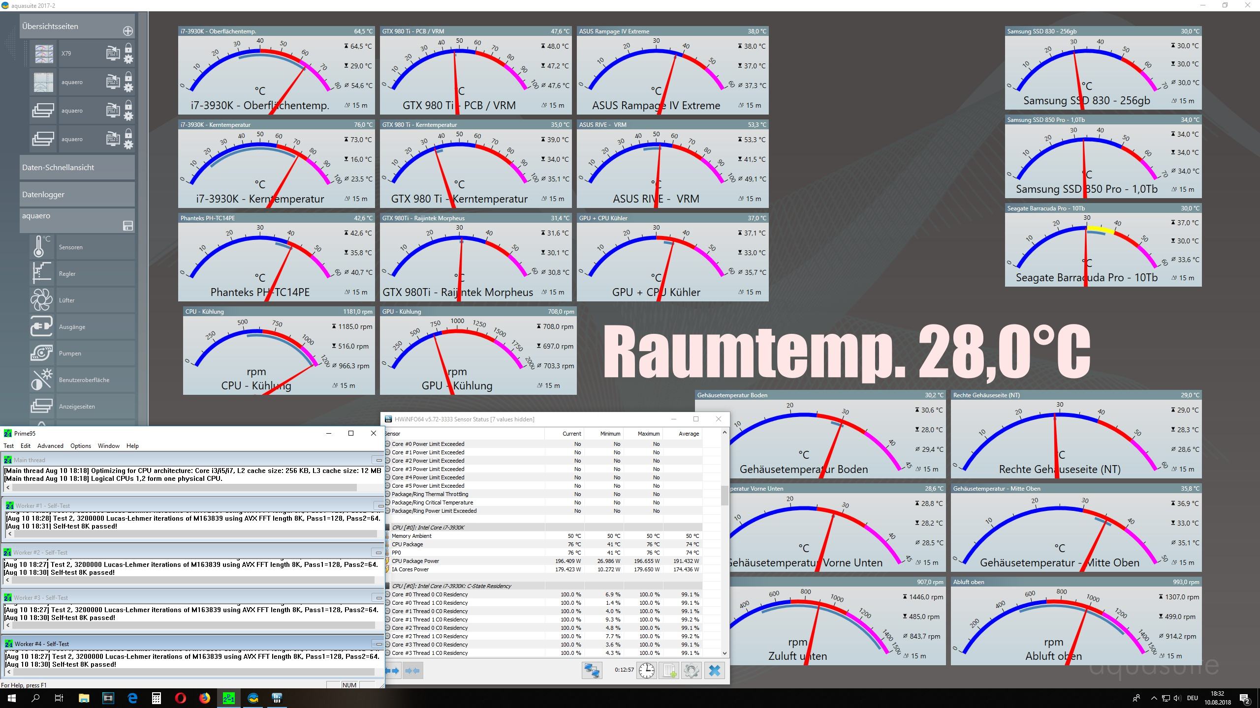

Was ziehen die denn so, der i7-3930K zog auch 200W und keinen hat´s interessiert.
Der i7-12700K zieht wenn man den lässt auch 200W, aber da gibts die Bremse sonst nimmt sich der noch die 220W vor bis zum Temperaturlimit weil CPUs müssen Heute ja wirklich ans Limit getrieben werden.
Beide CPU´s bei gleicher Leistungsaufnahme. Aber der Aufbau im Inneren ist eben anders. Der i7-12700K regelt mit LLC von 1,33V auf 1,20V runter glaub ich. Bin mir da gar nicht mehr sicher wie tief der geht.
Der R5-7600X geht direkt auf 5,4Ghz und da stehen 95°C bei 120W Abwärme, wenn das normal sein soll? Ich könnte den Kühler (Noctua NH-D15s) neu montieren, weil ichs nicht glaube, aber was ich laß scheint es normal zu sein. 100W Riegel davor schieben und schon geht der bis 4,8Ghz bei nicht mal 80°C.
