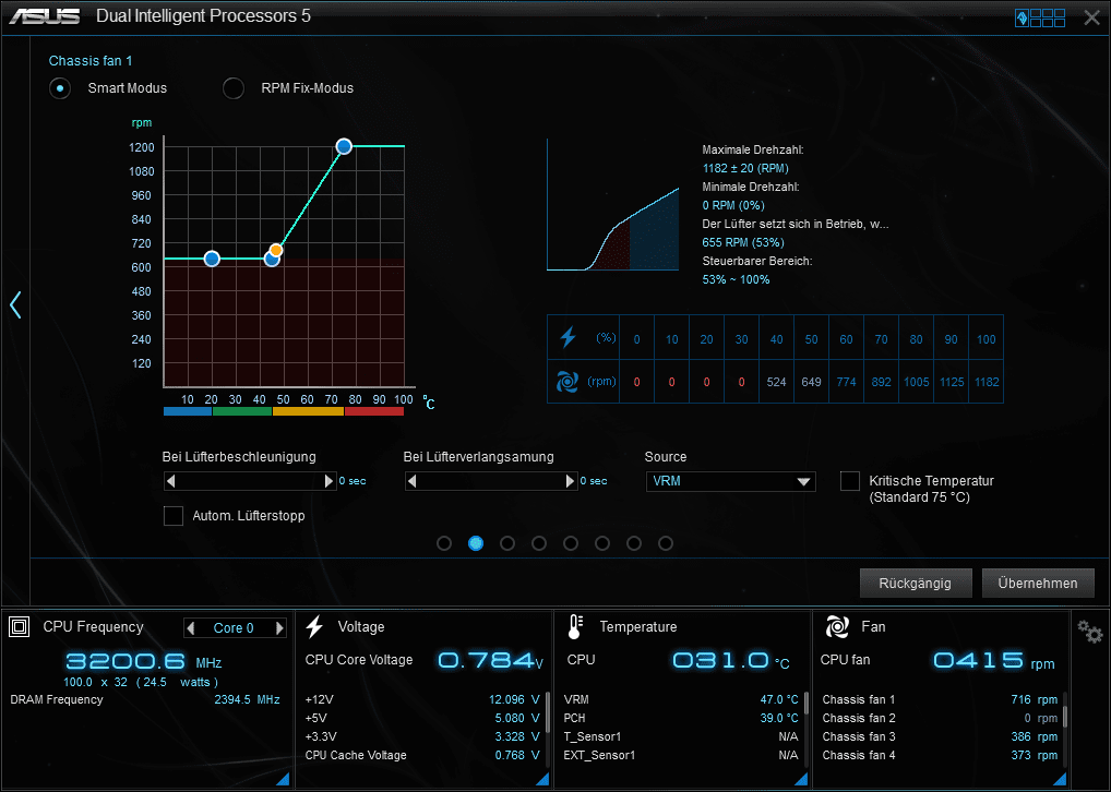

Den hinteren Lüfter des Fractal Design XL-R2-B Gehäuses hab ich gegen den Noctua ausgetauscht. Der lässt sich allerdings nur in einem Bereich von ~600-1200 prm regeln. Die Lüfter des NH-H15 allerdings bis 300prm herunter. Siehe Bild.
Die Lüftererkennung hab ich laufen lassen, die ändert nichts. Im Bios ist der Anschluss auf PWM gestellt. Was mach ich da falsch oder geht der einfach nicht runter zu regeln?

du musst im UEFI den Lüfteranschluss auf PWM umstellen, aktuell steht er auf DC (Spannungsgesteuert)
Jop..also aktuell passt da bei den Einstellungen was nicht.
DIP5 von Asus zeigt dir keine minimale Drehzahl an. Da müssten eben eigentlich die 300+-60 RPM stehen.
Außerdem müsste bei dir beim steuerbaren Bereich 20-100% stehen. Da stehen aktuell 53% was wohl der Mindestspannung entspricht bei der der Lüfter anfängt zu drehen?
Darum kannst du den auch nicht weiter runterregeln.
Sicher das du im UEFI den Anschluss auf PWM stehen hast?
Sieht halt wirklich nicht danach aus...

Definitiv steht und stand Lüfter 1 auf PWM, grad sicherheitshalber nochmal geprüft. Und, oh Wunder, gefühlte 10 mal die Lüfterabstimmung laufen lassen und siehe da, jetzt steht er auf minimal 18% :confused:
Die einzige, zugegeben weit hergeholte Erklärung ist für mich dieses Problem. Möglicherweise ist durch die extrem sprunghafte Maus im Bios die Einstellung verändert, allerdings, stand Lüfter 1 grad auf PWM. Hab keine Erklärung.
