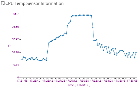

Wie man unten auf dem Diagramm sehen kann, ist die CPU bei idle etwa um die 26°C. Wenn ich dann Prime 95 auf allen Kernen starte, saußt die Temperatur auf 56°C hoch und steigt dann langsam bis 66°C an. Ab diesem Punkt gibts einen zweiten rasanten Temparaturanstieg bis über 90°C. Erst wenn ich Prime abschalte, fällt die Temp sofort auf 56°C zurück und sinkt dann wieder langsam gegen 26°C.
Zwischen jedem Datenpunkt liegen etwa 10s.
Ich hab so einen Temparaturverlauf noch nie gesehen. Was könnte das sein?

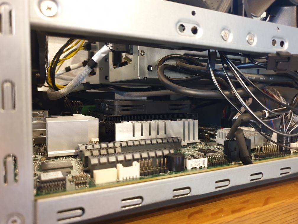

Wenn da in der Höhe noch etwas Freiraum ist, dann tausche den originalen Noctua Slim-Lüfter (14mm) gegen einen mit 25mm Höhe aus. Längere Schrauben sind ja bei dem Kühlerset dabei.
Die SoC-Spannung hab ich nicht verstellen müssen. Sieht bei dem Board ganz gut aus und liegt immer unter 1V.
Hab die CPU-Spannung jetzt fix auf 1,275V gestellt, was real 1,250V sind. Damit geht die CPU-Temp nicht mehr durch die Decke und pendelt sich Unter Volllast bei ca. 77°C ein. Nicht schön aber unter Volllast soll die CPU im Regelbetrieb ja auch nicht laufen. Wenn ich dann noch die Kennfelder der Gehäuselüfter anpasse sollte auch nochmal bisschen was zu holen sein.
@Vincy das wäre auch noch ein Versuch wert. Wird aber schon ziemlich knapp werden.

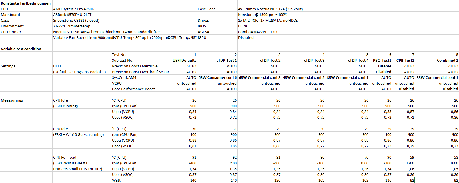

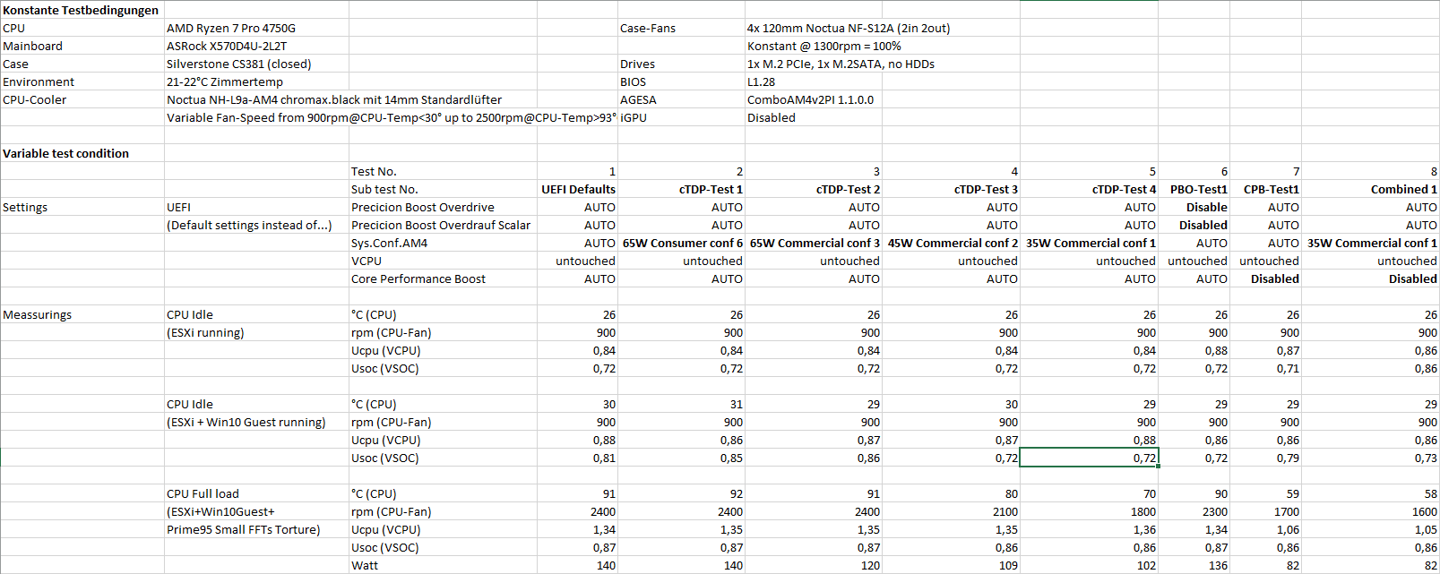

Ich hab heute ganz schön viel Zeit drauf verwendet, die Auswirkungen herauszufinden. Die elektrische Leistung hab ich mit einem Wattmeter zwischen Steckdose und Kaltgerätekabel gemessen.
Nur die cTDP-Profile von 65Watt auf 35Watt runter zuschalten war mäßig erfolgreich und hat die Leistung um 38 Watt (von 140 auf 102Watt) bzw. 22Kelvin niedrigere CPU-Temp ausgemacht (von 92°C auf 70°C).
PBO deaktivieren war ziemlich ohne Auswirkung. Es hat die Leistung im 65Watt-Profil gerademal um 4 Watt (140 auf 136Watt) oder 2Kelvin (92°C auf 90°C) gesenkt.
Am effektivsten war es, CPB zu deaktivieren. Die Leistung wurde dadurch um 58Watt (140Watt auf 82Watt) oder 33Kelvin (92°C auf 59°C) gesenkt. Eine Kombination aus 35Watt cTDP-Profil und deaktiviertem CPB hat dagegen keine zusätzliche Auswirkungen mehr gebracht.
Mit CPB deaktiviert läuft die CPU dauerhaft mit 3600Mhz und taktet nicht mehr auf 4400MHz hoch, aber das reicht für meinen Anwendungsfall fürs erste. Wenn ich dann später einen Zen3 einsetze (weil der 4750G in den neuen HTPC kommt) muss ich mehr Leistung entweder durch die höhere Rechenleistung pro Takt/Watt, höhere Kernanzahl oder ggf. doch noch durch Installation einer Wasserkühlung rausholen.
