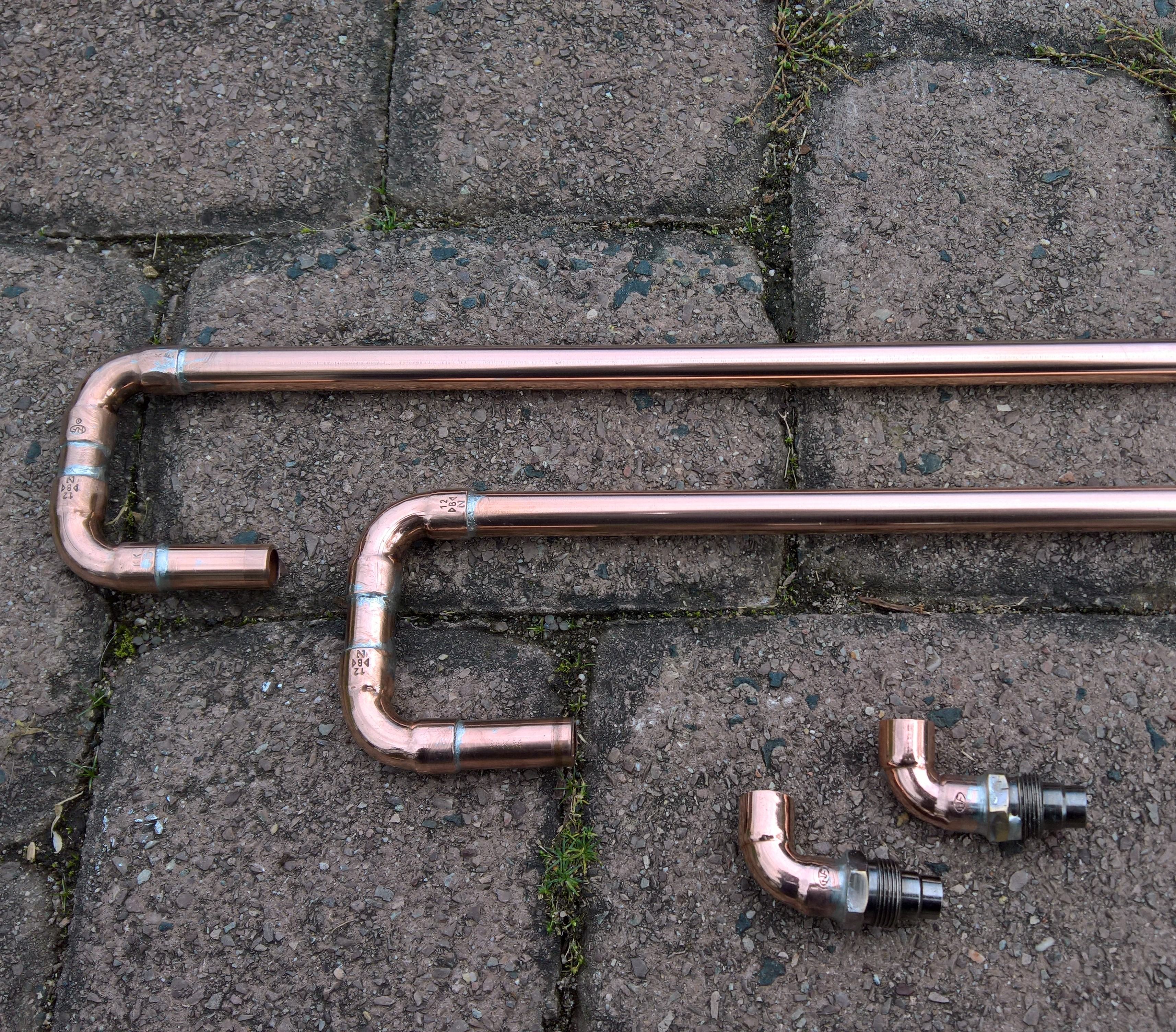

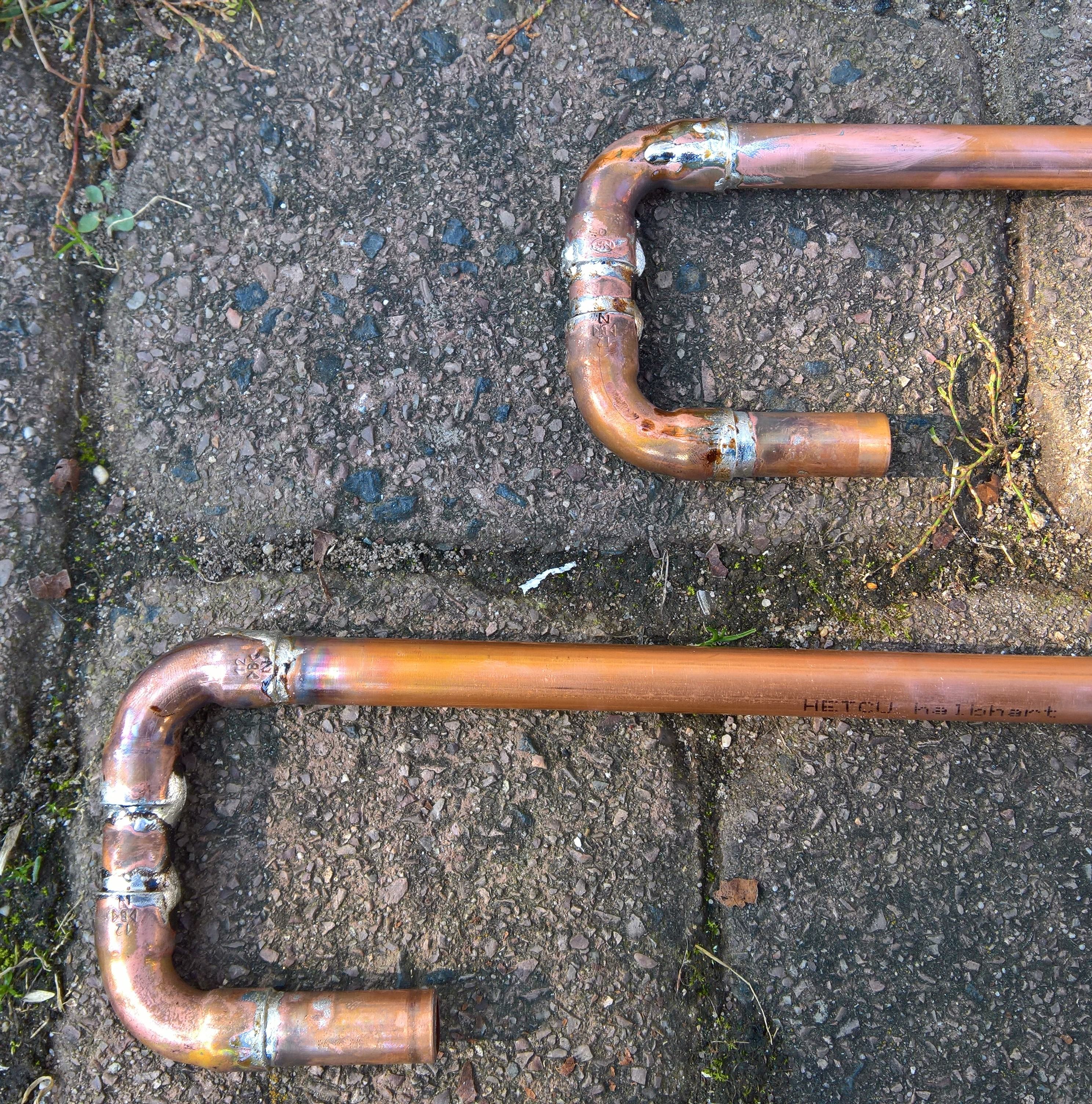

Ich hatte auch im allerersten Versuch mal mit Pattex Stabilit verklebt (2k Epoxy), das hielt auch mehrere Jahre.
Allerdings wurde es nach vier (?) Jahren (so genau weiß ich das nicht mehr) durch Haarrisse an einer Stelle undicht, ich nehme an durch Temperaturschwankungen. Der PC, den es betraf, stand im Winter in einem unbeheizten Raum, in dem es um die 10°C gehabt haben dürfte.
Daher hatte ich dann gelötet... Und abgeschliffen.
