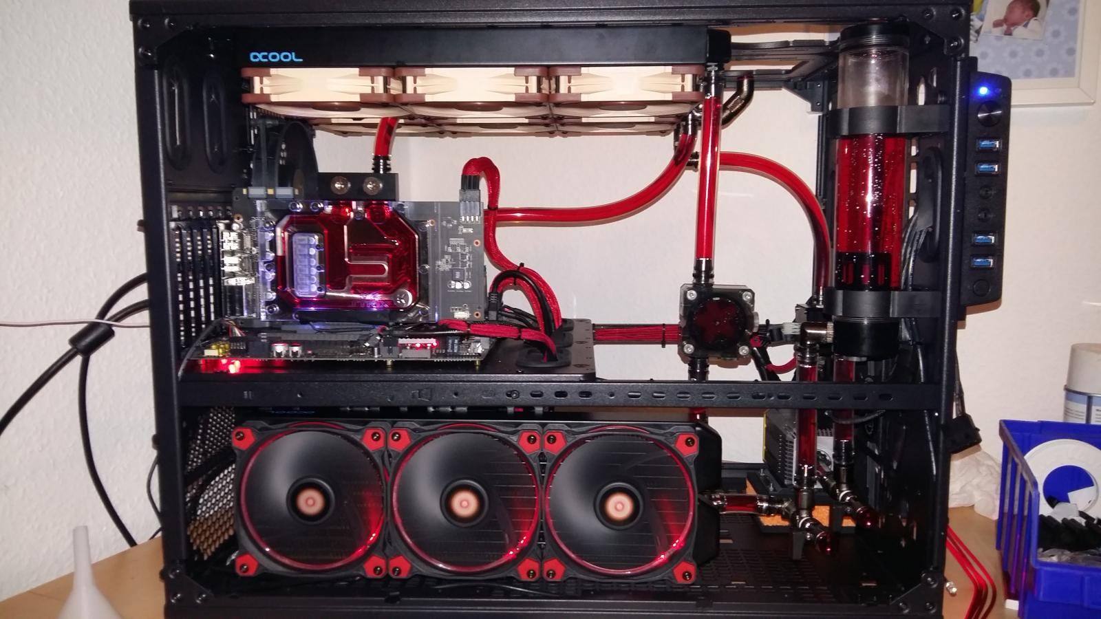

So, da es nen bisschen blöd ausschaut, das der TE nix mehr dazu geschrieben hat.... hier nun meine Entscheidung :)
Das System läuft bereits. Habe mich von meinem Silent Base 800 verabschiedet und bin zum Thermaltake Core X9 gewechselt. Dort ist sooo viel Platz drin, das ich dort noch einige Systeme versenken kann :)
Zur Zeit läuft das System über eine Aquastream XT -Ultra. Diese versorgt ein Phobya UC-1 CPU Kühler und einen EK-WB Strix 970 Grafikkartenkühler. Die Wärme wird über 2 A-cool Nexxxos ST30 360mm Radiatoren abgegeben. Der 3. ist bereits aufm Weg zu mir, der wird allerdings eher aus "optischen" Gründen eingebaut, da sonst das Gehäuse so leer ist :)
Ein Foto könnt ihr auch gerne haben. Falls noch fragen sind, gerne.
Das Ganze wirkt tatsächlich ein wenig leer :-D
Edit: Aber ansonsten sehr aufgeräumt und schick. ^^
Sag ich ja :) Hab übrigens mal Prime95 und FurMark 30min zusammen laufen lassen. GPU und CPU kamen nicht über 42Grad. Bin sehr zufrieden.Das System ist allerdings auch nicht übertaktet. Wenn der 3. Radiator drin ist, bin ich mal gespannt ob das noch was ändert. Denke aber das es nicht viel bringen wird. Baue auch noch eine optische "Durchfluss" Anzeige rein. Einfach nur um den "Raum" zu füllen. :) Eine Aquero 6XT soll eventuell nächsten Monat folgen, diese werde ich aber nicht in einen 5,25" Schacht verbauen, sondern seitlich, hinter Plexi.
Fotos werden folgen, ob es Euch interessiert oder nicht :)

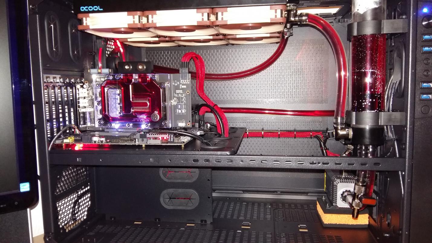

Wobei ich mir überlegen würde, ob die olle Fernbedienung der XT-Version benötigt wird oder nicht. :-) Prinzipiell kann ich allerdings nur sagen, dass das Aquaero 6 eine gute Investition ist.
So aktueller Stand:
Hab den Raum mal ein wenig aufgefüllt.
Nun kommt noch die Aquaero rein und davor eine Dunkle Plexischeibe....bin mal gespannt wie das wirkt.
