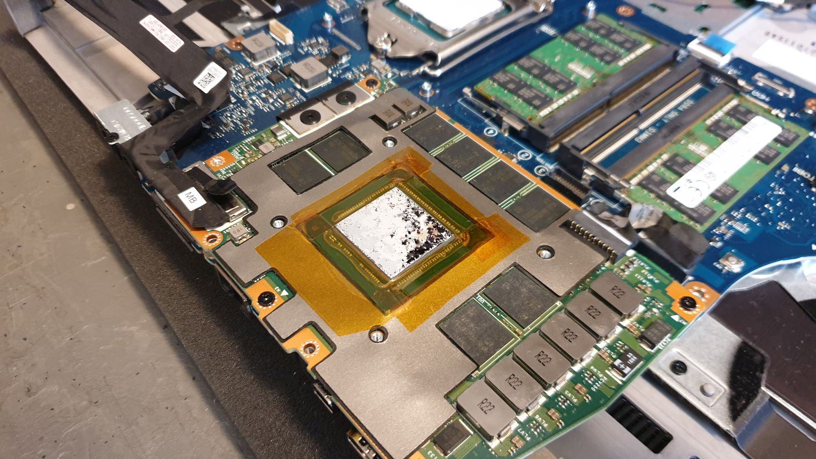

Repaste ist so eine Sache.... Eine Empfehlung das selbst in die Hand zu nehmen, wirst du von mir nicht hören. Dafür habe ich mittlerweile einfach zu viel Sch*** schon in den Geräten gesehen, was die Leute da veranstalten. Hab ja die Repaste-Geräte ständig hier. Fakt ist aber, dass oftmals die Werks-Paste alles andere als ein guter Performer ist. Ein Repaste kann da einen deutlichen Unterschied in den Temperaturen (und damit Lautstärke) machen. Bei LM ist das immer der Fall. Einen Unterschied von 15°C und mehr ist da keine Seltenheit. Auch hier gibt es einige Lösungsansätze wie man LM absolut sicher einbauen kann. Hier mal ein Beispiel:

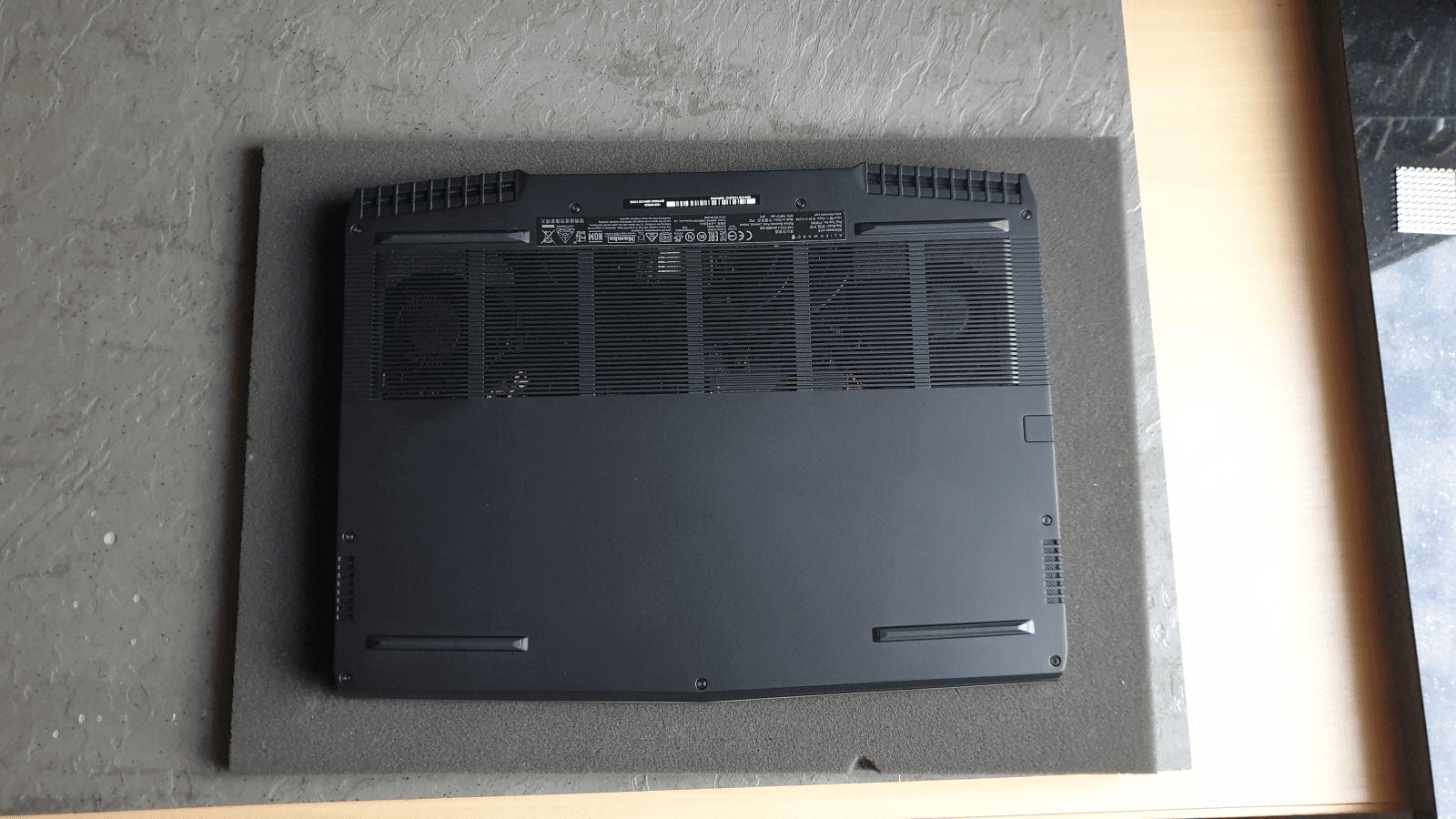

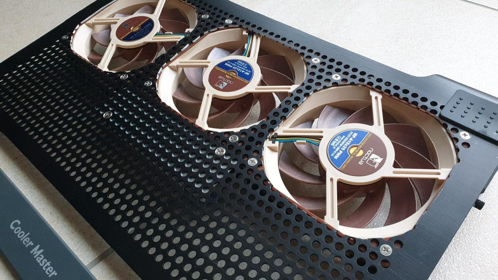

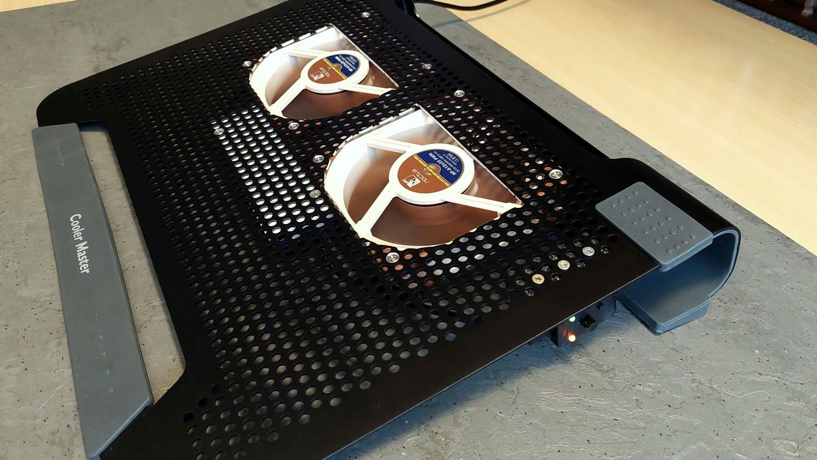

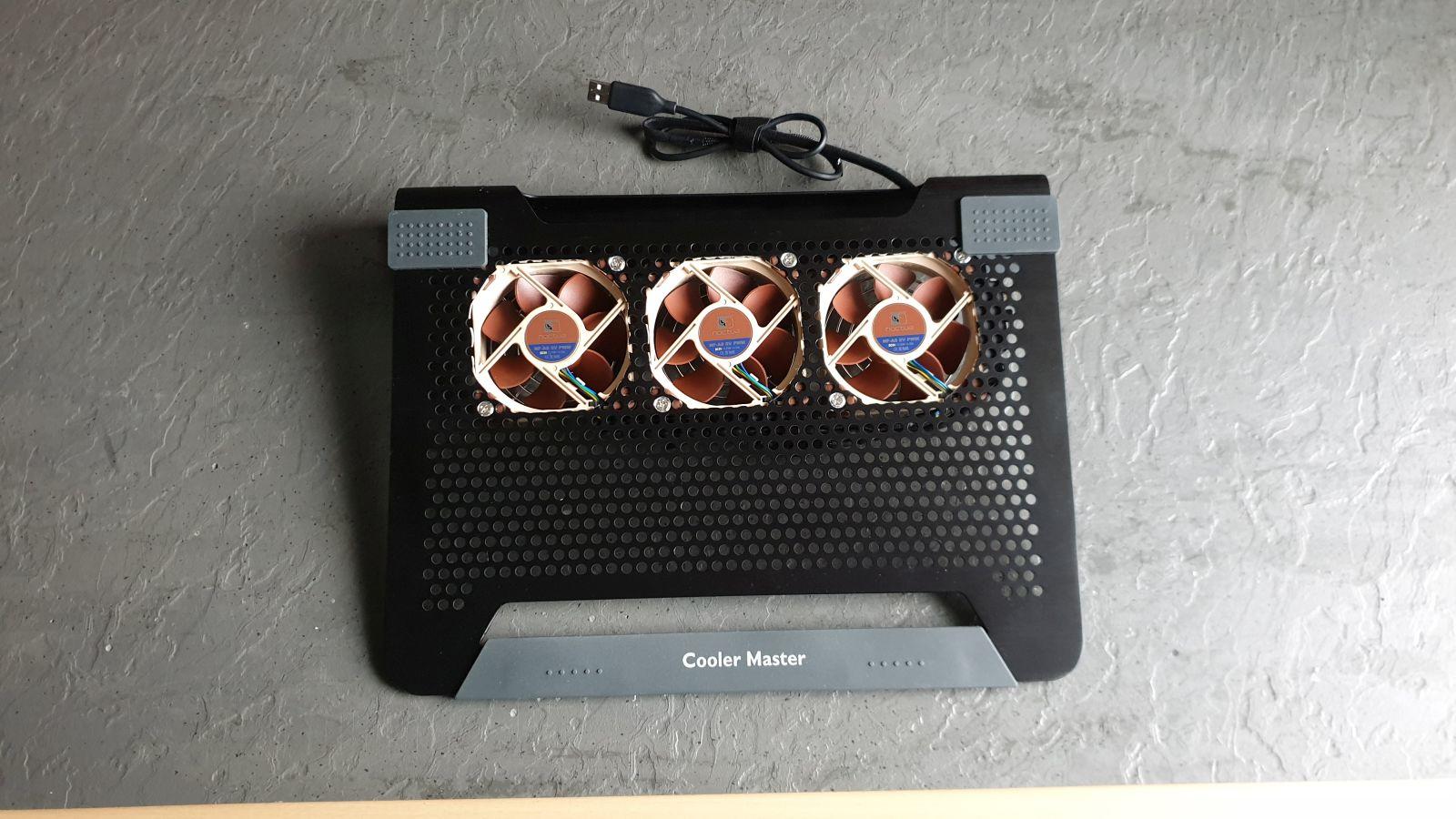

Dann das Thema externer Kühler. Die meisten externen Kühler auf dem Markt taugen nicht wirklich viel, aber es gibt aber DIY-Lösungen, die einen beachtlichen Unterschied ausmachen. Schon seit längerer Zeit baue und benutze ich diese Kühler bei all meinen Notebooks. In der Regel haben die meisten Notebooks mit Leistung auf der Unterseite großzügige Lufteinlässe, wo so ein Kühler sehr effektiv die Kühlleistung erhöht. So ein Kühler mit Noctua Lüftern ist auf 100% leiser als ein Notebook auf 50%. So sehen die Dinger übrigens aus: (2-3 Beispiele)
Je nach Notebook und Einsatzzweck gibt es halt Lösungsansätze mit ordentlich Dampf oder mobile, kleine Versionen, die per USB laufen oder wie das letzte Bild speziell für Legion 5 Pro. Kommt halt immer auf's Notebooks an, wo die Füße und das Lüftungsgitter positioniert sind.
Mit all diesen Optimierungen bekommt man so gut wie jedes Notebook deutlich leiser, auch im Gaming-Betrieb. Gerade die Kühler-Geschichte sehe ich als sehr vorteilhaft an, weil man dafür weder was software-seitig umstellen muss, noch am Notebook herumschrauben. Aus meiner Erfahrung heraus, gerade mit dem Kühler, drehen die NB-Lüfter im idle überhaupt nicht mehr und unter Last deutlich weniger. Nur damit du mal eine Vorstellung hast, was so geht:

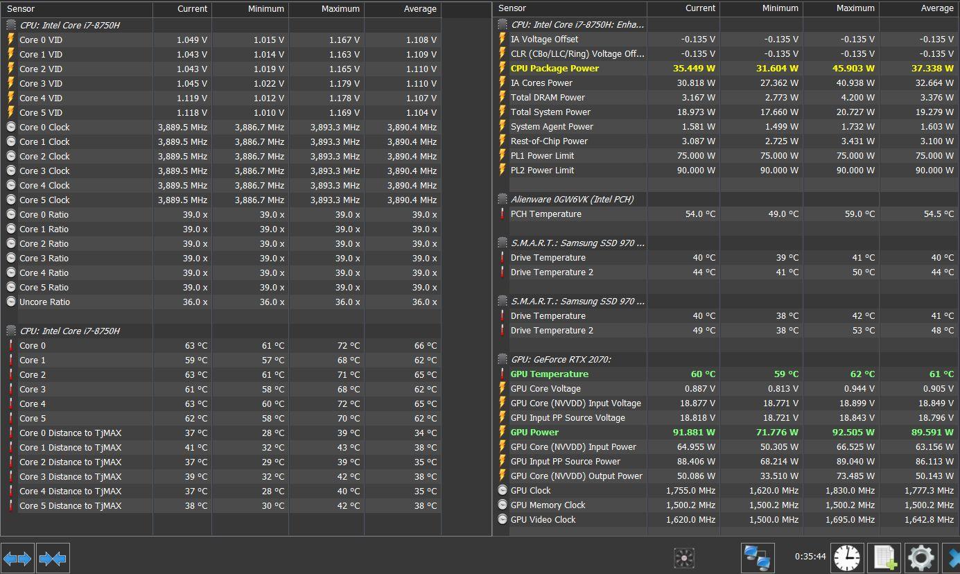

Aktuell habe ich ein flaches Alienware m15 R1 mit'm 8750H und einer RTX 2070MQ (90w). Meine Temperaturen mit AC Valhalla sehen wie folgt aus: (reine Ingame-Temperaturen ohne Beschönigung von idle-Werten)
90w GPU Leistung und Höchst-Allcore Takt wird problemlos dauerhaft gehalten. Man kann schon einiges machen (lassen), wenn man will, um die Temperaturen und Geräuschentwicklung zu reduzieren. Das geht bei vielen anderen (Gaming)-Notebooks genauso gut.

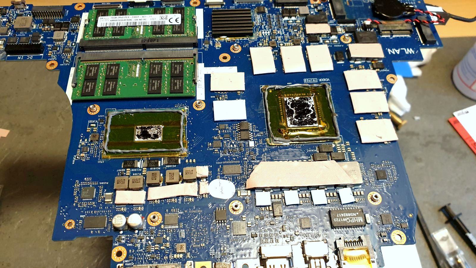

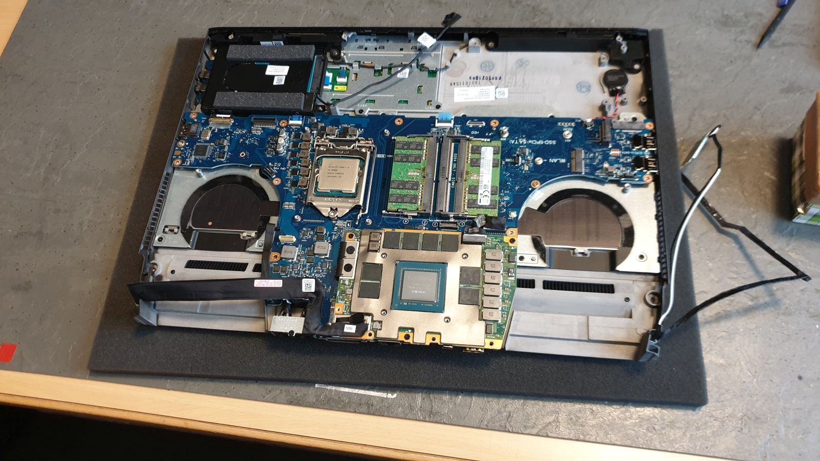

Wirklich viel machen kannst du bei dem Area 51m eigentlich nicht. LM kannst du, wenn überhaupt, nur auf der GPU verwenden, aber die Verbesserung hält sich dank Riesen-Die relativ in Grenzen. Hab ja das Notebook mit LM schon paar mal gerepastet.
3-5°C sind's ungefähr. So ein umgebauter U3-Kühler holt noch gut was raus (siehe Beiträge von Silentfan), aber die Verbesserung fällt nicht ganz hoch so aus wie bei anderen, dünneren Notebooks. Das, was bei dem Notebook noch mal wirklich den Unterschied ausmacht, ist halt Undervolting, FPS-cap usw. Halt auf die Leistung begrenzen, die man auch tatsächlich nutzt. Silentfan hat sich dazu auch sehr ausführlich geäußert. Zudem gibt's das Area 51m R2 mit'm 10900K (10 Kerne) und sehr hohen Powerlimits. Also CPU-Leistung bekommt man hier auf jeden Fall. Gibt auch den ein oder anderen User dort, der vom aktuellen X17 (in der Max-Ausstattung) wieder auf das Area 51m R2 gewechselt hat, weil das Notebook im Gaming-Betrieb angenehm leise ist und deutlich mehr CPU-Leistung bietet. Die 2080S (in dem Notebook) performt wohl ähnlich gut wie die 3080 (165w).

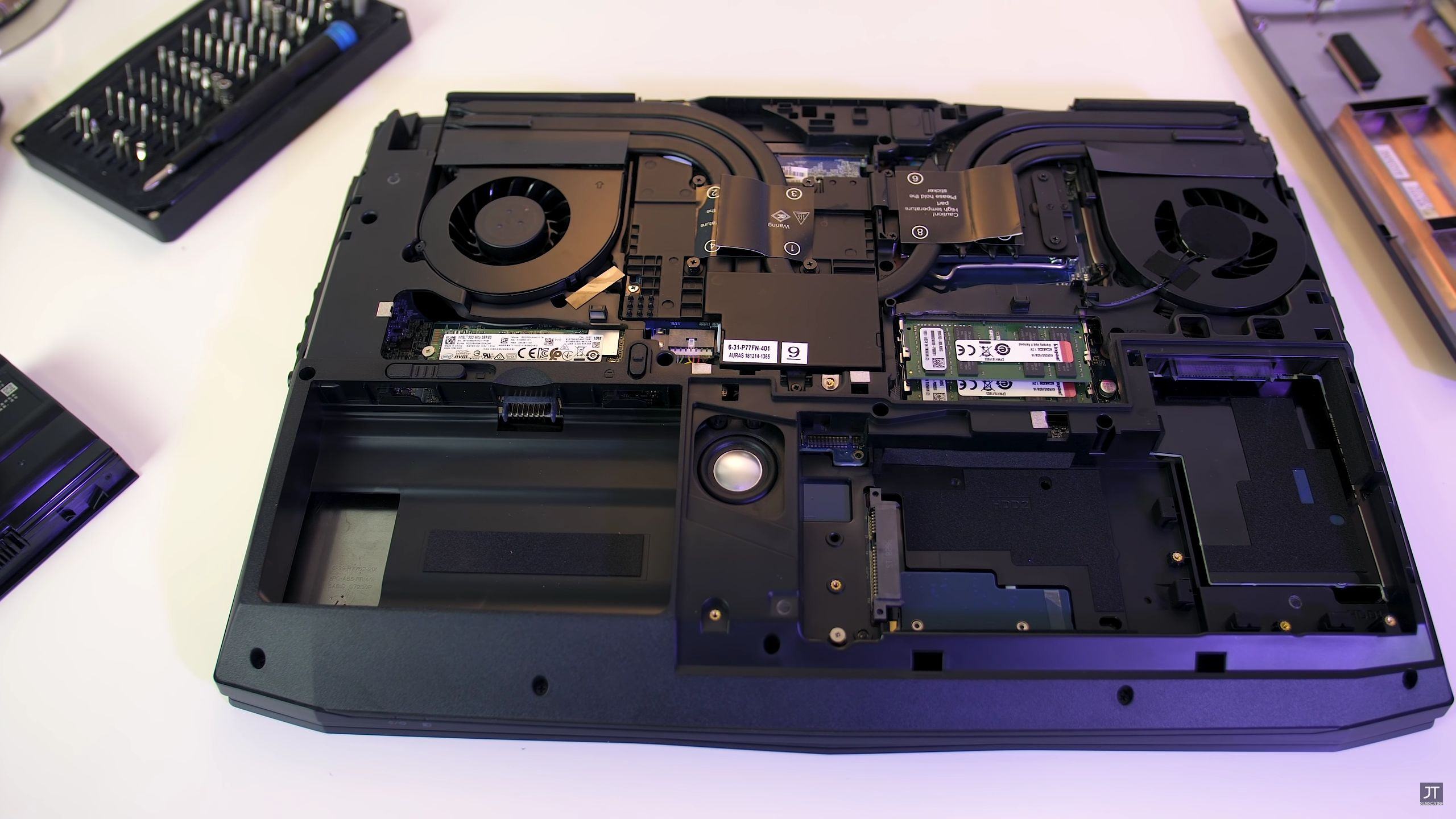

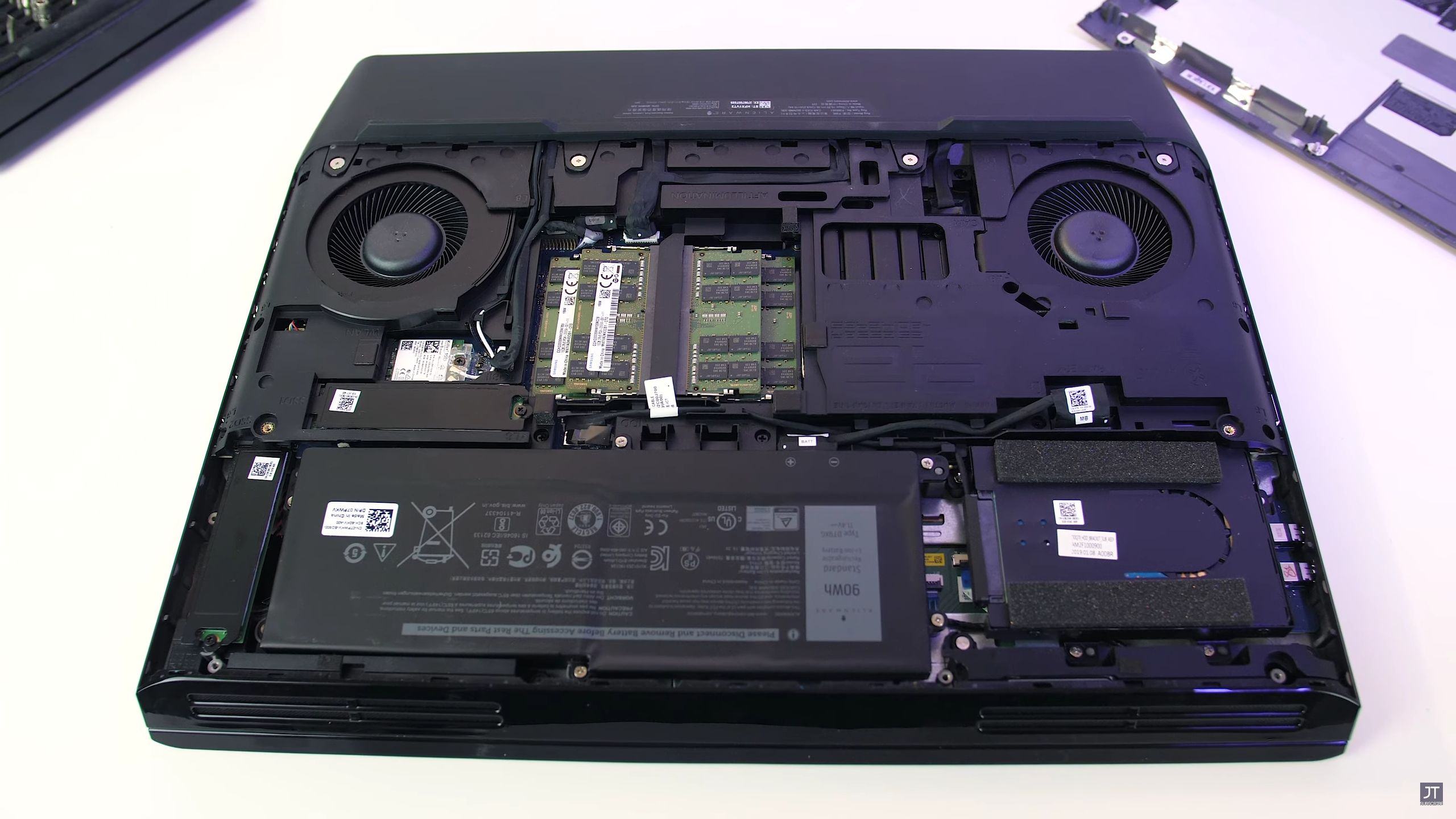

Ja, das habe ich schon von mehreren Usern gehört, dass die Clevo-Geräte sehr laut sein sollen. Wenn ich die Lüfter beider Geräte vergleiche, wundert mich das aber nicht wirklich:
