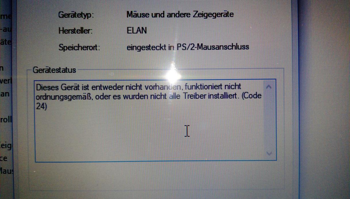

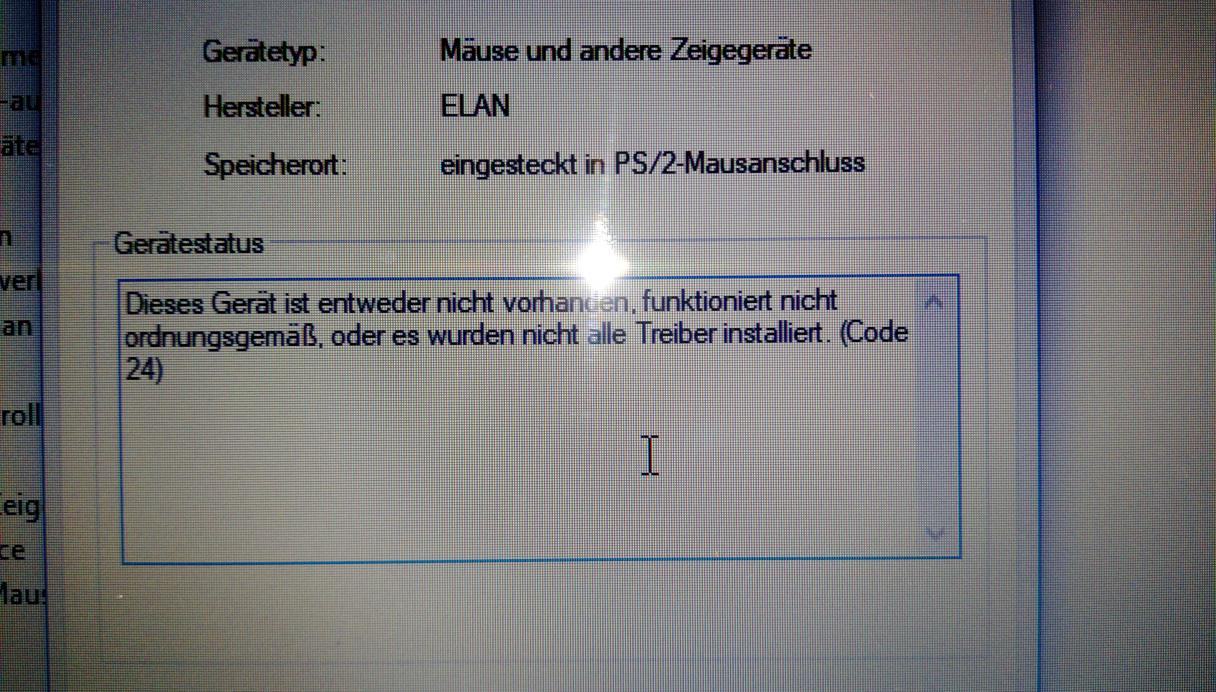

Anhang anzeigen 424102 Laut Windows sind die besten Treiber vorhanden(wenn ich auf aktuallisieren klicke) Was der Laptop auch hat, ist das er beim zuklappen, wenn er an ist, Windows crasht. Ich habe eingestellt das er dann in Standby gehen soll.(ist glaube ich mal Standart)
Dein Anhang geht nicht, bei einigen Notebooks kann man das Pad ein und aus schalten per Tastatur, das meinte ich ....

Es ist gar kein Tochpad-Symbol da
