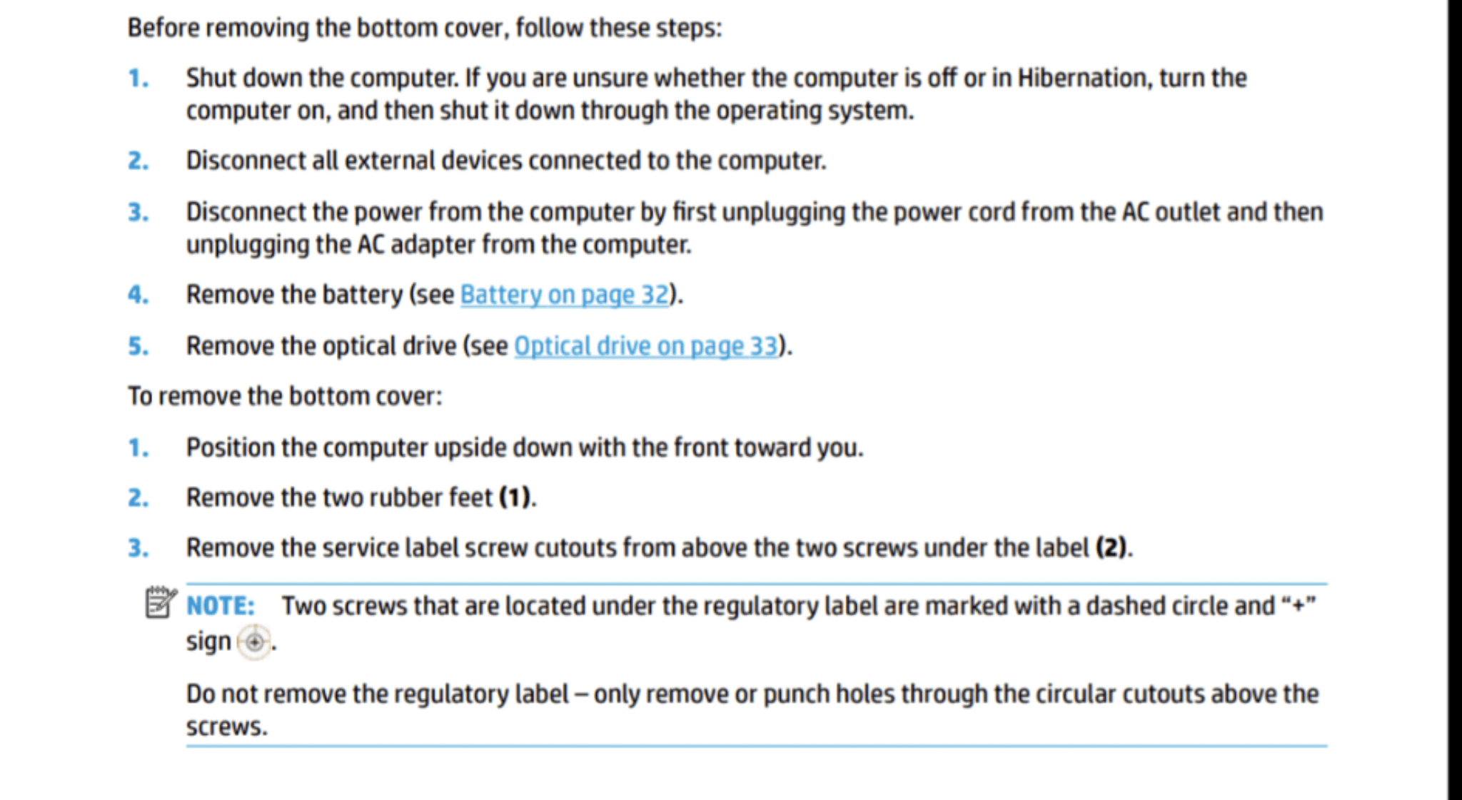

Eventuell hilft dir das Service Manual hier weiter, siehe Screenshots. Optical Drive und Akku sind draußen?
Der Brenner muß da natürlich immer zuerst raus!
P.S.
Jetzt läuft die HP Seite wieder und dann gibts auch das korrekte Service Manual ohne jedes Prob!
Danke für die Hinweise und den Link zu Manual.
Wäre nie auf die Idee gekommen, dass Konstrukteure eine Schraube für die Wartung unter einem stark klebenden Gummi-Fuß "verstecken".
Ersatz der Festplatte hat geklappt.

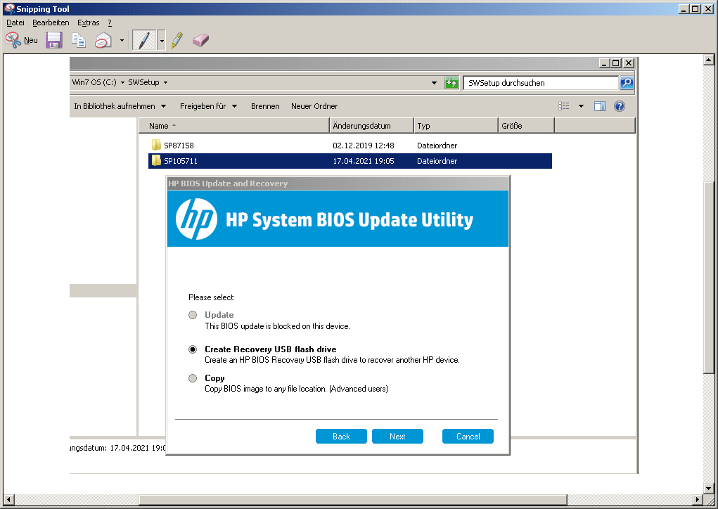

Also nochmal zur Klarstellung:
  1. Start eines funktionierenden Windows auf einem Zweitrechner (Lenovo)
    1. Download von https://ftp.hp.com/pub/softpaq/sp105501-106000/sp105711.exe
    2. Start dieser Datei.
    3. Im Dialog wird das Erzeugen eines Sticks angeboten. "Create Recovery USB Flash Drive"
    4. Fertigstellung dieses Sticks
  2. Verbinden des HP 17-y029ng (Seriennummer 8CG6440BTY) mit einem Netzteil
    1. Start des BIOS zum Prüfen der BIOS-Version. Es ist F35.
    2. Eingebaut ist eine leere fabrikneue SSD
    3. Deaktivieren von Secure Boot
    4. Ausschalten des HP
    5. Anstecken des Sticks
    6. Start des Rechners
    7. Resultat: Boot Device not found
    8. Testweises Aktivieren von Legacy im BIOS
    9. Gleiches Resultat: Boot Device not found
