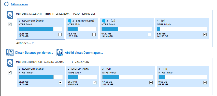

ich habe hier ein älteres Samsung NP-R730 Notebook von meinen Großeltern stehen. Dort ist noch eine Hitachi HDD eingebaut. Ich wollte nun die HDD durch eine SSD ersetzen. Als SSD habe ich eine Crucial BX500 hier. Ich habe mit dem Programm Macrium Reflect die komplette Hitachi HDD auf die SSD geklont. Ich habe anschließend die SSD anstelle der HDD eingebaut und das System gestartet. Das System scheint die SSD aber nicht zu erkennen. Er fordert mich auf die Windows DVD einzulegen. Im Boot Menü im Bios ist komischerweise die SSD nirgends aufgeführt. Wenn die HDD angeschlossen ist dann ist diese im Boot Menü im Bios auch aufgeführt.
Die SSD war während dem Klonvorgang an einem SATA zu USB Adapter angeschlossen. Sie kann so auch ganz normal als externer Datenspeicher genutzt werden. Hat jemand eine Idee an welcher Einstellung das liegen könnte?

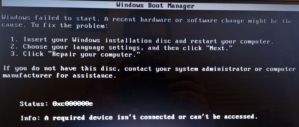

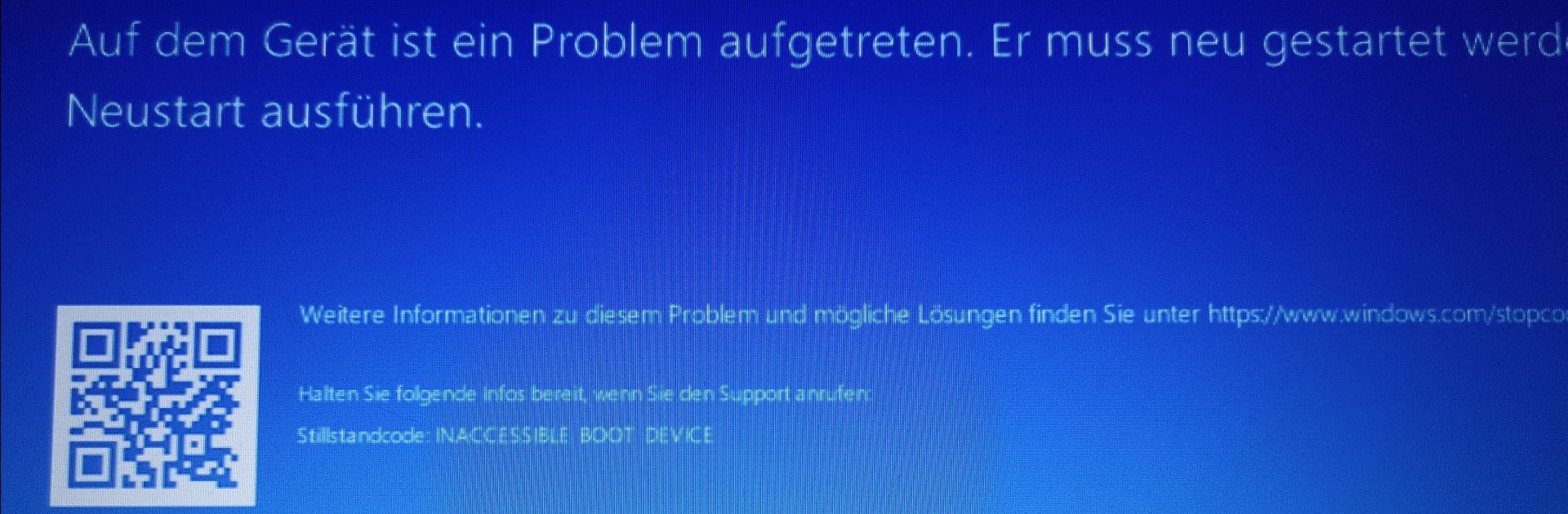

Ich habe in BIOS native AHCI auf disabled gestellt und die SSD eingebaut. Tatsächlich wurde sie im Boot Manager nun als IDE?! Datenträger erkennt. Ich kam zumindest mal bis zum Windows10 Logo. Danach allerdings kam eine Fehlermeldung.
Ich habe dann die HDD wieder eingebaut und native AHCI auf disabled belassen. Selbe Fehlermeldung.
Boot Manager: USB, sata, DVD
USB bootstick eingesteckt und dann kam auch eine Fehlermeldung....
Erst als ich native AHCI auf enabled gestellt habe, die HDD wieder eingebaut und den Stick abgezogen habe hat das Notebook gebootet.

Ne SSD läuft da aus welchen Gründen auch immer halt nur im IDE Modus und Windows auf der HDD wurde natürlich im AHCI Modus installiert und das hat sehr unschöne Folgen beim klonen!
Vielen Dank.
Da muss ich mal schauen. Damals wurde ein Upgrade von W7 auf W10 durchgeführt, evtl. liegt das auch daran mit den Problemen beim klonen...
Nein und außerdem haben der SATA IDE und AHCI Modus natürlich auch unterschiedliche Treiber!
Im Netz gibts aus guten Gründen aber nur Anleitungen um vom SATA IDE auf den AHCI Modus zu wechseln und bei dir ist da definitiv das umgekehrte ein Muß und viele haben sich damit nicht beschäftigt!
