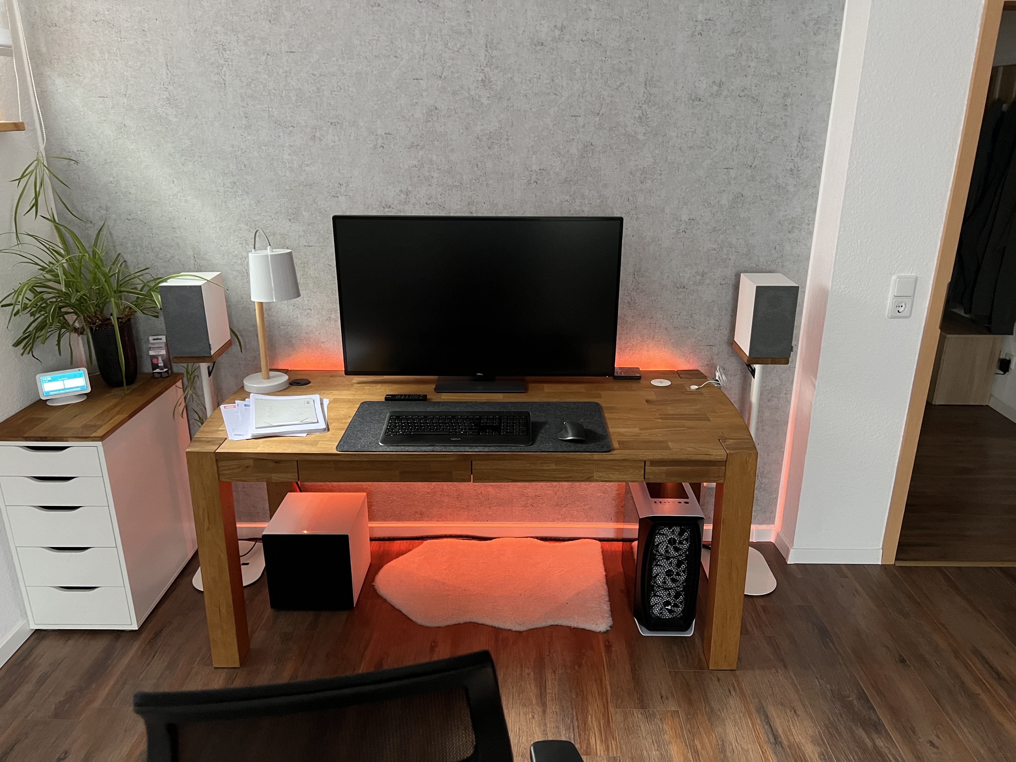

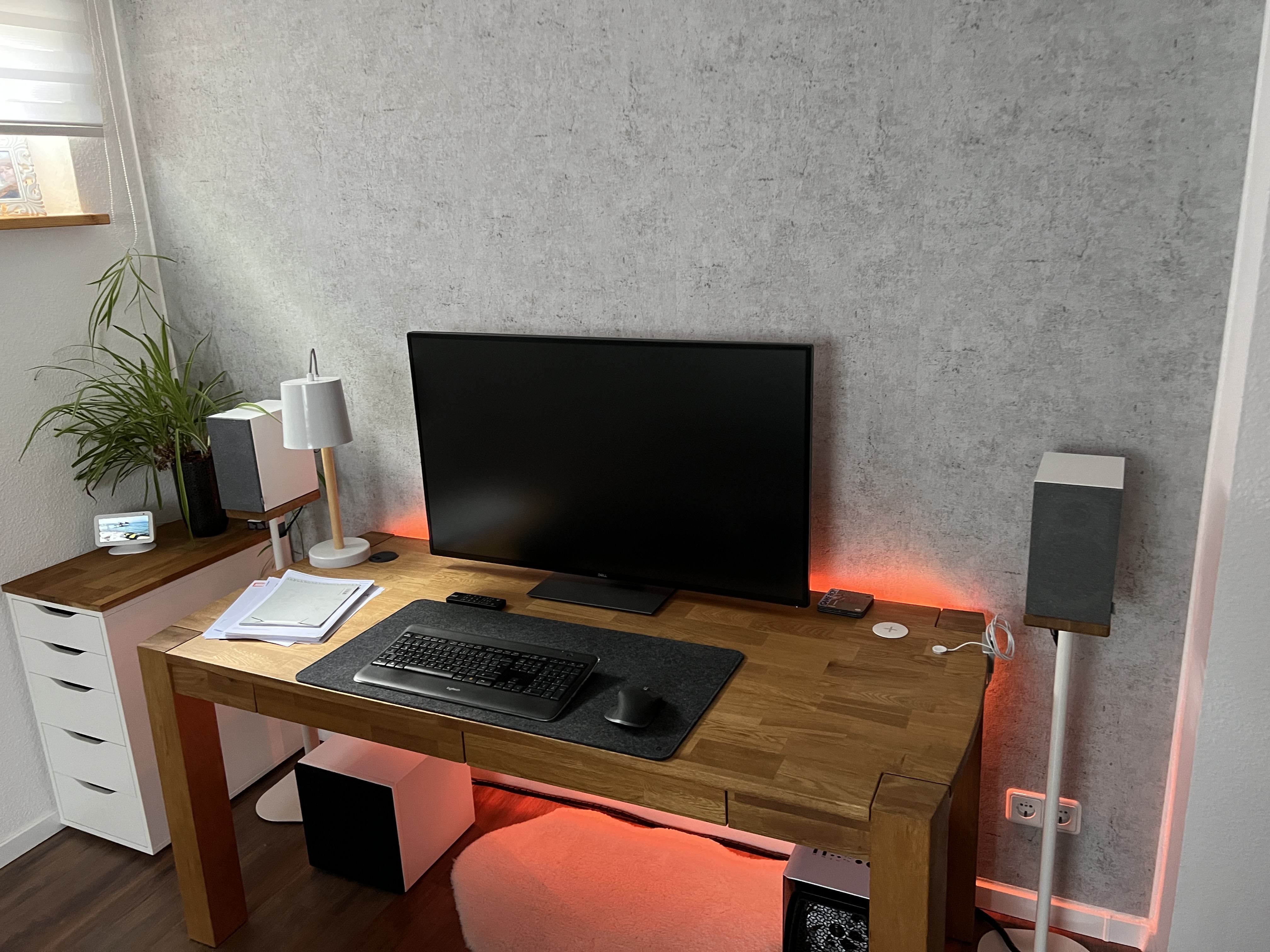

Schreibtisch ist ca. 1,80m breit.
Lautsprecher auf Stativen dürften bei 2m Abstand sein.
Ich sitze genau mittig. Sub nur bei Bedarf,
Ich will nur am Schreibtisch hören. Da soll der Hotspot sein.
Hab mal ein Bild vom jetzigen Aufbau gemacht.
Dann würde ich die XS-3000 probieren, oder wenn’s Kabel nicht stört die SP-200. Alternativen gibt es reichlich. Schwierig was zu empfehlen, da die eigenen hörvorlieben und was man als gut spielend bezeichnet zu individuell ist.
