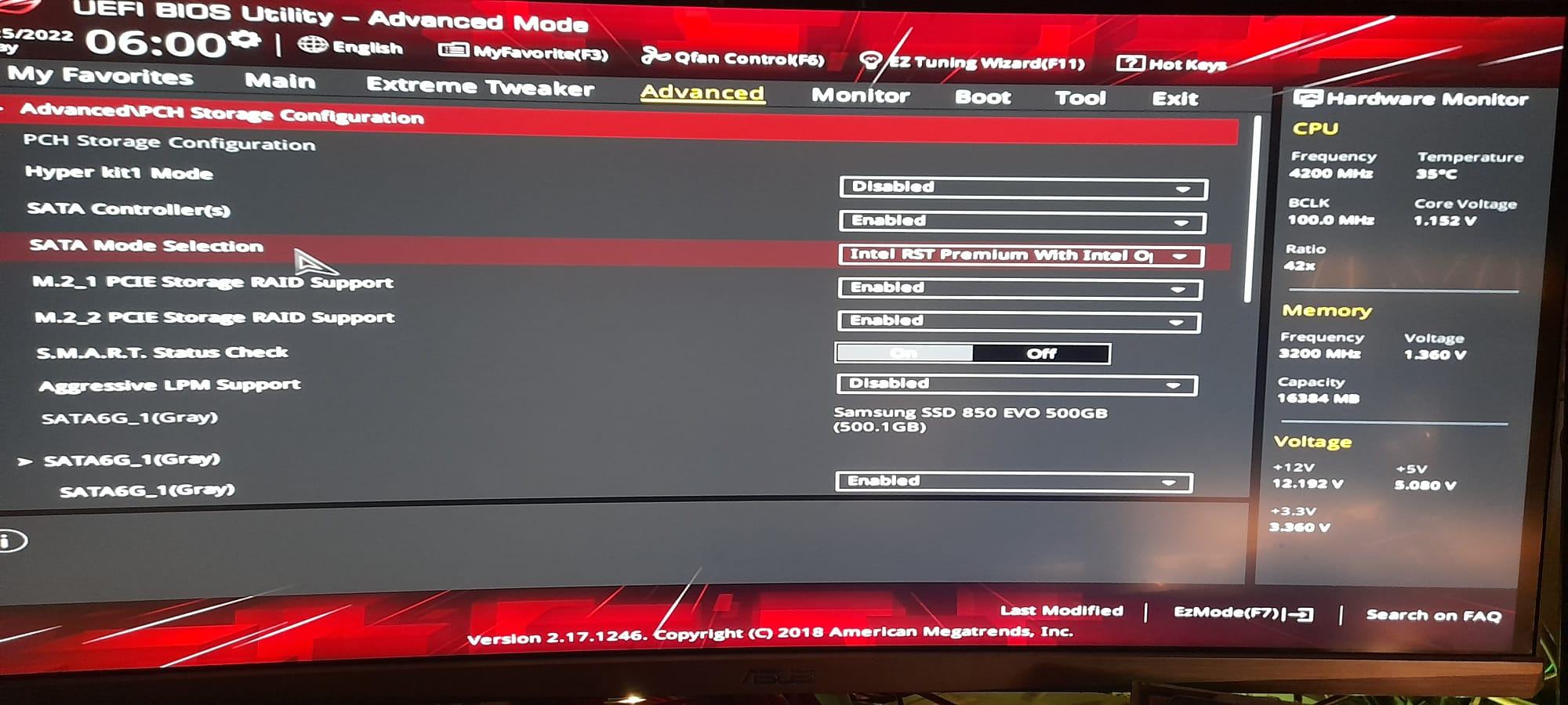

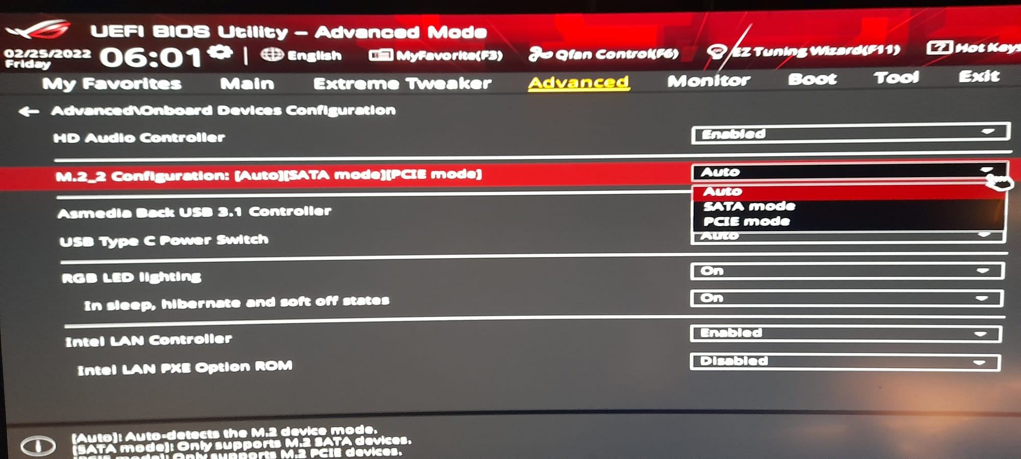

Wenn ich mit den Einstellungen M.2_2 Configuration: [Auto-SATA-PCIE mode] etwas rum spiele, sowie dem RAID Support -enable / -disable der Beiden SSDs,
dann erscheinen beide M.2´s Sobald ich dann aber direkt davon hochfahre, sehe ich nur eine SSD (die eine SSD, wo auch Daten drauf sind...Und die kann ich ich in egal welchen Slot stecken, zusammen mit der anderen. Die wird immer gefunden, die andere SSD ist formartiert) im Windows.

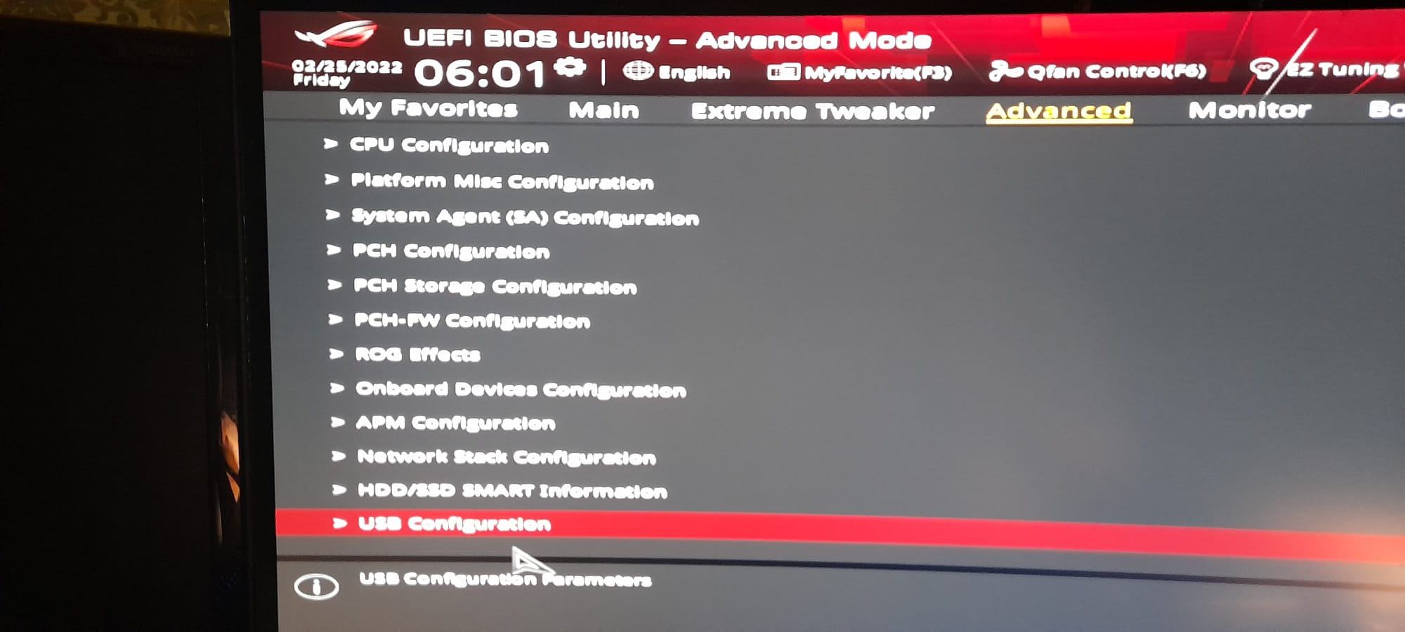

Dann fehlt auch der RAID Tab mit den Einstellungen auf 4.jpg, direkt unter USB Config, war das mal, glaub ich...
dann erscheinen beide M.2´s.. da dauert halt das booten ins BIOS auch fast ne halbe Ewigkeit...
Leider fehlt dann aber noch der RAID Einstellungs-Tab im BIOS Menu, nicht das RAID-BIOS, das kommt schon noch immer....
