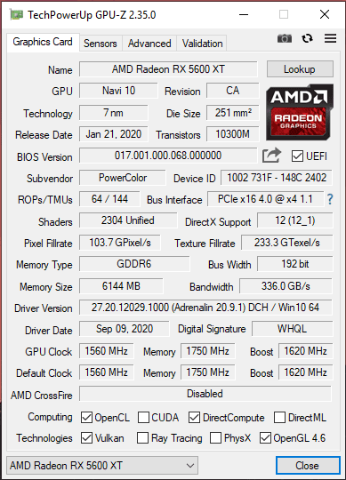

Hi Leute,
ich hab seit beginn an das Problem das mein Rechner bei manchen Starts kein Bild anzeigt.
Heute ist mir aufgefallen das mir GPUZ ausliest das die Karte nur mit PCI-Express 4x 1.1 betrieben wird. Ich betreibe die Karte in einem Gehäuse mit Riser-Kabel, sollten es dann nicht 16x 3.0 sein?
Könnte das auch das Problem sein das mein Monitor sporadisch kein Signal bekommt?
Grüße Steffen

Du musst das Fragezeichen anklicken und Rendertest starten. Dann springt auch die PCI Express Einstellung um. Jetzt gerade bei Dir ist Strom sparen angesagt.

Also ich betreibe eine Rtx 3090 mit ein Riser Kabel und kann sagen das es im IDLE mit x16 1.1 läuft aber sobald ich spiele zeigt mir GPU z x16 3.0 an. Im idle ist es geringer.
Leistungsverlust habe ich nicht.
Im 3d Mark Port Royal schafft meine Stock Rtx 3090 Gigabyte Vision 13k. Von der Leistung passts daher da eine RTX 3080 im Port Royal zwischen 11500-11900 macht.
Keine Abstürze
Keine Probleme
Meine vorherige RTX 2080 die ich auch Vertikal hatte, keine Probleme.
Wie gesagt im Idle zeigts bei GPU z x16 1.1 an und voll last 3.0, zumindest sollte das im besten fall so sein.
Im Bios wie mein Vorredner schon geschrieben hat, sollte Gen 3 bzw 4 sein.
Was hast du denn im BIOS eingestellt? Wenn es bei mir auf "automatisch" steht, dann läuft es auch nicht so wie es soll.
Ich musste manuell auf Gen3 umstellen und dann läuft es auch mit PCIe 3.0 16x.
Es macht glaube keinen Unterschied. Ich habe es jetzt auf 3.0 stehen.
Aktuell läuft sie mal auf 8x und nicht nur auf 4x.
Super, das kannte ich noch nicht. Mehr als 8x 3.0 habe ich aber auch im Test nie gesehen. Schätze mal das Kabel ist durch den Umbau vielleicht teilweise beschädigt wurden. Obwohl ich sehr vorsichtig war und das Kabel kaum bewegt habe. Vielleicht ist es auch sehr Empfindlich. Ich warte noch auf eine Antwort vom Phanteks Support. Vielleicht muss ich in den sauren Apfel beißen und mir ein neuen bestellen.
