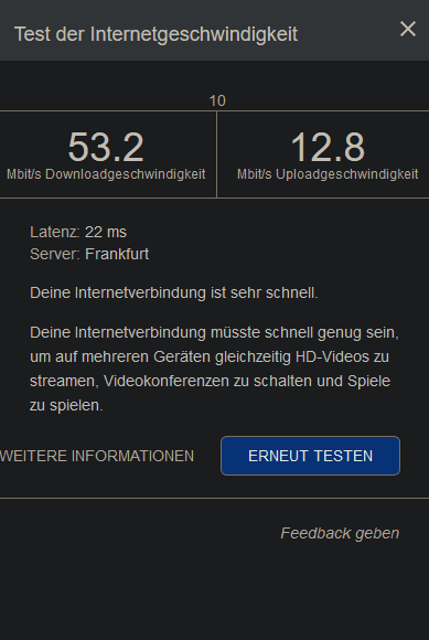

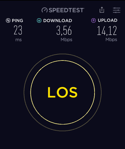

Merklich hab ich seit ca 2 Wochen einen enormen Verlust meiner Bandbreite für Downloads auf versch. Seiten. Seit letzter Woche habe ich dann mal angefangen speedtest´s auf versch. Seiten und mehreren PC´s durchzuführen.
Anhängen werd ich euch hier speedtests von Google und Ookla.
Das komische: Während der Upload bei beiden gleich ist, schwankt der Download zwischen beiden enorm. Ich hab bei Ookla die Möglichkeit versch. Server auszuwählen und habe überall das gleiche schlechte Ergebnis- auch wenn ich Frankfurt wähle.
Wo hingegen die Downloads in versch. Browsern zu 90% der Zeit nicht über 100kb/s geht zeigt der Speedtest von google und auch der Download in Steam das anscheinend doch die volle Bandbreite anliegt.

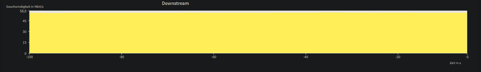

EDIT: wenn ich einen Download starte und mit 100kb/s runterlade, zeigt eer mir diese Auslastung des Downstreams im Router - siehe Anhang!

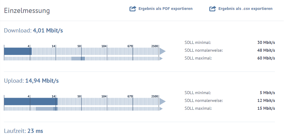

Mach halt via Breitbandmessung eine Messkampagne und leg Beschwerde ein. Dann kannst du entweder außerordentlich kündigen oder wenigstens eine Preisminderung erzielen, bis das Problem behoben ist.
Da die meisten Internetanschlüsse in Deutschland asymmetrisch sind und man somit weit weniger Uploadbandbreite hat, ist auch im gesamten Netz die eine Richtung meist deutlich weniger belastet als die andere. Von daher ist es nicht ungewöhnlich, das man beim Upload die volle Bandbreite erreicht aber beim Download nicht.
Nach deinen Bildern hat dein Internetanschluss wohl 50Mbit/s. Dann ist aber nach der Downstreamanzeige im Router deine Verbindung mit 50Mbit/s auch voll ausgelastet. Also da gehen 50Mbit/s durch. Dann wäre die Frage eher, warum dein PC meint bei ihm würden nur 100kbit/s ankommen.

Getestet wurden Treiberdownloads von NVIDIA, sowie Downloads von Microsoft und Amazondazu noch die Breitbandmessungen die meinem Thread anhängig waren (mehrere PC´s, unterschiedliche Anbindungen, gleiche Ergebnisse).

Wenn du dir sicher bist, dass die FRITZ!Box Müll anzeigt und kein (anderes) Endgerät den Download im Hintergrund voll auslastet, dann mach eine Messkampagne und schick das Messprotokoll deinem ISP. Wenn keine oder nur eine unzureichende Antwort kommt, dann poch auf Minderung oder kündige notfalls. Was anderes bleibt dir am Ende eh nicht übrig, wenn es wirklich am ISP liegen sollte und dieser sich stur stellt.

Die Anzeige deiner Fritzbox würde ich ebenfalls nochmal genauer untersuchen. Wenn die Anzeige stimmt, läuft da irgendwas gewaltig schief. Wenn die Anzeige falsch sein sollte, kann das auch auf ein Problem mit der Fritzbox selbst hinweisen. Die zeigt nicht einfach so "zufällig" 50Mbit/s an, was ja eine Vollauslastung deiner Leitung wäre.
BTW: Es wäre auch denkbar, das über die Verbindung tatsächlich 50Mbit/s laufen, dein Downloadmanager aber nur 100kb/s anzeigt, weil effektiv evtl. tatsächlich nur 100kbit/s ankommen. Bei einer sehr schlechten Verbindung mit massiv Paket Loss und/oder Timeouts wird dir halt alles 100mal geschickt, es kommt nur 99mal nicht korrekt an.

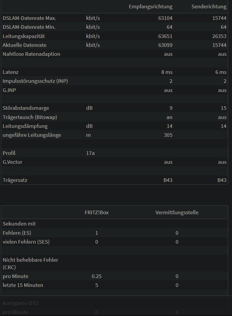

grade eben einen netten Mann am Telefon gehabt mit dem hab ich versch. Sachen getestet, es ist so das er davon ausgeht das entweder der Port an der Vermittlungsstelle im Arsch ist oder die Telefondose bei mir im Haus.
to be continued..
ich hoffe das ist das was du meinst..? :d

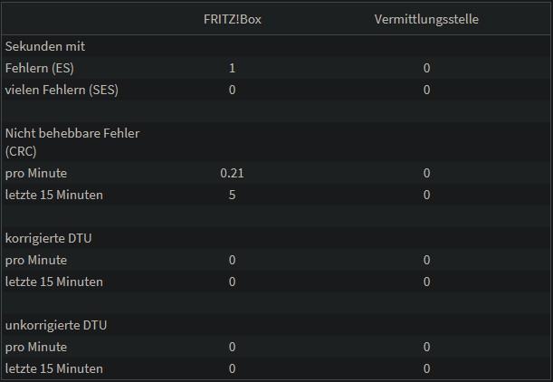

Er hat noch gemeint die (FNC/ FNE-Fehler??) wären erschreckend hoch, dann haben wir festgestellt das ich noch an nem Splitter hänge, den haben wir dann mal abgeklemmt, dann wurde die Messung bei ihm aber immernoch nicht besser und jetzt prüft morgen ein Mitarbeiter den Port an der Vermittlungsstelle.
Ja, genau das und das sieht, soweit ich das beurteilen kann, sehr gut aus. Von daher halte ich es nach wie vor für relativ unwahrscheinlich, dass die beobachteten Geschwindigkeitseinbrüche durch ein Problem zwischen dir und der Vermittlungsstelle verursacht werden.
