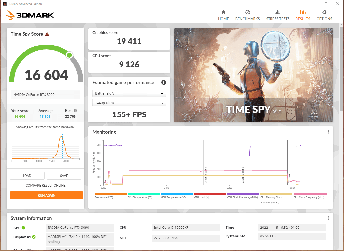

Ich wollte hier auch mal mein Ergebnis posten und denke das ich wohl einen guten Chip erwischt habe. :-)
Bilder der Kurve, von Timespy, den Temps. reiche ich ggf, hier nochmal nach.
Metro habe ich nicht getestet- hab ich bisher nicht.
Gehäuse eher klein und eng- wenig bis gar kein Airflow.
CPU I9 10900KF Kühlung Nocture DH15s
32 GB RAM
Asus TUF RTX 3090 24 GB Standard Luftkühlung
Mir ging es in erster Linie um die Temperatur
800mV ---> 1800 Mhz
beim zocken und den Benchmarks ca. 62- 65 Grad.
Da ist bestimmt noch Potenzial denke ich.
Leider kann ich während des Benchmark nicht mit Greenshot fotografieren- bricht dann ab. Daher nur die Idle Werte...
Eine Stromspar Kurve konnte ich gestern noch erstellen,
für Games die die GPU strapazieren, aber nicht ganz so viel FPS benötigen (A Plague Tale -Requiem) - übrigens ein wirklich prächtig schöner Grafikkracher!
742mV ----> 1670 mHz
Kann ich im Curve-Editor des Afterburner auch eigene Spannungspunkte setzen oder kann ich nur die vorgegebenen Werte ziehen und verschieben?
Kannst nur die vorhandenen Punkte verschieben.

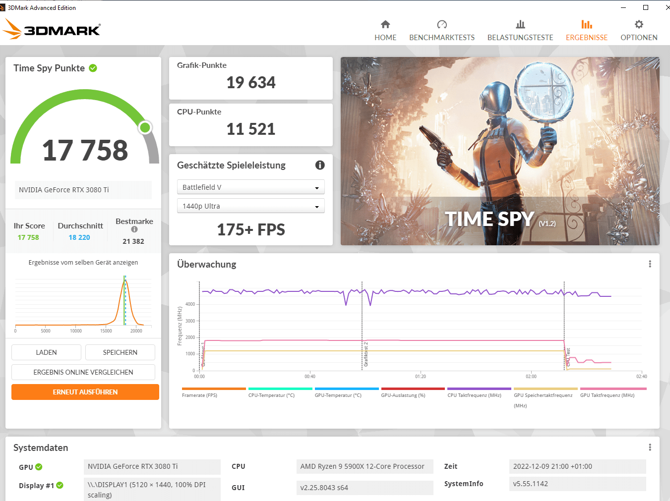

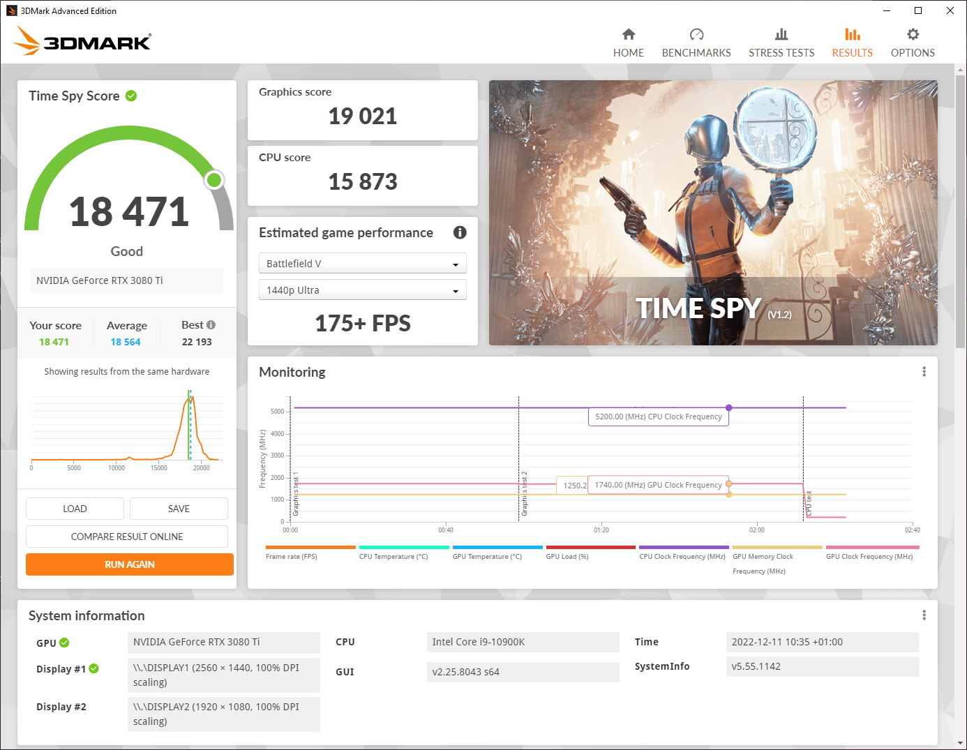

Gab schon paar 3080ti hier. Betreib meine 3080ti von Zotac unter Luft auch mit leichtem UV. Hab 1845@0,875V als 24/7 Einstellung seit April am laufen, was in allen Spielen perfekt läuft. In Metro geht's ab und zu mal ne Stufe auf 1830Mhz runter, je nach Temp. Weiter runter hab ich noch nicht wirklich probiert, da setz ich beim zocken lieber noch nen Limiter und spar somit noch ordentlich Strom.
10900k @5200; 32gb ddr4 cl16 @4400

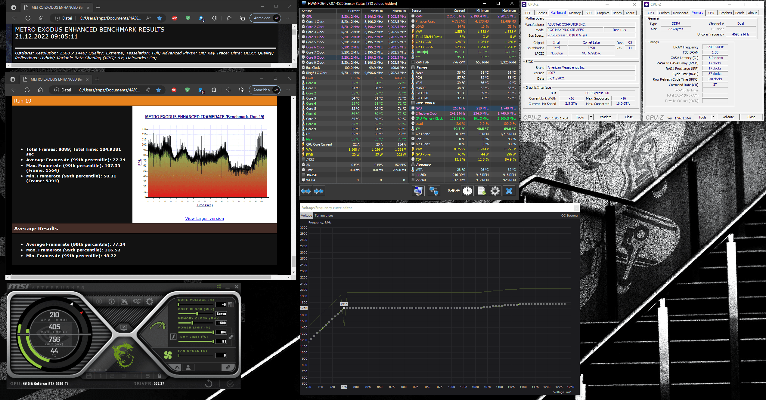

hab noch mal geguckt was bei 0.775v möglich ist. die 1770 crashen. 1755 bekomm ich noch nich stable. 1740 mit +500 auf dem speicher scheinen stable.
portroyal
1740mhz +500mhz 0.775v 294w ~58.67fps 12672p 66.6c° tpd84.1%
metro exodus enhanced benchmark 20 runs
1740mhz +500mhz 0.775v 291w 67.7c° tdp84.8%
Options: Resolution: 2560 x 1440; Quality: Extreme; Tesselation: Full; Advanced PhysX: On; Ray Trace: Ultra; DLSS: Quality; Reflections: Hybrid;
Variable Rate Shading (VRS): 1x; Hairworks: On;
Average Framerate (99th percentile): 77.04
Max. Framerate (99th percentile): 115.51
Min. Framerate (99th percentile): 48.07
SOTTR Bench.. 245-280w
min: 101; max 244
avg: 132; 95%: 106

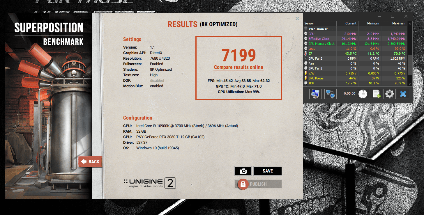

sweetspot gefunden. karte bleibt leise (default kurve), unter 300w bei benches, um die 150-250w je nach game und einstellung.
1740mhz / +500mhz speicher / 0.775v
nur superposition brauchte ü300w (~326w)
edit: danke @Dampfkanes mit wohl dem besten kurz clip zum undervolting auf youtube.
