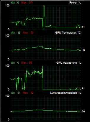

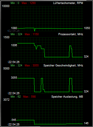

Immer wenn ich zocke stürzt nach einer bestimmten Zeit das Spiel ab. Also es hängt sich auf und nichts geht mehr ... schwarzer Bildschirm. Dann muss ich es immer über den Taskmanager schließen. Mir ist aufgefallen, dass genau dieses Aufhängen immer bei einer GPU - Auslastung von 100 % passiert. Ist das normal? Meine Graka läuft auf dem neusten nVidia Treiber. Ich spiele immer mit der größten Grafikafulösung.

Hier noch 2 Bilder vom Ablauf der Abstürze ... (so sehen alle Parameter aus, im verlauf des Absturzes... dieser liegt immer da, wo die GPU - Auslastung 100% erreicht) :

Handelt es sich um eine werkseitig übertaktete Karte? Eventuell ist die Spannung für den Takt nicht hoch genug. Das kommt bei denen öfter mal vor. Ich hatte dasselbe Problem damals mit einer GTX 560 Ti von Gigabyte, die haben extra ein BIOS-Update deswegen rausgebracht. Versuche mal mit einem Tool die Karte auf die Referenzwerte für 3D einzustellen und überprüfe, ob es immer noch auftritt.

Drehe mal die VCore ein Tick nach oben zu test, hatte 3 GTX 580 Phantom mit dem selben Problem. Das war die Lösung, habe sie aber zurückgegeben kann ja nicht richtig sein.
Also das gleiche Problem wie damals bei den GTX 580 Phantom. Takt erhöht und nicht richtig getestet vom Hersteller. Das war damals der Grund für mich den Hersteller zu wechseln.
Runtertakten ist die eine Lösung aber kann ja nicht richtig sein, schließlich bezahlt man für die Übertaktung.

Wie schon gesagt entweder runtertakten oder Vcore erhöhen beides geht, aber am besten zurückgeben und eine andere nehmen ohne Werkstaktung.

Von diesem Problem sind aber viele werkseitig übertaktete Grafikkarten betroffen. Eine Alternative zum Einschicken wäre zum einen, nachzusehen, ob ein BIOS Update für die Grafikkarte verfügbar ist. Das war nämlich bei meiner Gigabyte der Fall. Alternativ könntest du mit Unterstützung durch das Forum ein editiertes BIOS flashen. Da kann ich aber nicht weiterhelfen, da ich noch kein Grafikkarten BIOS bearbeitet habe. Eventuell kann man dir hier weiterhelfen.
