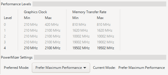

wie viel Mhz hast du draufgelegt für die 2100 Mhz? Die Trinity kann ja nicht so viel besser sein als ne TUF Oc 🙄
Ich habe eigentlich nichts geändert, ganz normal Stock. Ich weiß eigenlich nicht ob was Heaven Benchmark zeigt korrekt ist. Vielleicht muss man irgendeine andere Methode verwenden um die richtige Frequenz zu sehen? Bei Linux Nvidia Control Panel sehe ich so was (aber trotzdem war die Anzeige auf Benchmark unter 2100).
Es sieht so aus, dass Heaven Benchmark nicht die richtige Frequenz zeigt. HWINFO (maximale Frequenz während Heaven BM):
Trotzdem... Bei Nvidia Direct3D unter Windows ist fast 2X schneller als OpenGL unter Linux.

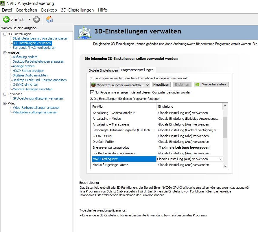

Ja... Curve funktioniert einwandfrei nachdem ich den FPS-Lock im Treiber entfernt hatte.
Als erstes dachte ich, dass Trottling im PL würde seine eigene Regeln befolgen... war aber das falsche Boostverhalten durch den FPS-Lock im Treiber.

ich finde diesen fps lock den du meinst nicht kannste bitte mal nen screen davon posten?

Kann man für jede Anwendung oder auch unter Globale Einstellung setzen.
