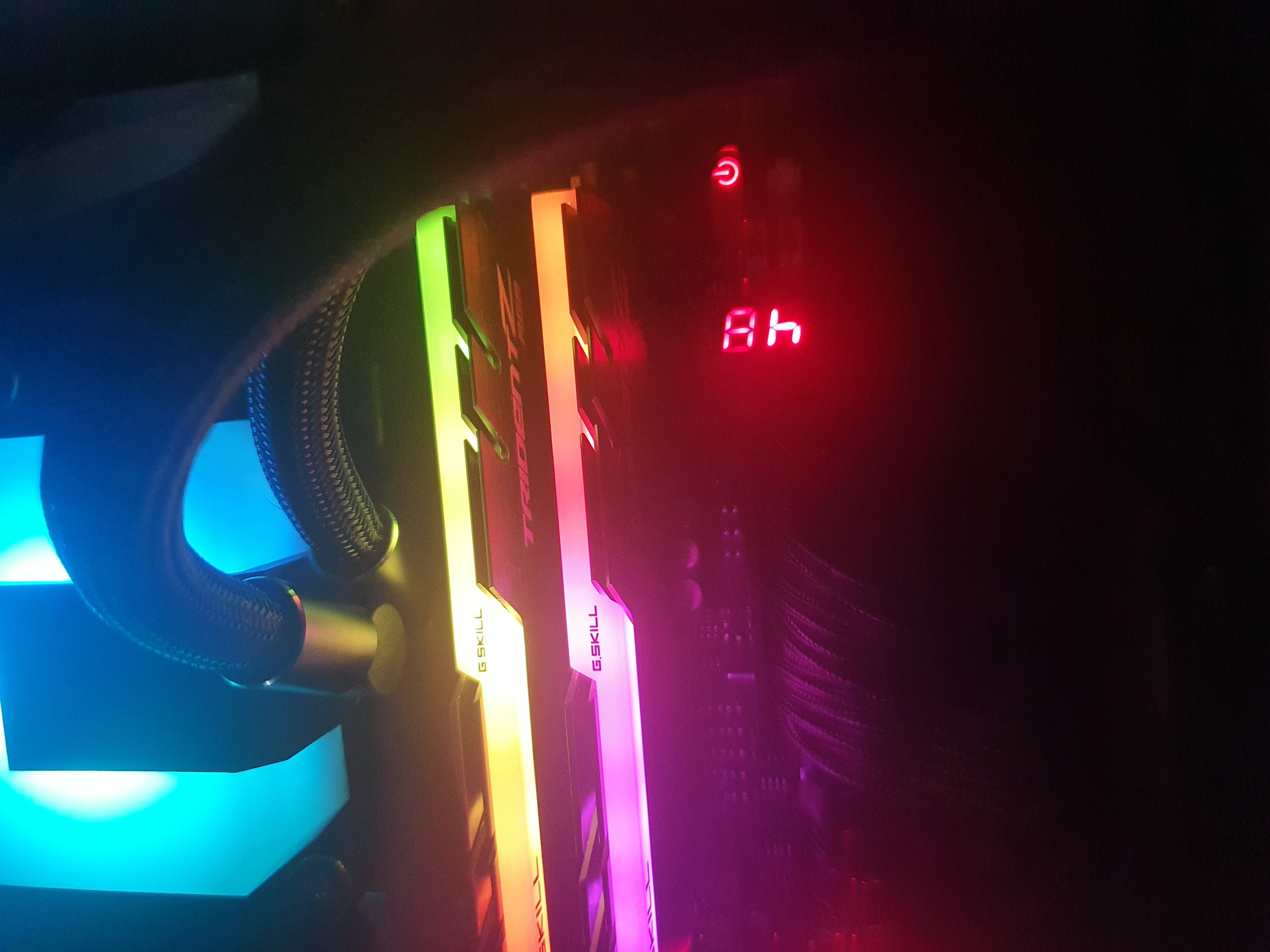

Edit: Mit den Fehler Codes von Gigabyte Boards kann ich nicht viel anfangen, hab keine Ahnung davon, am besten mal Googlen.
