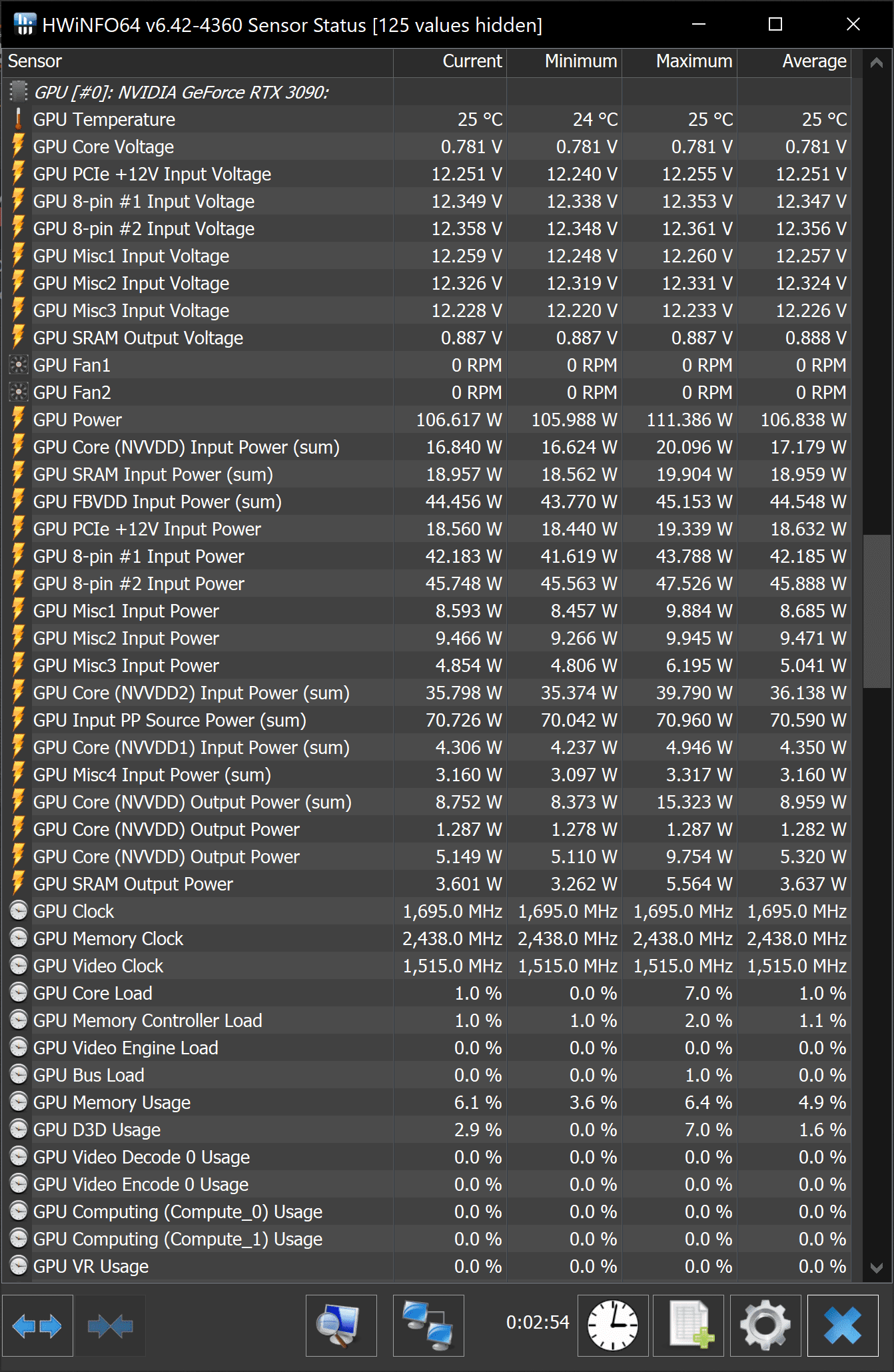

HWiNFO v6.42​
  • Added monitoring of GDDR6X Memory Junction Temperature on NVIDIA RTX 30-series.
A note regarding the new GDDR6X Memory Junction Temperature:
Just like in case of Navi, this is not the external (case) temperature, but internal junction temperature measured inside the silicon.
So don't be scared to see higher values than other common temperatures, it's expected. Also the limits are set respectively higher (throttling starts around 110 C).
Also bei meiner 3090FE scheint das nicht zu funktionieren ?!

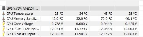

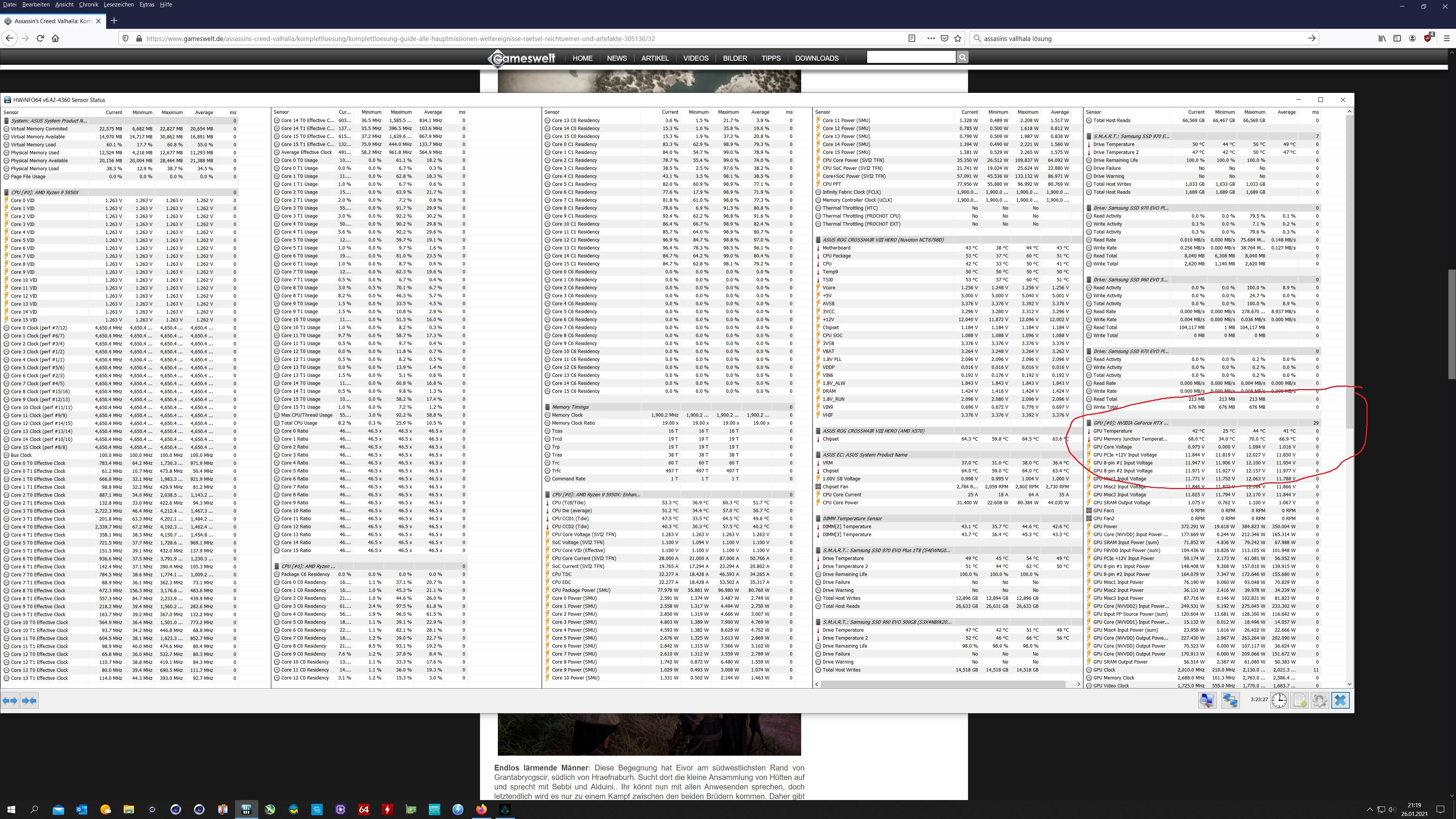

Bei der Strix gibts jetzt auch 2x VRM temp :)
Musst Du in den Einntellungen nochmal aktivieren.
Ja ein 'Reset' der Sensor Einstellungen hatte bei mir geholfen.

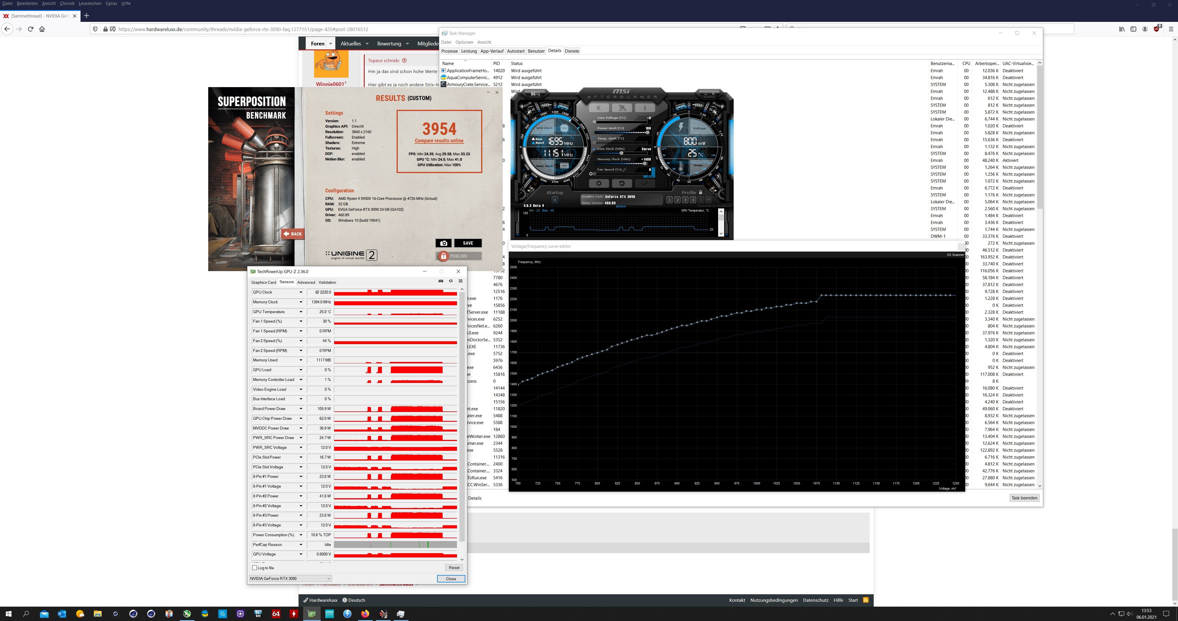

Komme bei 400W ohne VRAM OC mit dem Corsair XG7 und Stock FE Backplate plus langsamen 100mm Lüfter auf max 64°C bei über eine Stunde Division2 spielen. Dabei drückt Division2 mir den Takt sogar stellenweise unter die 1.900MHz, was kaum ein RayTracing Game macht, crazy.

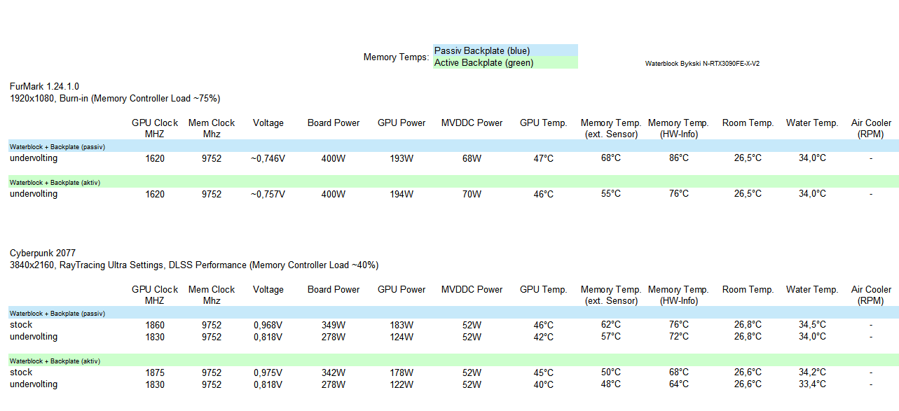

Dank der neu erschienen HW-Info Version habe ich vorhin mal wieder ein paar Werte mit dem Bykski Wasserkühler der 3090FE gesammelt und zwischen externer und interner Memory-Temp. verglichen. Die ca. 20°C Delta zwischen externen Sensor am Speichergehäuse und ausgelesener interner Junction Temperatur von HW-Info bestätigen sich.
Später nochmal mit Ethermining nachtesten, könnte sogar noch wärmer werden.:asthanos:
