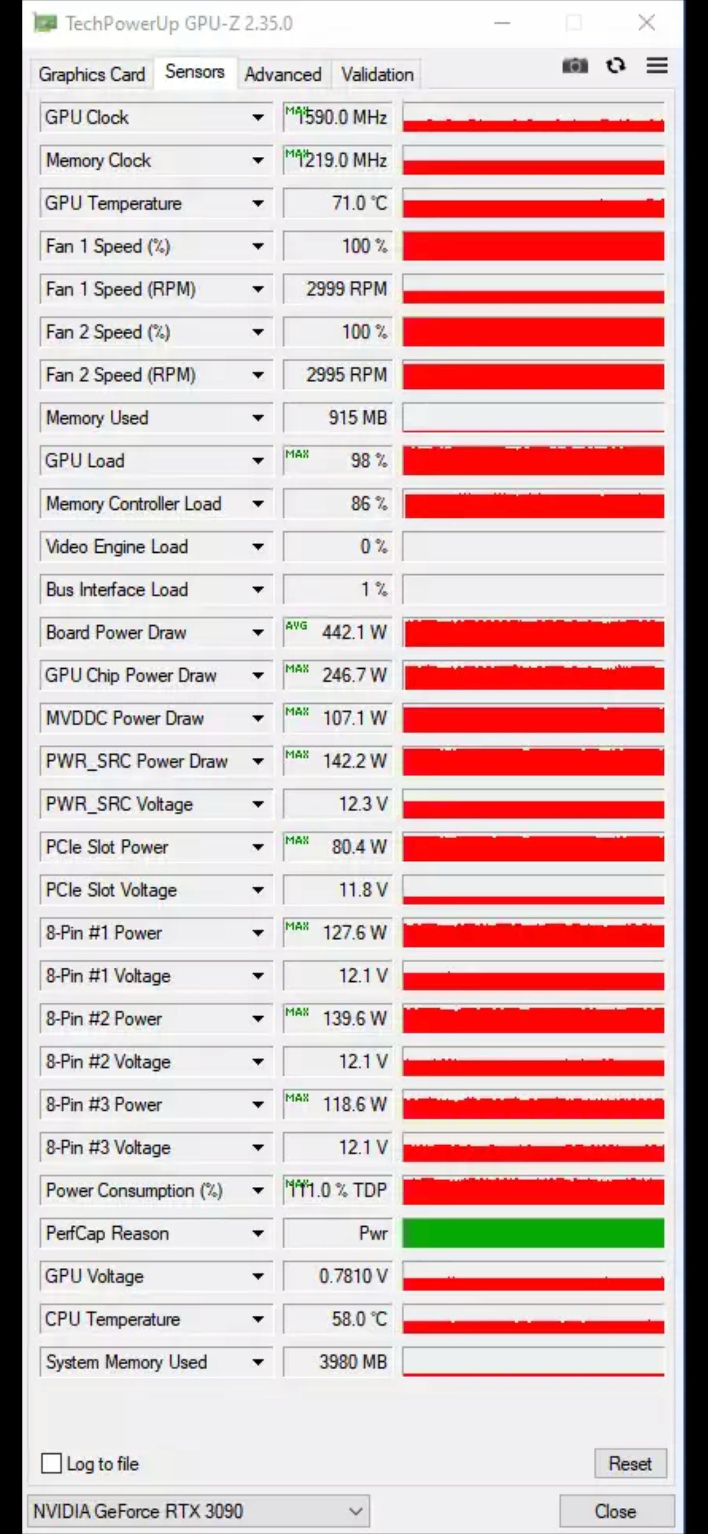

Sind die Hinweise real, dass teilweise über 75 W aus dem PCIE-Slot gezogen wird?
Zieht selbst mit 450w bios und nur 1590 core schon über 80w.
Mit dem 500w bios für die FTW3 sinds 90W und mehr.
Da das ja einige hier als "dummgeschwätz" abtun, hier mal ein Screenshot.

Hat das mal wer mit entsprechendem Equipment (professionell) nachgemessen? (Wie z.b. HWLuxx, CB oder Igor)
Wenn die EVGA tatsächlich über 70 W aus dem PCIe zieht, bereue ich die Rückgabe der MSI Suprim zutiefst!
Abwarten...
EVGA arbeitet an einer Lösung
Betrifft ja nicht alle FTW3, Mit dem XC3-BIOS zieht die Karte min. 500W
Ansonsten RMA beantragen. Aber nicht wundern, wenn die neue Karte das gleiche Problem hat (leider schon passiert)
