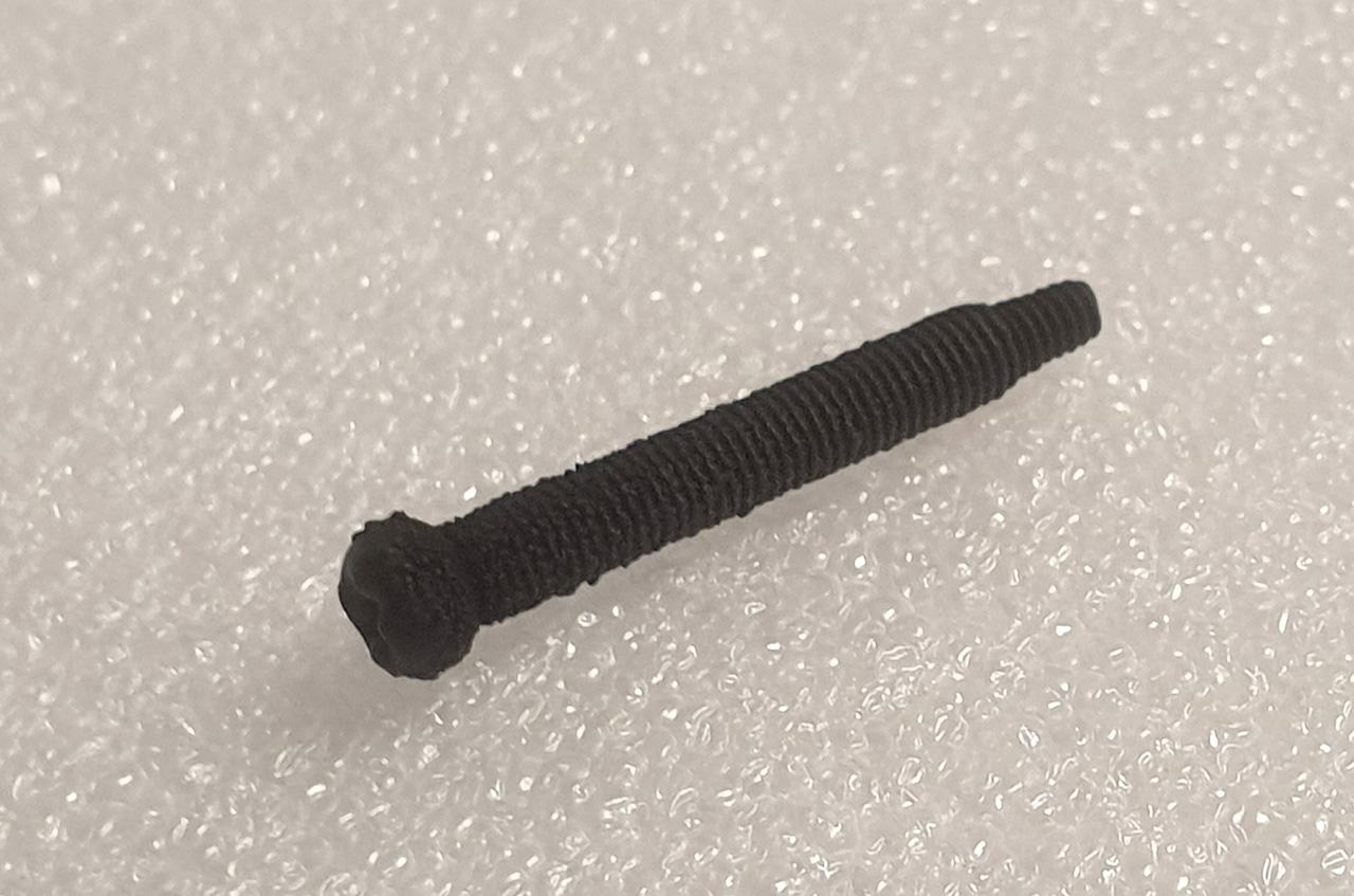

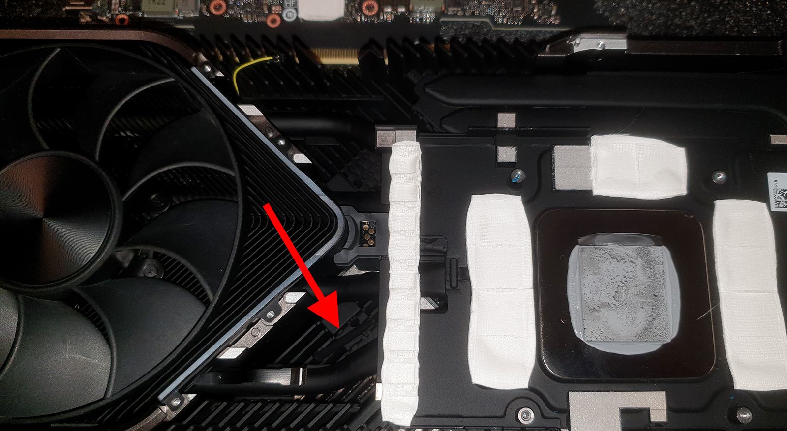

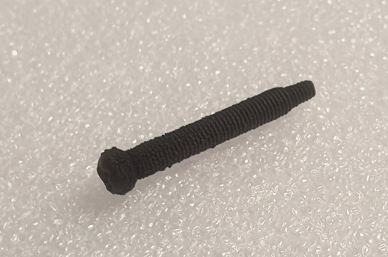

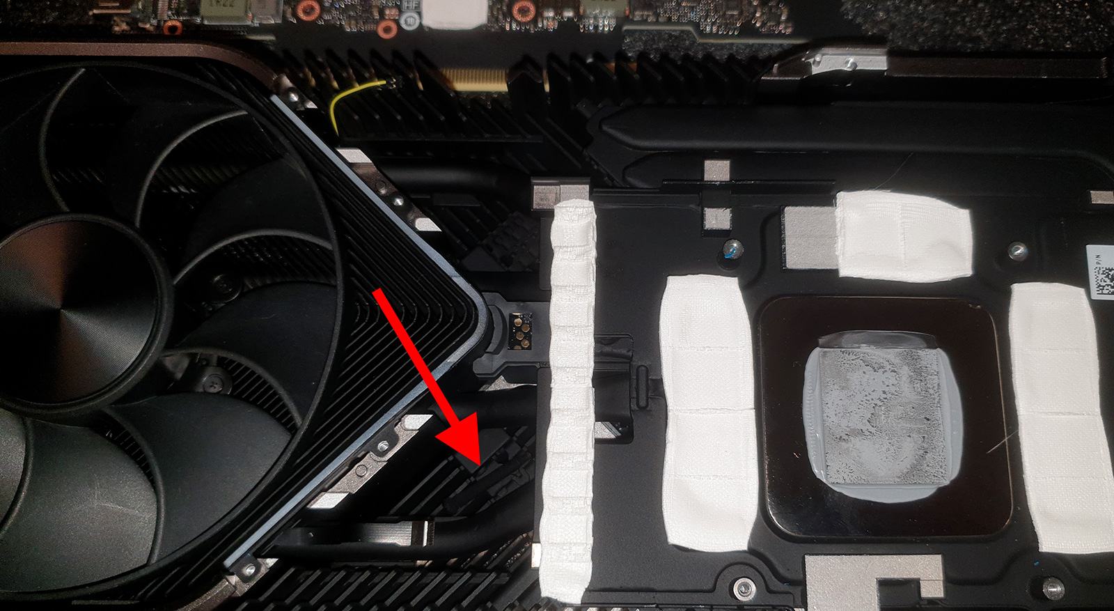

FE Grillparty Fehler gefunden. Nach dem Öffnen:
Ich glaube da hätte ich schütteln können wie blöd, viel zu groß um rauszufallen. Die Schraube sieht ganz schön verkokelt aus. Man kriegt die nicht sauber, ist festgebacken. Ob das so gestunken hat oder die vorher schon so aussah, kein Plan. Was mich wundert, auf dem PCB finde ich absolut nichts. Das sieht absolut sauber aus. Keine Schmauchspuren, nichts.
Weiß jemand ob die Schraube überhaupt zu der Karte gehört? Habe den Kühler an sich nicht zerlegt.
Die Schraube muss nochmal durchs Zollamt und als Geschenk deklariert werden. :o

Hab aufgrund des Vorfalls mit der brutzelnden Schraube schon recht sicher das NT in Verdacht gehabt. War es halt nicht, aber der Tausch war recht einfach. Ist ja vollmodular, ich musste kein einziges Kabel neu verlegen, nur neu einstecken.

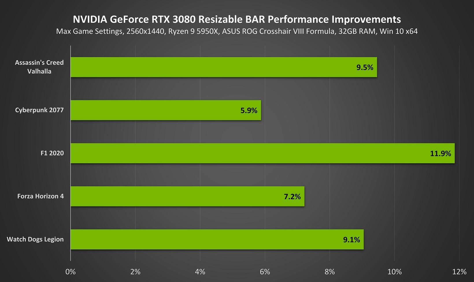

Nachdem nun der Rbar Treiber, Rbar Bios und Rbar Vbios draussen sind wird es von mir später am Tage Vergleichbenches Rbar on und Rbar off mit der 3090 FE in 1440p bei folgenden Games aus der NV Whitelist geben:
Borderlands 3
Metro Exodus
Watch Dogs Legion

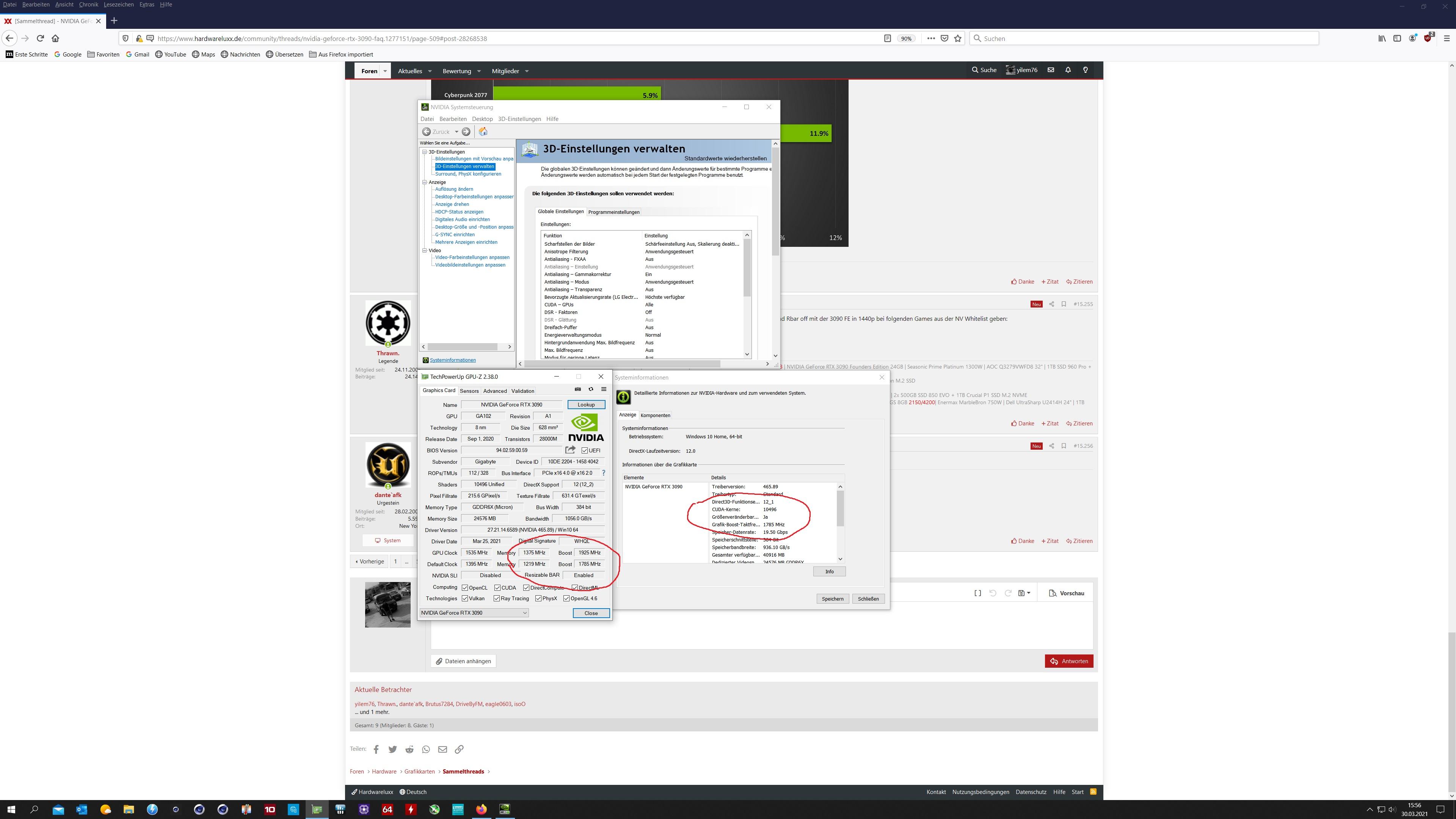

Erfolgreich geflasht, mal schauen ob es was bringt.

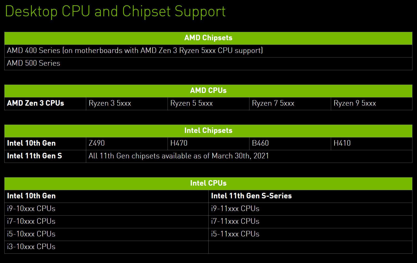

Hat jemand das Mobo Bar Bios für Asrock geflashed ? Find bei meinem den rbar aktivier reiter nicht (Z390 Taichi Ultimate)
Das war bei mir beim Asus auch nicht sofort sichtbar. Du musst in die "PCI Subsystem Settings" und dann "Above 4G Decoding" auf "enable" machen, dann taucht das auf.
Bei anderen gehts ja auch mit Z390. Warum sollte Asrock ein Bio s bringen mit explicitem Support wenns nicht geht ?
