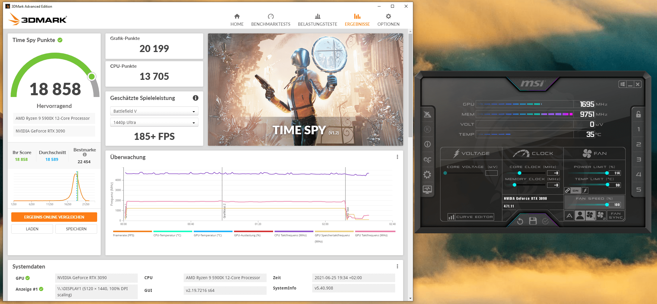

Hi,
unfortunately I could not test with +175 MHz. My 3090 doesn't even begin to handle that. (more like +80 somewhere)
I therefore tested the entire floor with a PL 114%:

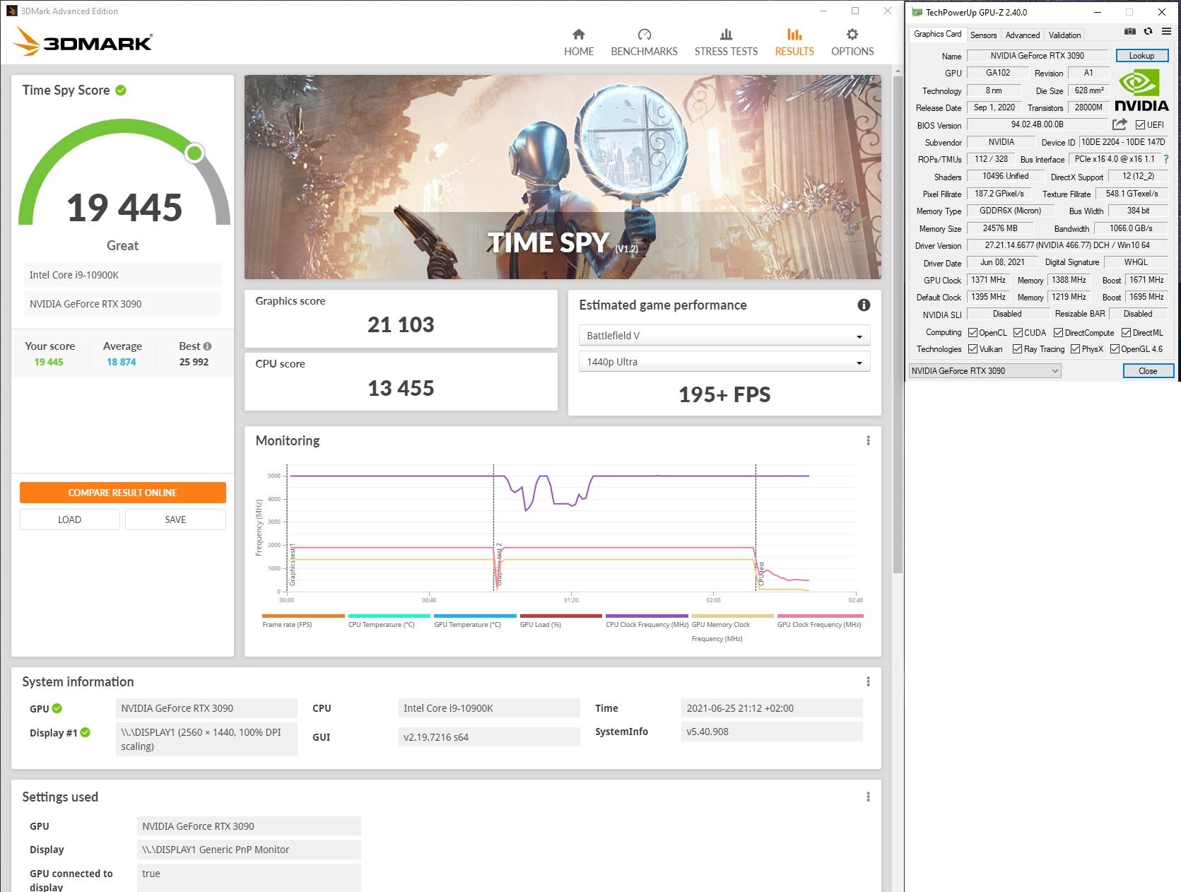

I. got 19,926 Graphics Score at 114% PL and stock speeds, but I had fans at 100%. I'm also on intel (Rocket lake), so I don't know if that matters vs your AMD. Same vbios 4B version. Rebar is disabled. 471.11 drivers.

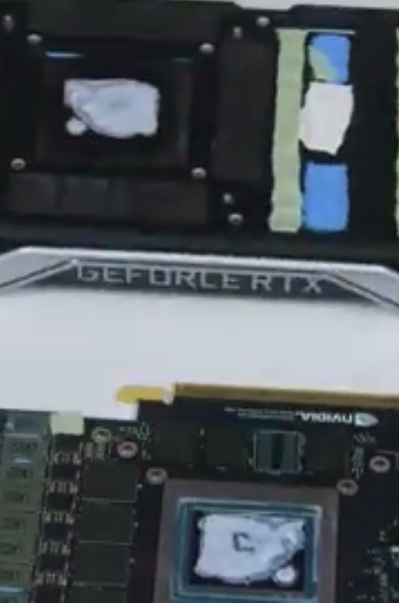

Gehört zwar nicht hier rein, aber war euch die WLP auf dem GPU-Die auch so schlecht verteilt? (bei 04:20) :oops:
Was genau meinst Du?
Mein Post bezog sich auf den von @Dwayne_Johnson
Und im Video ist ein Die zu sehen, der nicht komplett mit WLP bedeckt ist. So was ist mir noch bei keiner Karte untergekommen und ich nutze Wakü seit der 8800 GTX.

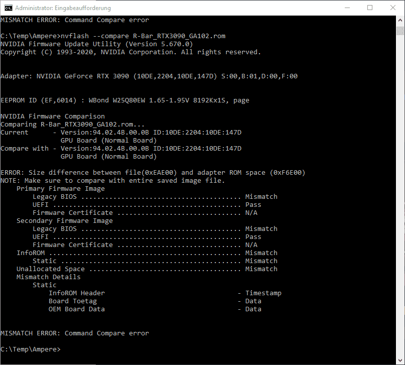

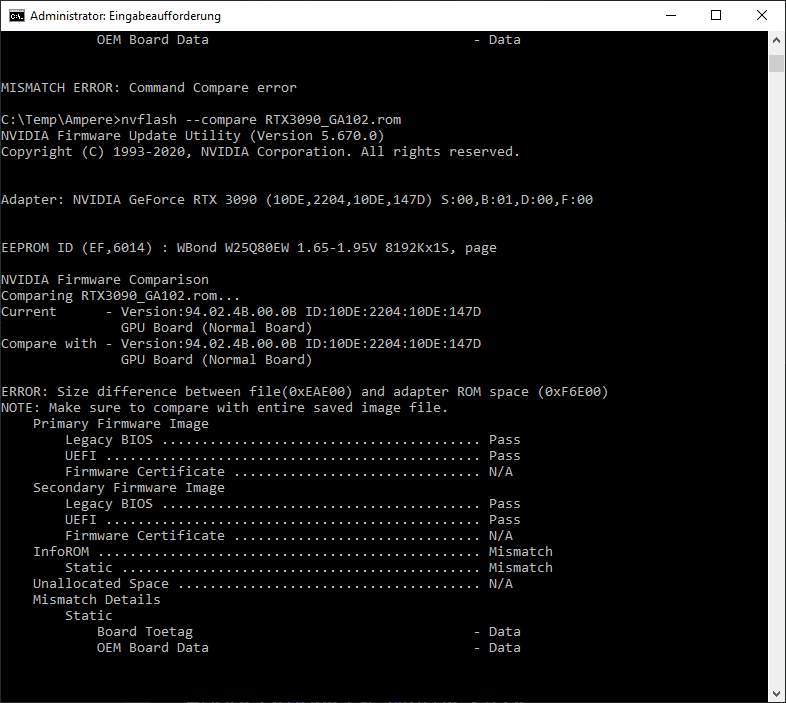

@Dampfkanes hast du mir eine Erklärung für die PASS Geschichte bei mir mit NVFlash?
Hmm interessant. Danke fürs testen.
Ich bekomme sie, egal welches BIOS ich drauf flashe. Auch mit deinen….
Was sind das überhaupt für Punkte? Konnte dazu wenig im Netz finden.
Außer natürlich die ersten beiden.

I posted this before and I'll post it again but if anyone wants to experiment with cross flashing Bioses with ID checks disabled (3090, 3080 and 3070 only, I do not think the newer Ti or LHR versions are supported on this older (Dec 2020) NVflash), you can try this, but you had better have dual bios, or some other way to recover if you black screen.
No one has the courage to test what would happen if you tried crossflashing a 3090 FE with another 3090 Bios or a 3080 Fe with another 3080 bios. Because no one knows if you can recover the card by booting to iGPU, or a second card in the primary X16 slot with the RTX in the second slot.
Do not use the -6 parameter.
Maybe some ultra rich guy with multiple cards will want to experiment with crossflashing a 3090 FE with a King pin 1000W bios or a Strix bios.
@Falkentyne
All we need is a ~ 500W powertarget modified FE vbios which has been confirmed with a valid digital signature from any board partner. @Prema wrote to me that the changed code will not be executed by the Falcon security chip without a valid digital signature from any board partner. Do FE and RE have the same power board layout that cross flashing of FE and RE vbios files would be possible?
Different Layout.

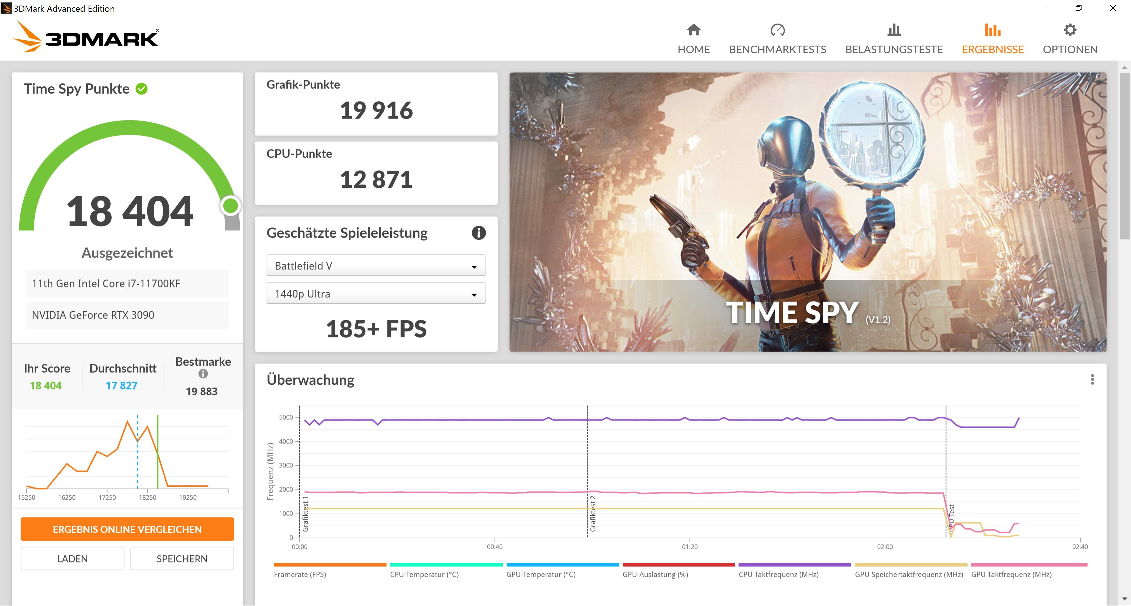

3090FE 114% without oc/uv + stock 11700K

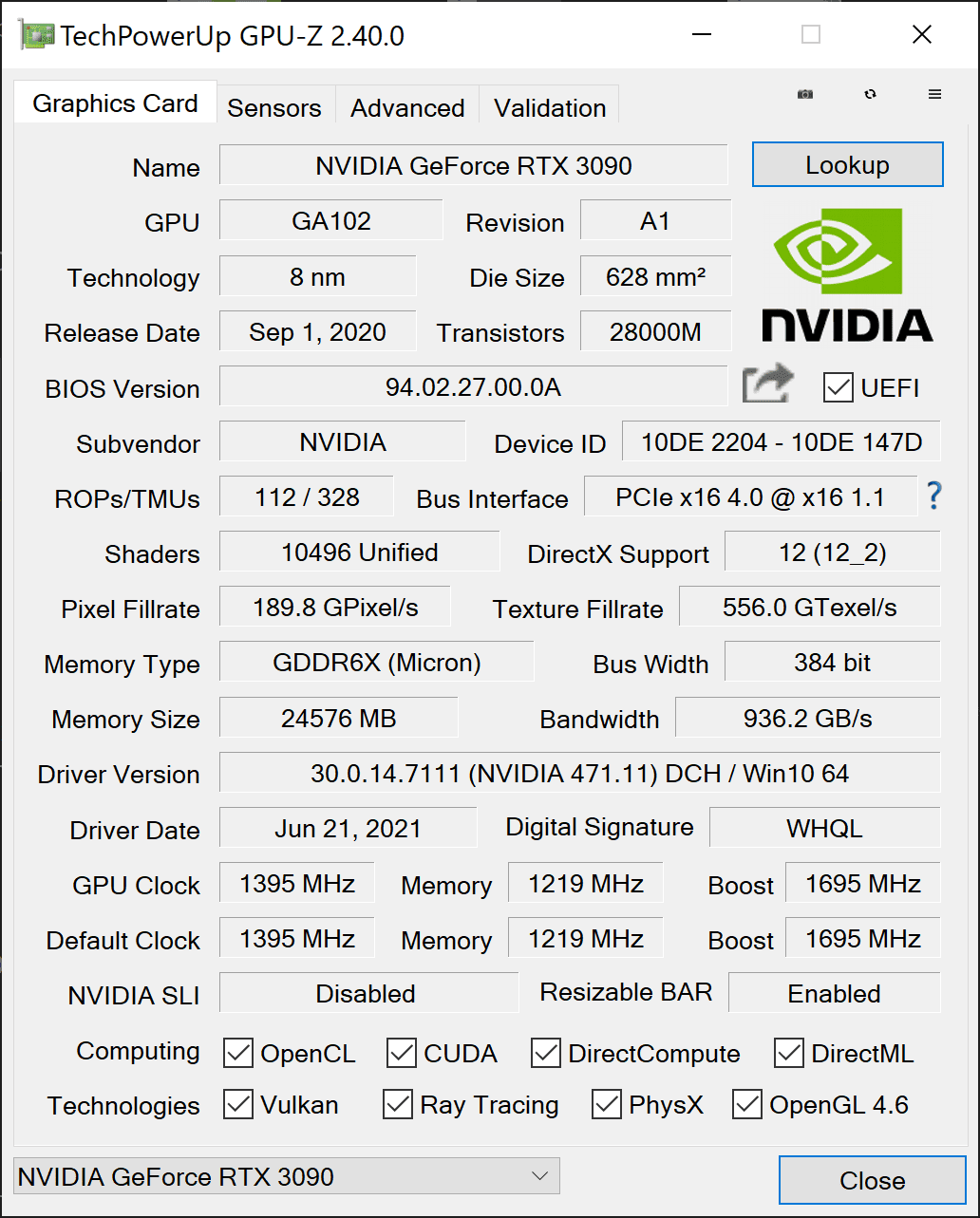

Bei mir hat das Tool kein Update gefunden bei erneutem Versuch und ist bei 94.02.27.00.0A geblieben. Kennt denn jemand die/den Unterschied/e zwischen 94.02.27.00.0A und 94.02.32.00.02 sowie dieser unverifizierten 94.02.4B.00.0B Version?
Meines Kentnissstandes nachdem ich noch weitere 3090 Threads (andere Foren/englische) durchforstet habe und hier und da auch Fragen gestellt.
  1. 94.02.27.00.0A - älteste Version mit rBar
  2. 94.02.32.00.02 - neuere Version mit rBar
  3. 94.02.4B.00.0B - neueste Version mit rBar (weshalb man hier jedoch, so wie einige andere hier und ich, updaten können, weiß ich nicht)
Getestet habe ich die genannten 3 Versionen nun mehrmals auf meiner 3090.
Ergebnis auf meiner GPU:
  1. stabil aber nicht taktfreudig
  2. stabil und taktfreudig
  3. instabiler dafür sehr taktfreudig
    1. mit Update: etwas stabiler, etwas weniger taktfreudig.
Chip Güte in meinem Fall wohl recht gut.
Komme bei jedem Bench etwa auf 2k +/- wenige MHz.
Wenn ich meine MHz mitlogge, sehe ich da sehr oft 2000 - 2115Mhz stehen. (2115 erreiche ich NUR mit dem BIOS 94.02.4B.00.0B)
-> Alles Werte unter Luft.
