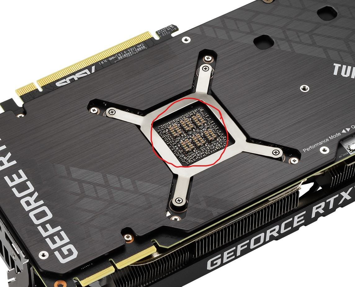

Danke, ich trau mich nur noch nicht, den Fühler auf dem im Bild rot markierten Bereich aufliegen zu lassen, weil ich mir denke, dass ich mit dem Ding im Sockel-Rückseitenbereich zwar die schnellsten Temp-Änderungen habe, aber evtl. auch einen Kurzschluss verursachen kann? Im Zweifel das Teil einfach seitlich zwischen die Kühlrippen schieben, bis es ca im Bereich der GPU ist?

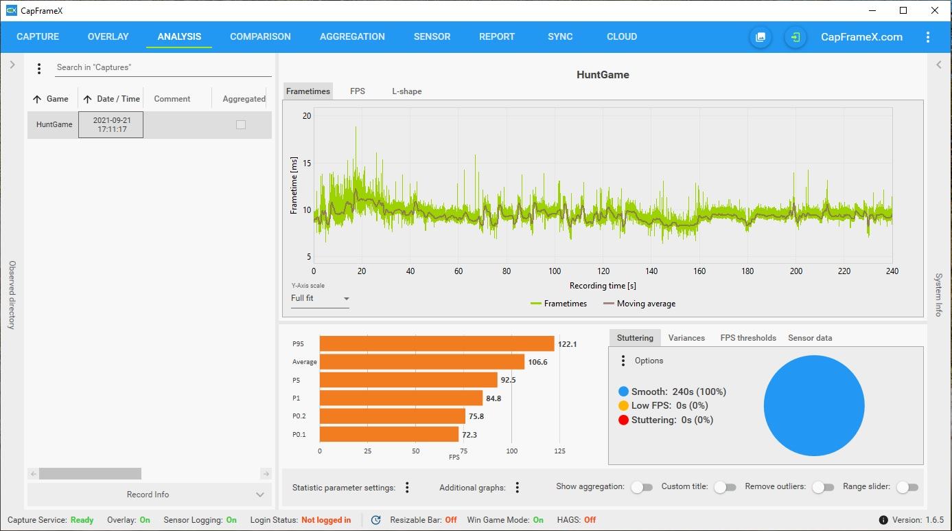

Ich guck mal heute nach der Arbeit und nimm das mal mit Capture FramX auf da sieht man auch Ruckler die Afterburner nicht anzeigt.Also ich kann mich nicht beschweren, das Spiel ist aber auch echt ziemlich CPU und Grafikkartenlastig.Mit nen reinen aktuellen 4Kerner ohne HT war das damals unspielbar reine Ruckelpartie.
Hier ich hab mal 240s aufgenommen, Gegner waren auch am Start hab es aber raus geschafft, also bei mir sieht das wirklich gut aus, ich wurde mit nen 500$ Zettel entlohnt ^^.Also die Runde hat sich gelohnt.
Ich hab 5120x1440 und max. Setting´s drin mit Gsync ohne VSync, der Rest ist ganz normal wie es immer läuft hab z.B. mein Aida Sensor panel für die Tastatur auch nebenher laufen.
