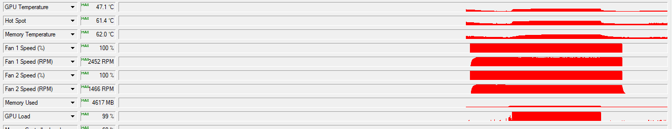

3D Mark Time Spy stock
Oje das klingt nicht sehr befriedigend, nach 5 Minuten schon 75 Grad und so hohe Memory Temps bei so einem Lulu Test wie dem GPU Z Rendertest
Als Vergleich zur Strix OC LC mit 5 Minuten Benchmark
Werde gleich noch einen Test mit 60% Fan Speed machen
62 Grad MEM - perfekt für Mining :d
