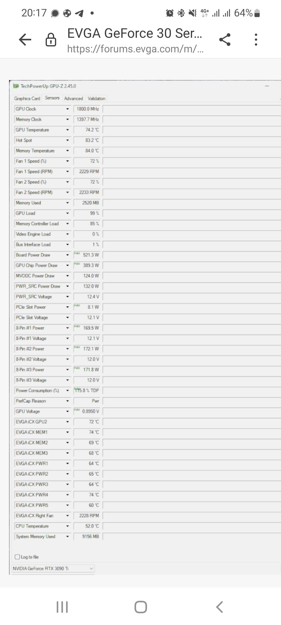

Jupp. Der GPUZ Screenshot zeigt ja auch die 516w eigentlich an. Dennoch PL weit darunter. Lese aber schon mehrfach, dass die 3090ti Karten so bei 480w limitieren
Dann gleich mal das xoc Bios von Evga drauf nörgeln.
Schauen ob dadurch das Limit erreicht wird.
War ja schon bei den ftw3 Karten, der 90er so ein Thema.
Mit dem Colorful Vulkan Bios ziehen die 90Ti dann auch wirklich die 515w
Nein wird es nicht, steht schon im evga forum, mehrere user reporten dass trotz 516w bios nur 480 watt max gehen.
Die haben dann das von mir hier gepostet e colourful bios auf die ftw3 geflashed und dann hat sie sich wirklich die 515w gegönnt, was den boost nochmal ordentlich erhöht hat
Bei mir war das höchste bisher 480w peak. Ansonsten limit ca. 450w.
Ist auch das BIOS was default auf der Karte ist (OC)
Liegt dann wohl daran dass der Chip einfach nicht mehr kann
@andi0138
wie hoch boosted deine Ti mit dem angesprochenem Bios?
Ich habe es noch nicht drauf aber hier mal 2 Videos, einmal ftw3 mit dem ftw3 xoc bios und einmal die selbe ftw3 mit dem Colorful 515w bios
Evga 90 Ti Xoc Bios
Colorful 515w Bios auf der ftw3
Da sieht man gut die Boostclock Unterschiede und die Wattunterschiede, mit dem Evga Xoc zieht sie max 480 watt, mit dem Colorful 515 Watt
Flash doch mal das von mir gepostete 515w bios von colorful und dann berichte mal :)
Du meinst die FTW3 mit Bug!?
Einfach das XC-BIOS (366W) draufhauen und die FTW3 zieht min 520W :d

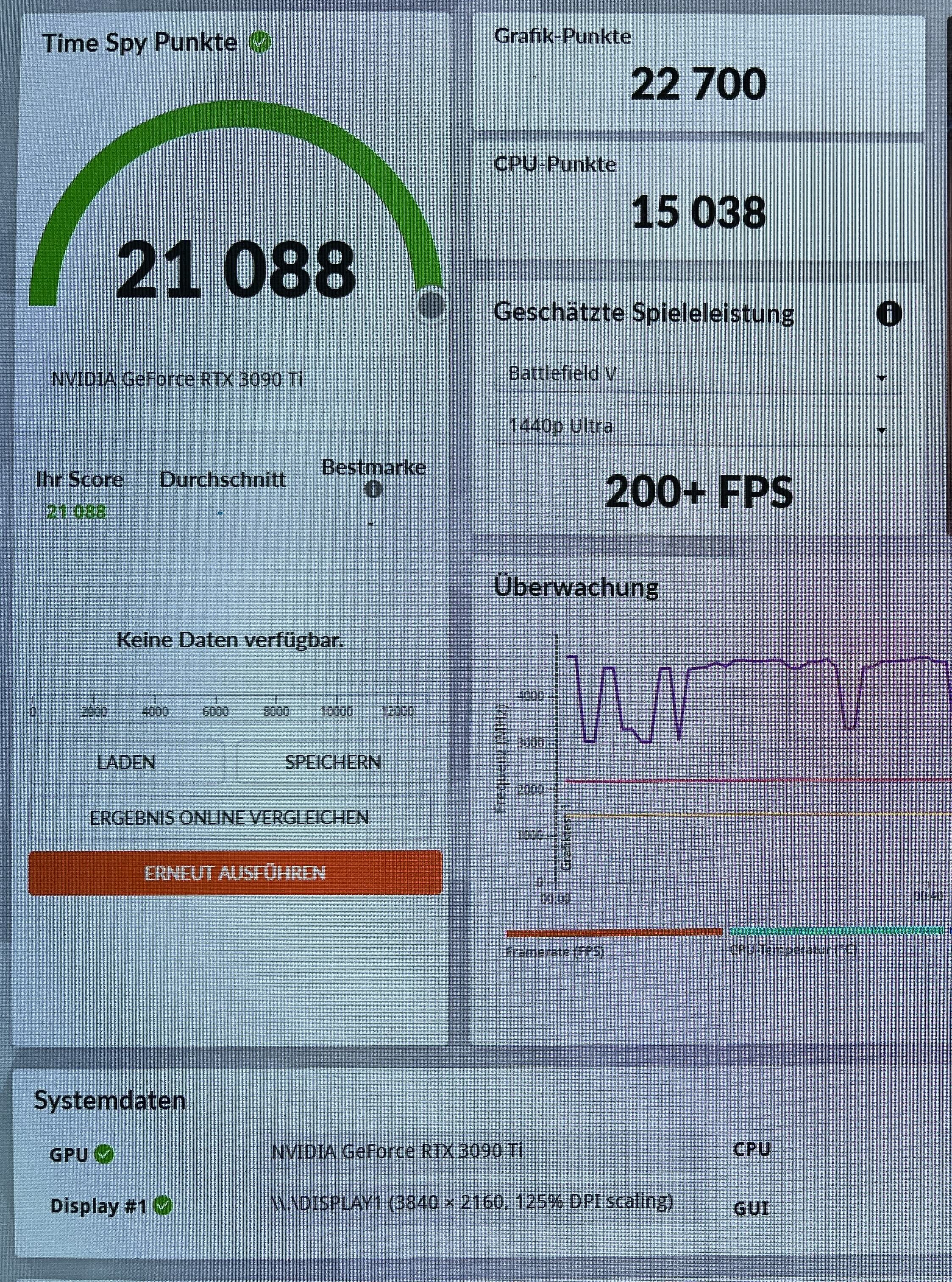

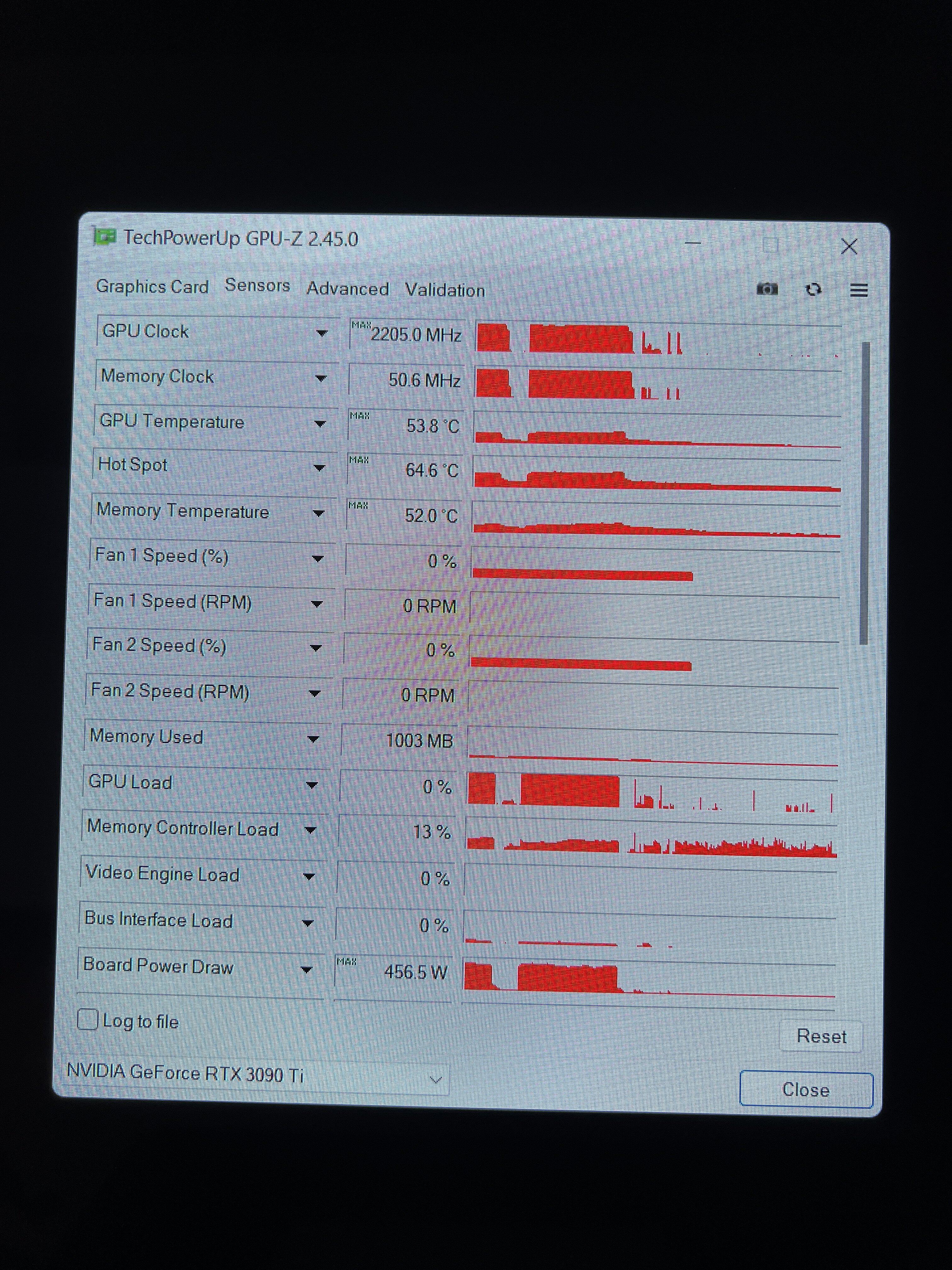

So hab heute mal das Evga XOC Bios V2 draufgeflashed, zieht sich tatsächlich die 516 Watt. Bin mit den Ergebnissen auch Top zufrieden

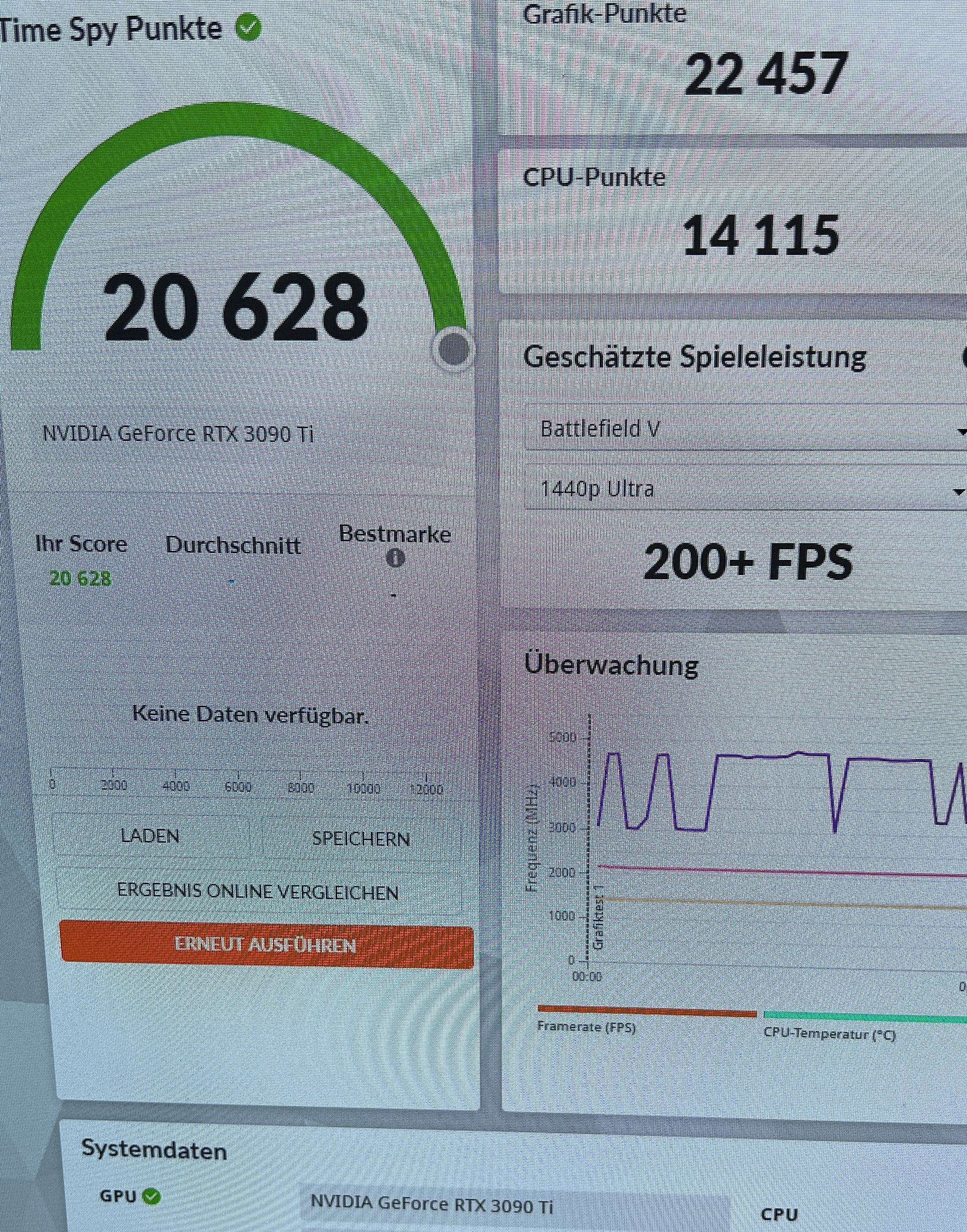

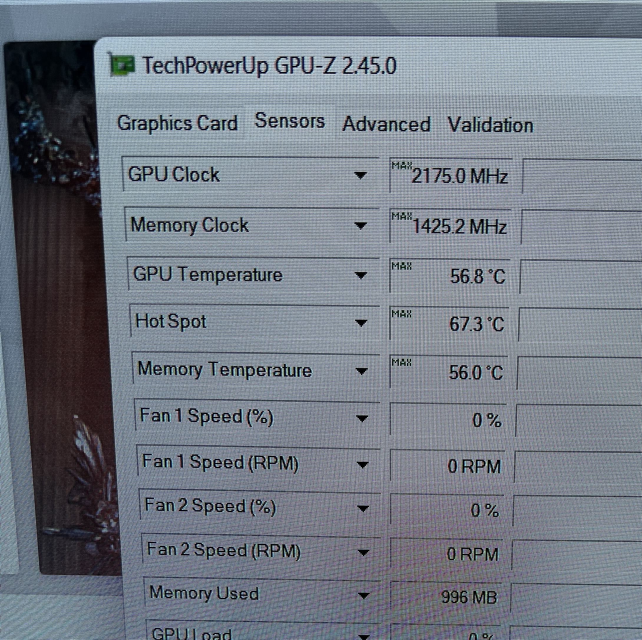

So mehr bekomme ich nicht bin mit dem Ergebnis aber sehr zufrieden für eine RTX 3090 TI FE weiß auch nicht ob ich einen guten Chip habe sie zieht sich auch komplett 450 W.
Lg
