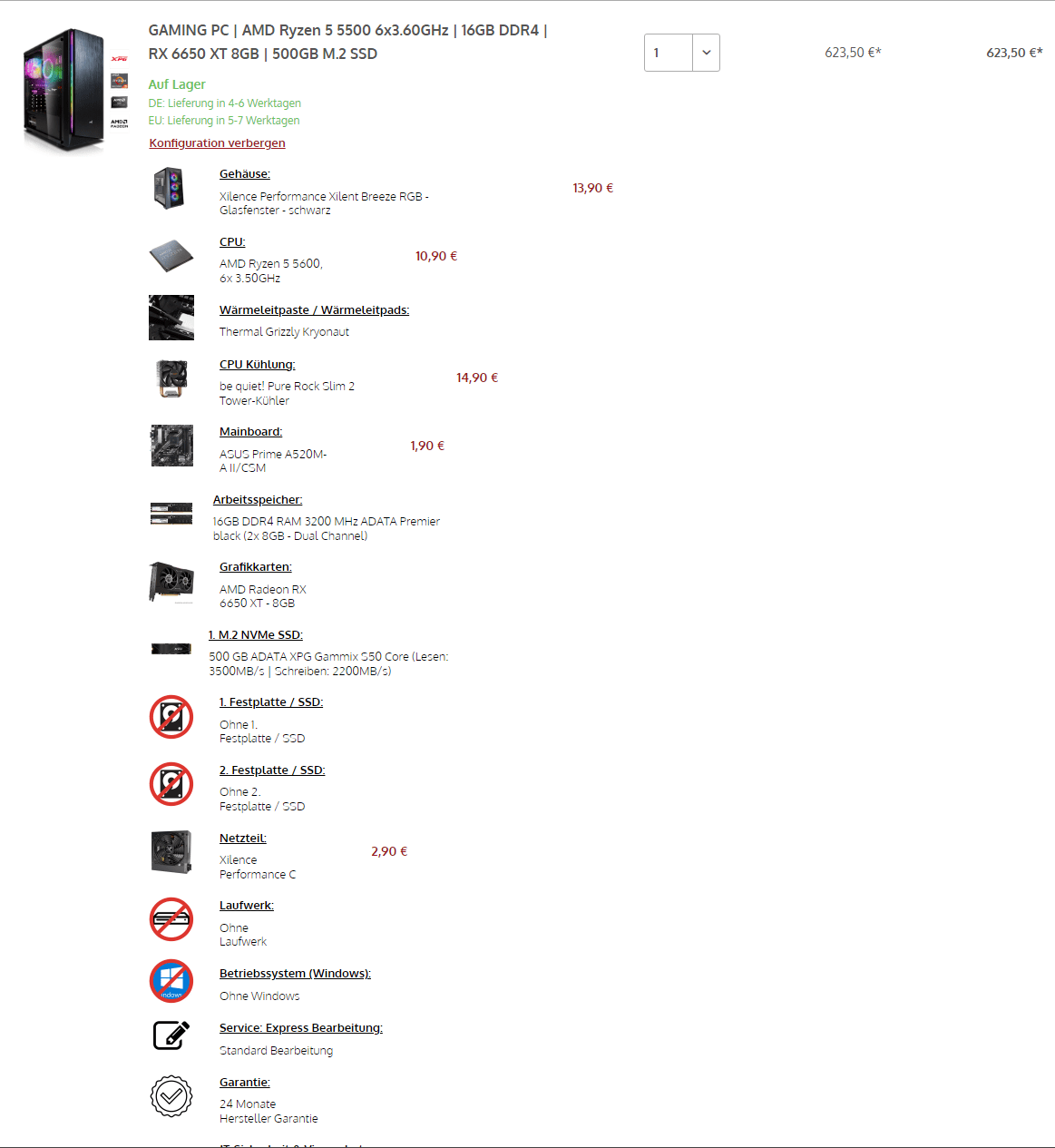

Das Spiel gibt eine Nachricht heraus (und es ist schon alles auf dem minimum eigestellt) das der PC die Grafischen anforderungen nicht erfüllt und bleibt stehen bzw geht zu. Ich habe bezüglich Linux nachgeforscht und von einigen leuten gelesen die das Spiel mit Proton spielen und keine Probleme haben. Aber als letzten Versuch werde ich nochmal Win instalieren und es probieren. Wobei das auf lange Sicht keine Option ist. Ich habe seit Jahren kein Win und bin unglaublich zufrieden.
Ich bin jetzt grad am überlegen ob ich den PC einfach noch so als TV station zum videoschauen behalten soll und was ganz neues zu kaufen. So viel Geld will ich in das alte System halt nicht investieren. Ich hab grad gesehen das ich günstige Gming PCs ab 700 Euro bekomme hier in Italien.(Lebe in Italien)

In welche Region / Bundesland / Stadt bist du denn, vielleicht gibt's hier im Forum jemand der was abgeben möchte, hier gibt's viele die Hardware horten. 🤭
Aber als Ersatz und in Anbetracht der alten Hardware wäre alles über einer RX6600 eine Verschwendung, wenn es nVidia sein soll eine RTX3050 mit 8GB.

Lass die Finger von den Ryzen 5 4500 Systemen, für das Geld gibt es was besseres, schau mal bei Memory PC (liefern auch nach Italien), da können wir dir auch gerne noch Tipps geben.
Falls du neu kaufen willst am besten prebuilt von einem vernünftigen shop. Memory PC wurde ja schon genannt, ich weiß leider nicht, wer sonst noch na Italien liefert oder welche es in Italien direkt gäbe. Amazon gehört da nicht dazu, da ist n Haufen absichtlich falsch beworbene Grabbelware aus China dabei.
Falls du dich nochmal gebraucht umschauen willst, dann würde ich nach irgendeiner Officekiste ab Core i7-8700 oder Ryzen 5 3600 aufwärts schauen. Denke da was um die 200-300 EUR zu finden, ist realistisch ohne jetzt die lokalen Preise in Italien zu kennen. Dann kannst du für 100-200 EUR ne Grafikkarte und ggf. ein neuen Netzteil reinklatschen und gegessen is der Lachs. Empfehlung wäre ab GTX1080 aufwärts, die hat 8GB Speicher und noch etwas wumms über in 2024.
evtl. findest du auch einen komplettrechner mit der Hardware um die 400-500 EUR. Der Ryzen 3600 und die GTX1080 waren das go-to Preis/Leistungs-Ding während ihrer Zeit, also da sind auf jedenfall genügend am Markt.
