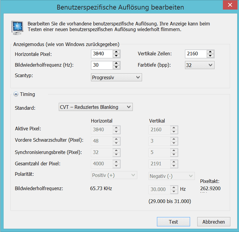

1. Also das seltsame ist die GTx 560 TI hat eine native Auflösung von 2540x1440 ( 2K) , seltsamer weiße konnte ich über das Nvidia Menü allerdings auf die 3840x2160 ( 4K Auflösung ) einstellen. Screenshot im Anhang. Verbunden ist der U28d590 per HDMI 30 Herz. Jetzt frage ich mich halt eigentlich, wieso die GTX 560 die Auflösung hinbekommt, habe in anderen Foren gelesen das erst ab der 660-Reihe die Auflösung an sich Möglich wäre? Ist es vielleicht nich die korrekte 4k Qualität etc?
=> Der Monitor hatte, als ich die native Einstellung von 2540x1440 eingestellt habe immer wieder den Hinweis gegeben das er für 4K also 3840 ausgelegt ist, als ich dies dann änderte , ging die Meldung weg.
Über DVI konnte schon die 8800GTX 2560x1600 übertragen (das ist DVI-Standard), warum sollte eine neuere Graka weniger können? Nicht richtig in die Specs geschaut. HDMI ist der Flaschenhals. NV arbeitet da mit Tricks (lässt Farbinformationen weg) um die höhere Auflösung noch zu stemmen.
Das heist ich habe 4k mit reduzierter Qualität das ist Mist also wie ich dachte ne neue Grafikkarte ^^
Jupp. Die Bandbreite von HDMI reicht nicht aus. Du brauchst eine Graka mit DP.

HDMI 1.4(a) schafft doch UHD@30Hz mit vollen Bildinformationen... UHD@60Hz geht nicht, dass ist wohl richtig.
