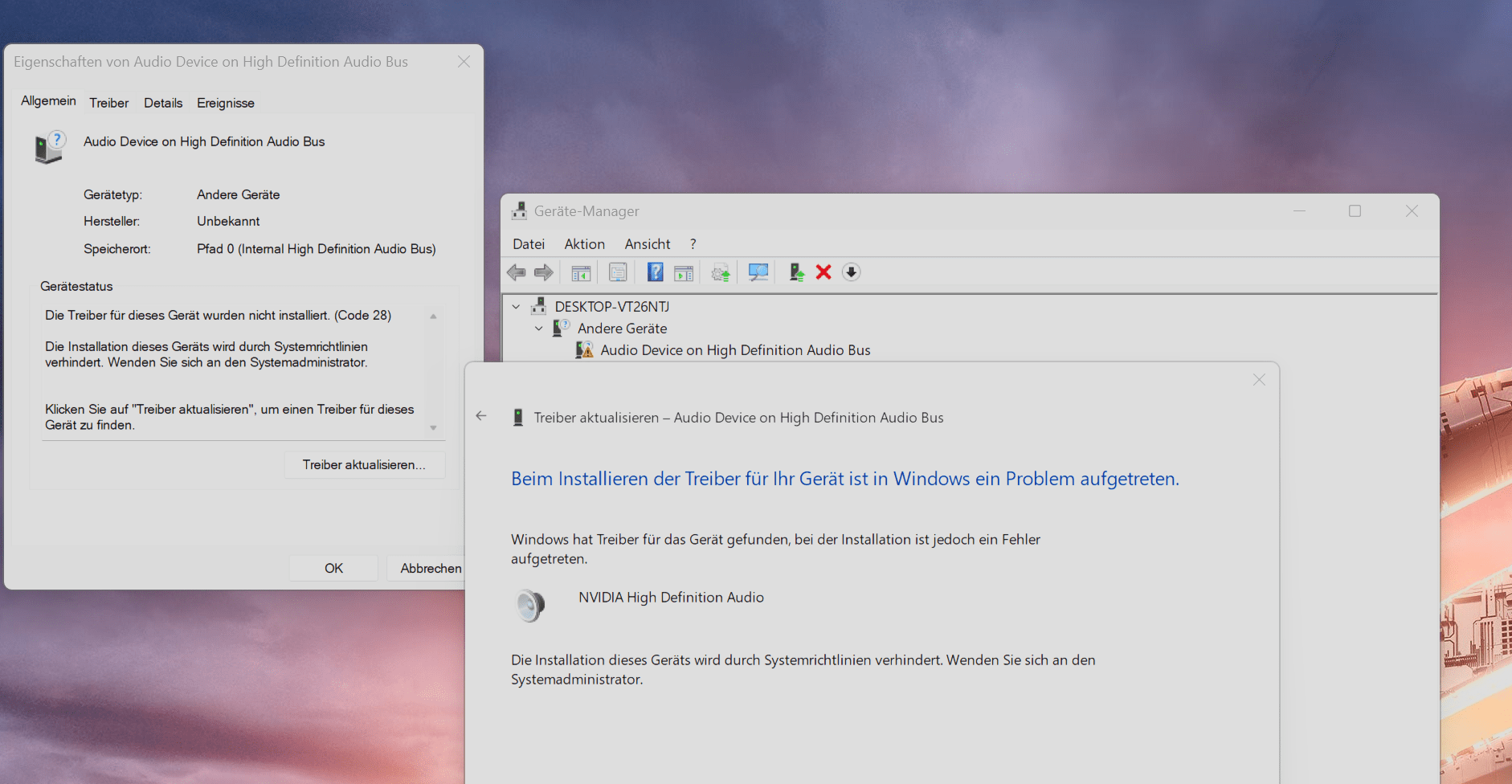

Kann mir einer einen Tipp geben, wo hier das Problem ist?
Ganz bestimmt die Chipsatz Treiber installiert? (klar hast du das....bist ja kein Anfänger)
Im UEFI deaktivieren, booten und nochmals im UEFI einschalten?

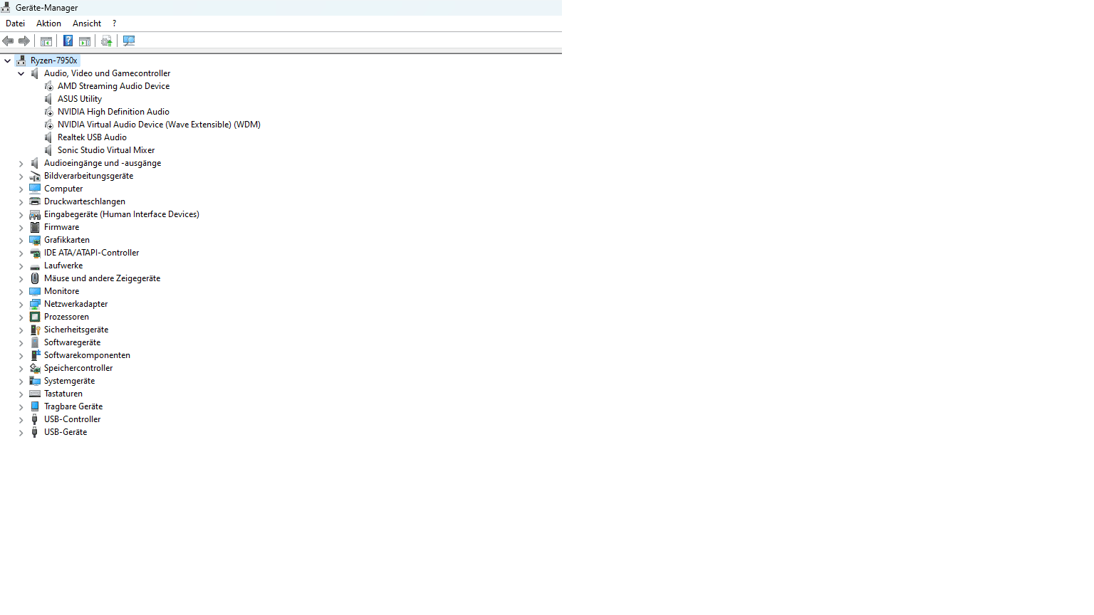

Frage mich bitte nicht was der AMD Chipsatztreiber mit NVIDIA HD Audio zu tun. Verwende ich nicht und installiere ich daher bei keinem NV Treiber Update. Bin über das Thema gestolpert als ich den neuesten AMD Chipsatztreiber installiert habe und dabei über folgenden Link gestolpert bin und die Anleitung "unbedingt" probieren wollte:
Hatte unbekannte Devices im Hardware Manager. Hat mich "optisch" gestört und wollte einmal "Alles" perfekt installieren. Bin daher der "Computer Base" Anleitung gefolgt und habe den Treiber von "C:\AMD\Chipset_Software\Packages\IODriver" im HW Manager "manuell" aktualisierst/ installiert. Auf einmal tauchte dann eine NV HD Audio Device + AMD Audio Streaming Device etc. in der Systemsteuerung auf. Evtl. einen Versuch wert.
Jetzt schaut es so aus. Den NV HD Audio/ AMD Audio Treiber habe ich wieder deaktiviert. Nach dem Treiberupdate hat sich die Windows Boot Dauer gefühlt verdoppelt. Das Deaktivieren der Geräte hat das Problem leider noch nicht gelöst. Muss vermutlich noch weitere Geräte in der Systemsteuerung deaktivieren. Ist ein anderes Thema.

Ja verstehe ich alles ...
was aber noch bleibt ist die Frage, warum lässt sich dieser NV HD Treiber nicht installieren, ist es möglicherweise ein Fehler der Hardware also indem Fall von der GPU?
Hi Holzmann,
Bin mir sicher, dass das kein HW Thema ist. Entweder Windows11 verweigert die Installation um das BS zu schützen (Adminrechte können evtl. helfen) oder es ist ein AMD Chipsatztreiber Thema. Win11 verhindert auf meinem PC z. B. auch ASUS LAN Treiber Updates, muss da tw. MSI oder Treiber von der Intel HP verwenden etc. Das Installieren diverser Treiber funktioniert maximal über ASUS Armory Crate, welches automatisch diverse WIN11 Schutzmechanismen aushebelt. Ob man das gut oder schlecht findet, ist fragwürdig.
Würde mir da definitiv keinen Stress machen, ausgenommen Du benötigst eine Soundausgabe über HDMI auf z. B. Deinem Monitor oder angeschlossenen Fernseher. HW Problem schliesse ich aus. Alle anderen Use Cases funktionieren aus Erfahrung ohne diese Geräte/ Treiber.
